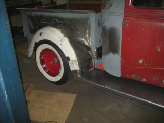

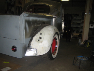

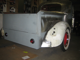

Tenkte det var på tide med en liten oppdatering.Har fått en del deler fra statene. Blant annet framskjermer og baklys. Ble 50 pontiac baklys.
Filkommentar: Synes det ble bra med pontiac lys jeg da.

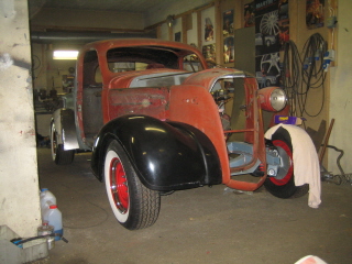

Filkommentar: En framskjerm på plass

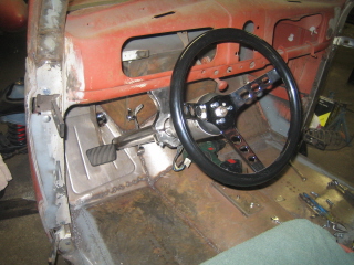

Filkommentar: Her er rattstamme og pedaler på plass. Laget eget oppheng for rattstammen

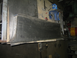

Noen bilder av stigtrinn som jeg holder på å lage.
Filkommentar: Her er de kommet på plass på ene siden. Synd at det må være like dan på andre siden også.
IMG_1528.JPG [ 42.88 KiB | Vist 4827 ganger ]
Filkommentar: Sån blir de under. Skal lage noen flere forsterkninger på tvers da.
IMG_1530.JPG [ 43.5 KiB | Vist 4827 ganger ]
