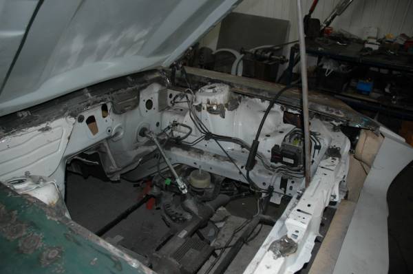

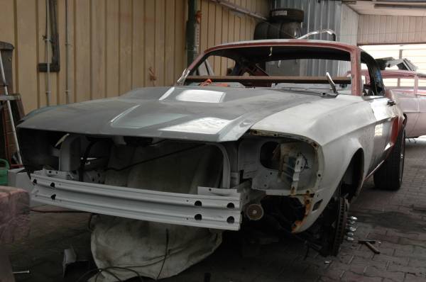

phpiM9mnTAM[1].jpg [ 72.88 KiB | Vist 6013 ganger ]
php4Lt9xXAM[1].jpg [ 66.87 KiB | Vist 6013 ganger ]

v8power skrev:
Hvis biltilsynet godtar det der som en ombygging og ikke en oppbygging blir jeg imponert.Men alt kan jo gå.Er mye rart som har blitt godkjent.
Ja det var det da ;-) folk boxer ramma, skifter bakhjulsoppheng, skifter forstilling, breier bilene sine, senker take osv. med godkjenning :-) hvor går den grensa egentlig. Bilen er lettere, sikkrere og mye bedre å kjøre en orginalt

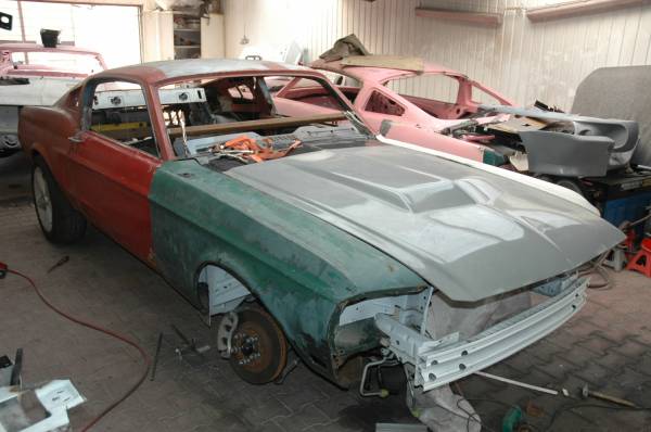

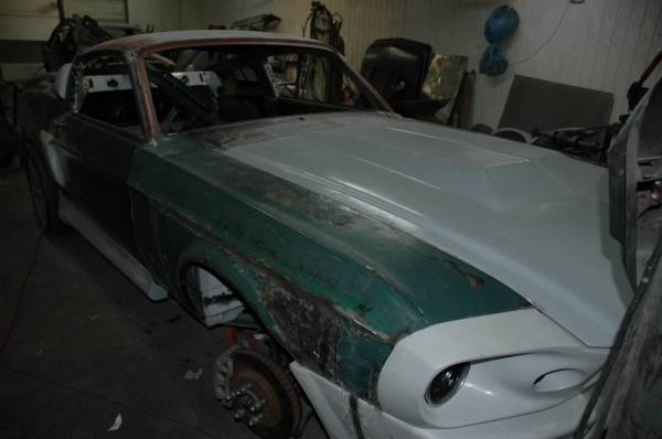

Har fått mange spørsmål fra folk som går med samme planer, hvordan man kompanserer forskjellen på akselavstanden osv
Som dere ser er hjulbuen flyttet litt på skjermen, pluss siden på stylingen er justert litt på lengden.
Høyden på støtdemper tårnene er justert litt, øvrekant av innerskjermer er justert for å passé 1967 skjermene
Torpedovegg, justert litt, for å møte 1967 cowl
phpI76KGxPM[1].jpg [ 68.2 KiB | Vist 5690 ganger ]
phpGhzppfPM[1].jpg [ 62.83 KiB | Vist 5690 ganger ]
