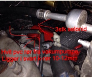

Vacuum pumpa er ny. Men hvor finner jeg slangen? Hvor starter den? Gjerne forklar med bilde:)

Ingen som kan gi en kjapp og enkel forklaring på hvor vacuumpumpe slangen skal gå? Allerhelst med bilde. Ekle så god på søking på egenhånd;)

Ene gummirøret på forsiden skal inni vakuum pumpen, og den andre slangen bak fører til under innsuget, ble vanskelig å se hvor den fortsatte hen.

Jeg har tahoe 99 mod, føringsveien på slangen syntes jeg å huske gikk opp mellom innsug og termostat hus, den ender i 3 stk aktuatorrer eller "selonid"(regulatorer som regulerer vakumtrylket til turbo , egr og sensor til ecm ) som ligger under bremsekraftforsterkeren din og er boltet til innsuget nesten bak med topedovegg . Jeg har tatt en vacum delete og mangler må bare å fjerne selve pumpen men sliter litt med å få tak i rette lengde på multireima så det jeg sier er mest på husk :p skal ta bilder av dem tre regulatorene som jeg snakker om i morgen

Fant et gammelt bilde på tlf , jeg har merket opp med rød strek og skrift men er av dårlig kvalitet håper det er til hjelp. Tips : Bruk sensor i innsug og kjølevanslangen får referanse hvor det er i motor rommet

Må bare si takk for hjelpa. Fant røret og fikk kobla det på ett vis.. hat også begynt å pusse ned sidene der det skal lakkes. Lurer på om jeg ikke skal montere stigtrinna. Ble litt kul uten:) så om noen trenger. Si ifra. Mangler festene på passasjersia da de er rusta bort. Men trinns er fine:)

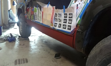

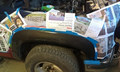

Jaa, da har pusing og lakking begynt.
Har pusset ned, maskert og lakket alt på passasjersiden. Utenom inni døra, som jeg må ta når jeg er ferdig med det utvendige.
Har fått lagt på to lag rusthemmende primer, og plastprimer på plasten over hjulbuene.
Har en "hengende" dør på passasjer siden, så har også bestilt pinsene som sitter i døra, så bytter de også.
Det kostet hele... 100,- på Ebay. fikk kjøpt kun de to jeg trengte, så slapp å bli sittende igjen med 2 stk ekstra :)
Jeg er ikke akkurat no proff lakkerer, men det ble veldig jevnt og pent der jeg pussa ned, så har trua på at 3-4 lag med lakk, og ett par lag med matt klarlakk gjør susen :)
