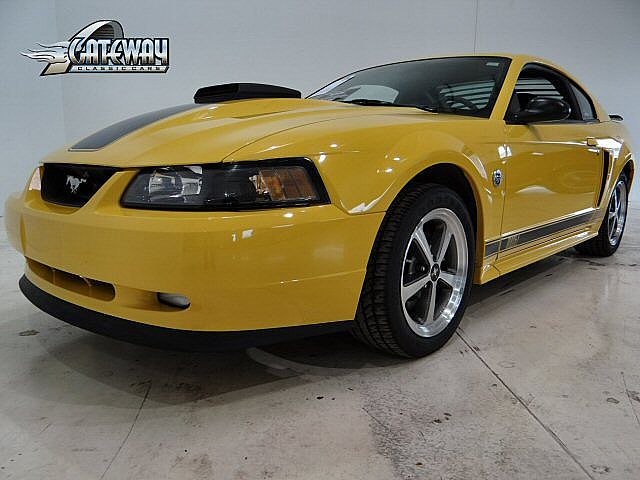

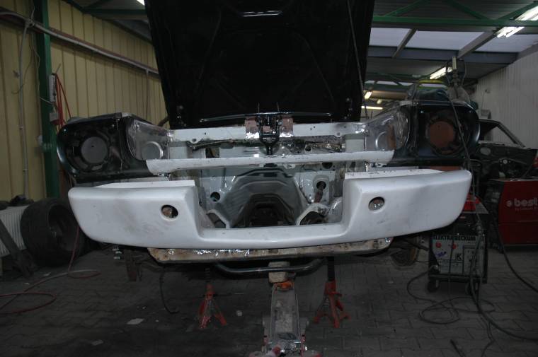

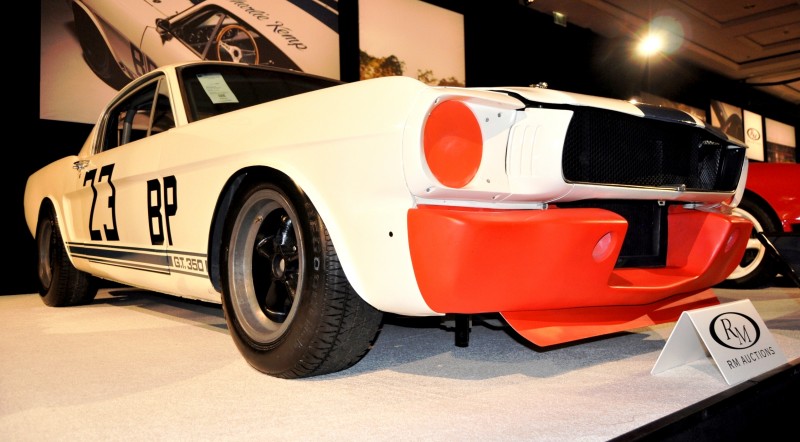

Har fundert en stund på hva som vil være det mest riktige for å sjule denne lille utfordringen.
Nedre radiator festet er bra mye lavere på 2004 bilen en på 1965 bilen, så det ser litt snodig ut, når man bøyer seg ned, ingen ting vises når man står på siden, eller står framfor bilen..
Jeg har vudert en slik lippe, som på det ene bilde, eller og kappe spoiler i 2 og forlenge den 5 cm.
Noen som har sett noen andre løsninger, for å gjøre fronten litt lavere

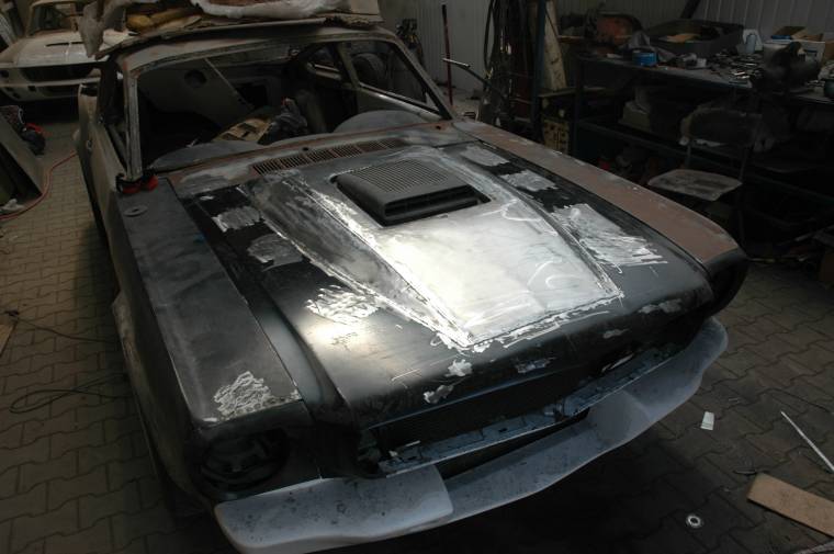

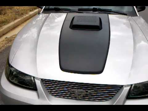

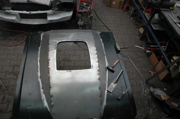

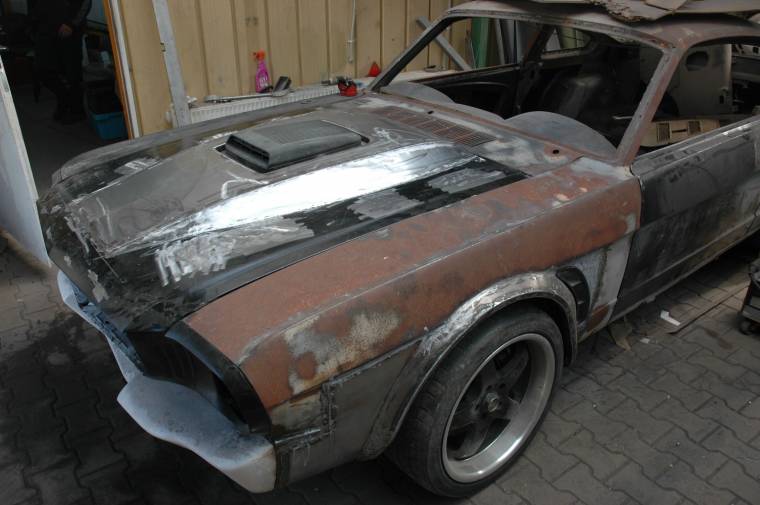

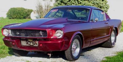

Neida det er ikke April snar 8) må ha en liten klomp på panseret, for at man skal få plass til mach1 scoopet

Planen var først å følge linjen på grillen, slik som det er gjort med Mach 1, men linjene på grillen på 1965 er for brei. vist man ser det som er tegnet på panseret, (bilde lenger opp i tråden) så det ble en mellom ting som jeg synes blir godt levende med
