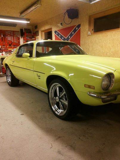

Ikke mye som skjer her for tia, går stort sett i hus og hjem. eneste er at jeg har satt på andre felger, synes 18" Cragar SS passet bilen bra. Forøvrig felgene som "fulgte med" bilen da jeg kjøpte den. :D

blei fint det :) du må bruke tiden nå mens det er snø til å pusle med den slik at den er 100% klar til våren :)
