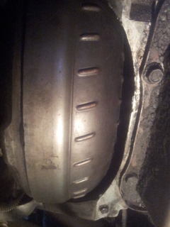

Okei, da har jeg fått klora litt med kasse og converter igjen. Skaffet meg en MC jekk, takker for det tipset ! :D opp med bilen og ned med kassa.
Tok ut converteren og så til at den gikk fram og tilbake uten trøbbel. Check ! Tørka litt svette og tok meg en røyk!
Monterte opp kasse igjen og måtte bøye flexplata tilbake igjen mot kassa. Da passa det så fint atte.

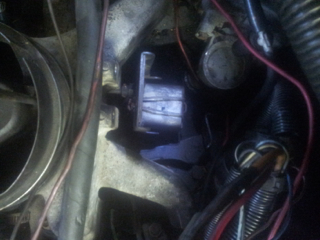

En ting som er nytt for meg og jeg trenger litt hjelp til er følgene:

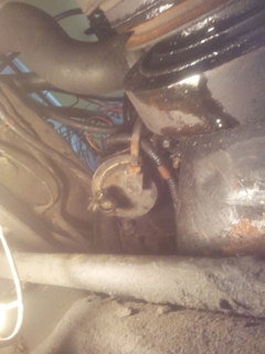

Under på blokka, høyre side i kjørerettning sitter det er klokke. Denna har selvfølgelig noe med diesel tilførsel å gjøre. Og jeg tippa det er matepumpe fra tanken ?
20131206_142201.jpg [ 82.91 KiB | Vist 7116 ganger ]
Denne motoren jeg har skaffet meg har sitti i en g20 , tror jeg. Og det er plassert et lite filter rett under luftintaket. Dette mente jeg var et sekundær filter, men røret fra pumpa/klokka går rett inn i det filteret så videre til dieselpumpa. For så videre til dysene. Ikke noe mulighet for å "koble" seg til.
20131206_141901.jpg [ 84.12 KiB | Vist 7116 ganger ]
Litt dårlig bilde men man ser hvertfall hvor jeg mener.
Et dette det eneste filteret som skal være med på moroa? Jeg har jo også et primær filter, som jeg tenkte jeg skulle montere igjen.
Pumpa jeg har fra før er ei lita elektrisk ei som matet fra tanken og opp til primær filteret, for så videre til diesel pumpa. skal vel være annderledes på denne kanskje.
jeg har ikke vært så mye borti detta med andre ord ! :P
Tips mottas med takk.

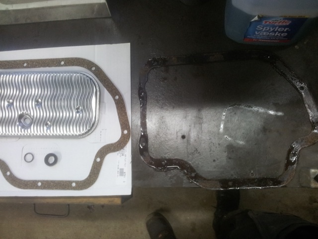

Det finnes jo selvfølgelig ikke noen tappeplugg på th 400 bunnpanna, og etter litt skjønte jeg jo hvorfor. Man tvinges til å ta ned panna for å bytte pakning, filter og o-ring i samma slengen. Paknings kit får man jo kjøpt hos Sarpsborg motor til en billig penge, så null stress.
Skrudde ned bunnpanna slik at den lå skjevt og fikk ut det meste av olje. Brukte faktisk en GILDE- bakk til spill olja, og det funket perfekt.
20131210_091703.jpg [ 74.74 KiB | Vist 7057 ganger ]
I oljemodus. Tok diffen i samma slengen. Litt hyggelig også å så smått begynne å "pusse" opp bilen.

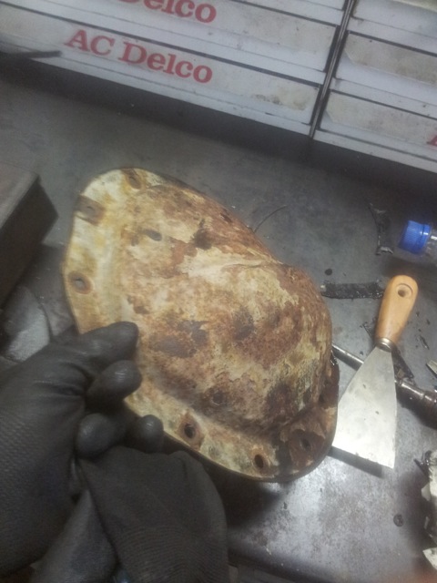

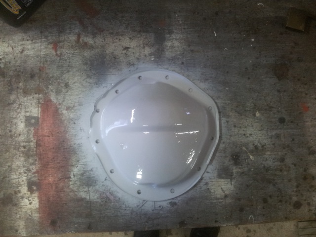

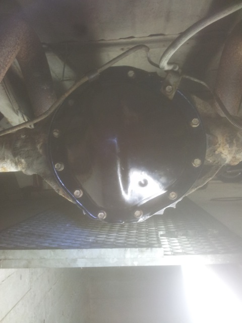

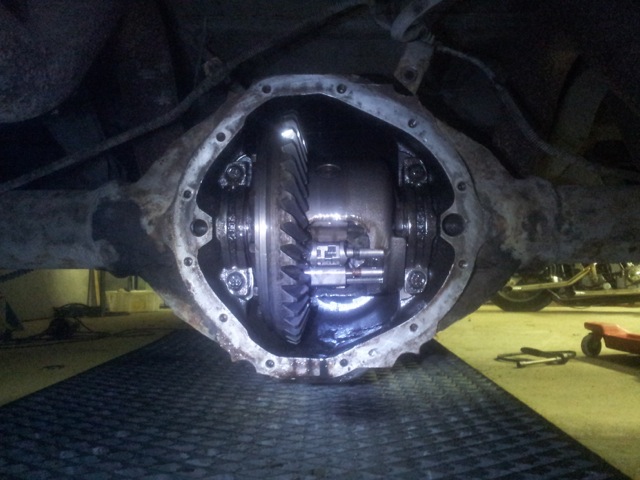

Er det noen som kan fortelle meg litt om diffen? Alt jeg vet er at det er en 12 bolts diff.

Ble uansett penere enn det det var :lol:
InnleggSkrevet: Tor 12. Des 2013 22:05
Innlegg: 1342
kan si så mye om at hvis du tar livet av diffen har jeg diff liggende. hehe
-90 Suburban
InnleggSkrevet: Tor 12. Des 2013 22:21
Registrert: Man 07. Okt 2013 00:08
Innlegg: 29
Bosted: Aurskog
hehe, det er godt å vite ! vi får se på sikt. Har ikke planer om å kjøre med diesel veldig lenge :)
InnleggSkrevet: Tor 12. Des 2013 23:02
Innlegg: 1342
da varer den neppe så lenge heller når du får bensiner i den. hehe. har en chevy 305 med th350 hviss du er intr. motor har rådebank og må overhales. girkassen er en th350 som er helt iorden. 305'n er nesten komplett. mangler kun servopumpe og forgasser. med mindre du har skaffa deg motor hehe
