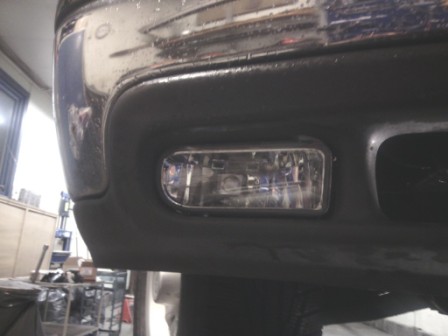

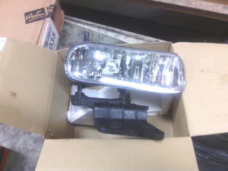

Fikk tatt oljeskift før kulda setter inn og byttet samtidig ut de gamle defekte tåkelysa foran....hmmm fremdeles ikke lys i dem :cry:
Jaja får ta og feilsøke litt en annen dag....

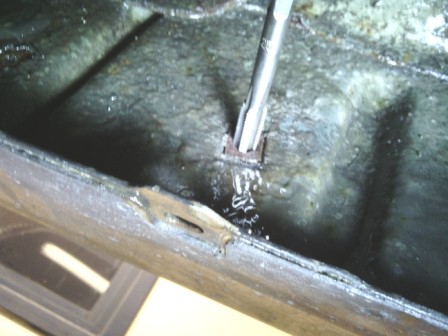

Måtte bruke 8 mm gjengetapp for å få gjenget opp de indre kassemuttrene på indre kanal
bruker gjengetapp her.jpg [ 38.27 KiB | Vist 5169 ganger ]

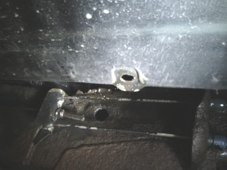

Her sees hull i nedre del av kanalen som brakettene monteres i, det er 5 av disse på hver side. Merk at disse må bores opp for å få de litt større skruene gjennom.

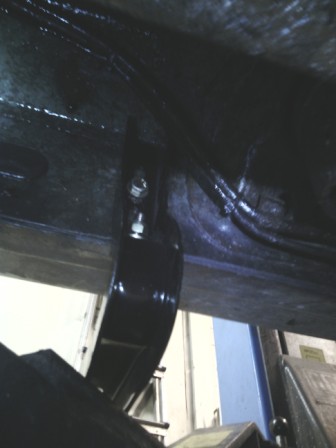

Dette bildet viser bakerste brakett montert på venstre side

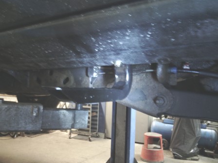

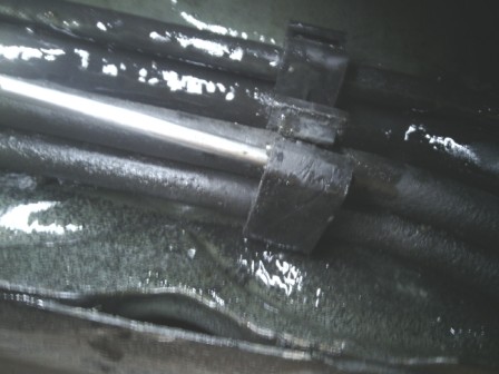

På høyre side må man som sagt løsne AC og varmeapparat rør og bildet her viser hvor tuklete dette kan være. Det sitter en mutter inni braketten som kan løsnes med en pipe, men foreløpig har jeg bare løsnet rørene og stripset dem fast.
høyre side varme og ac løsnes comp.jpg [ 33.75 KiB | Vist 5166 ganger ]

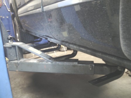

Her er en komplett side med braketter montert

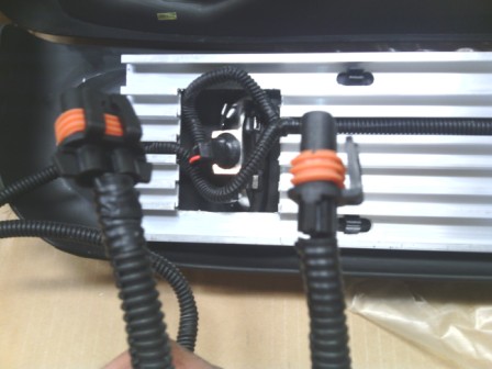

Måtte som sagt rute om kablene i stigtrinnene da jeg ville ha dem til å ende opp ved forhjulene slik at jeg kunne trekke kabelen fra høyre stigtrinn til venstre side der de kobles sammen.
ledninger til lamper comp.jpg [ 31.42 KiB | Vist 5166 ganger ]
enden av kabelen coimp.jpg [ 30.72 KiB | Vist 5166 ganger ]
