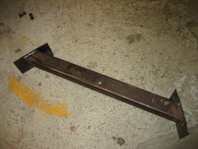

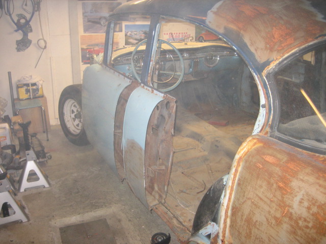

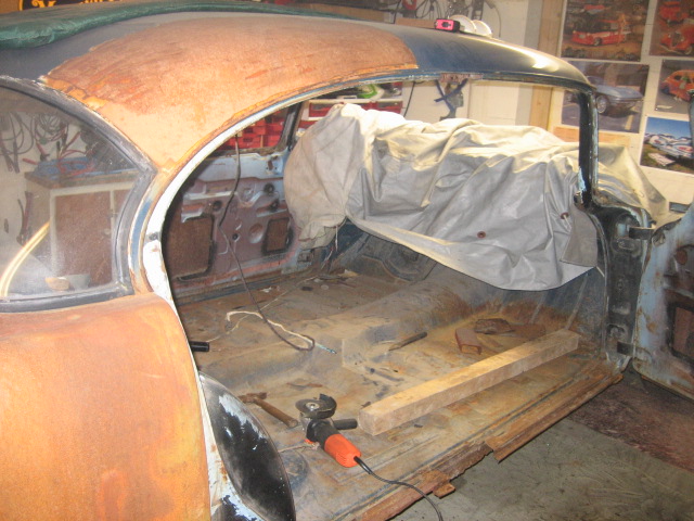

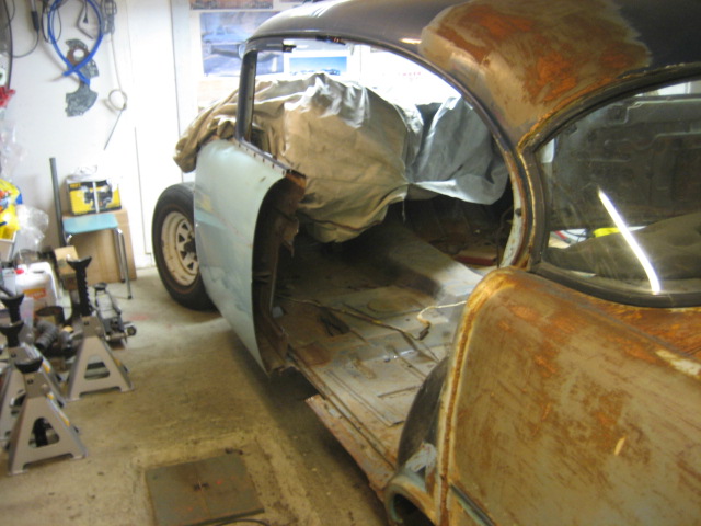

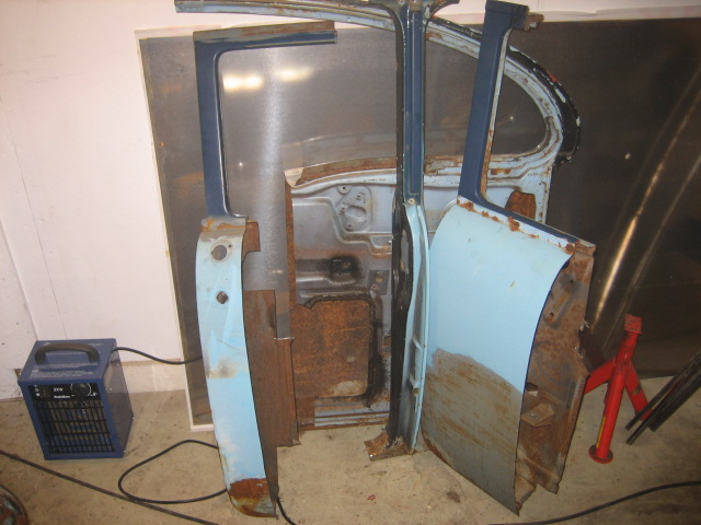

Vel det går jo ikke så fort her da, men noe har jeg jo fått gjort.
Girkassetravers er klar, så nå sitter motor og gir der de skal. Alt skal jo så ut igjen for lakkering og motorn skal byttes med en annen.
Ellers har jeg begynt på karosseriet, har fått kappet dørene og tatt bort b-stolpen. B-stolpene kommer til å bytte side, og forkant på venstre bakdør blir nå bakkant på høyre fordør. Kommer da til å passe rett mot b-stolpen. Har også en ide om selvmordsdører siden hengsler og alt er klart i stolpen. Får se hva jeg finner ut om det etterhvert.
Nå venter jeg på stål så jeg får laget nye kanaler.
oldsdiv 032.jpg [ 107.35 KiB | Vist 5707 ganger ]
oldsdiv 028.jpg [ 127.81 KiB | Vist 5707 ganger ]
oldsdiv 034.jpg [ 99.07 KiB | Vist 5707 ganger ]
oldsdiv 025.jpg [ 105.96 KiB | Vist 5707 ganger ]

InnleggSkrevet: Lør 24. Mar 2007 00:23
oi, den bliver cool!!
kan nesten ikke vente, til der kommer flere billeder!!
havde det her været i danmark, ville afgiftsdjævelen ha gliset bredt :twisted: :twisted: :twisted:
sådan noe koster skjorta i dk!!

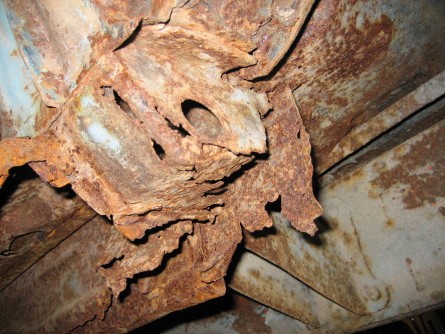

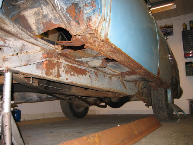

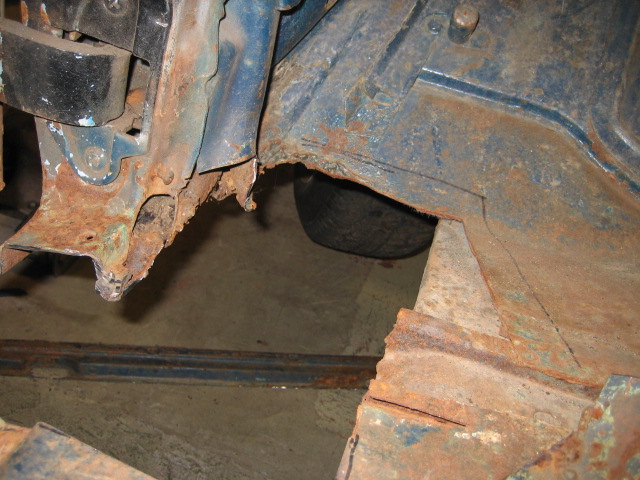

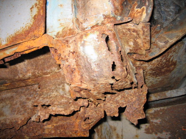

Akkurat nu sliter jeg med rusten :evil: Må ha nye kanaler, både indre og ytre, og deler av dørk opp mot dashbord og forsterkningen opp til a-stolpe. Samt alle forsterkningsbjelker fra kanal og inn til karosserifestene :cry: :cry: Og det er før jeg har begynt på bakskjermer og innerskjermer bak....... Butter imot litt til tider, ser ikke så mye fremgang når man bare kapper vekk mere og mere for å komme til friskt stål.....
Vel, håper å få gjort ferdig venstre kanal i løpet av helgen.

Rust!!!!! :evil: :evil: :(
Bilde 119.jpg [ 127.81 KiB | Vist 5591 ganger ]
oldsdiv 048.jpg [ 160.81 KiB | Vist 5591 ganger ]
oldsdiv 053.jpg [ 160.73 KiB | Vist 5591 ganger ]

InnleggSkrevet: Man 02. Apr 2007 23:00
Hei :)
Ja, det ser jeg at du har litt å pusk med.
Men det blir nok bra når du får på plass litt nytt metall.
Er det en importbil?
InnleggSkrevet: Man 02. Apr 2007 23:01
:) det var litt rust der ja , lager du deg maler før du kapper ut, eller er det plenty med deler til denne på markedet, men e ser at du har litt av en sveise jobb før du er ferdig , det skal bli spenende se fremover hvordan det blir , legg inn mange bilder , det liker vi , stå på
