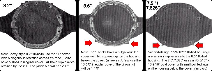

Se etter "ørene" på akselhuset for å finne ut hva du har:

Nå husker jeg ikke om det var ører på akselhuset, men det er akkurat det bildet der jeg gikk utifra. skal se imorgen etter ører men akselhuset er ihvertfall likedant 8.2"
Skal ta en haug med bilder og.

Forresten jesus. Akslinga hadde ører og må si den "linja" som går tvers over dekselet er betydlig mindre enn det på 8.2" bildet.
Spent jeg nå.

Legg ut et bilde av akslingen bakfra, og mål diameteren på akselrøra.

akslinga. har ikke måla på akselrøra nå.
