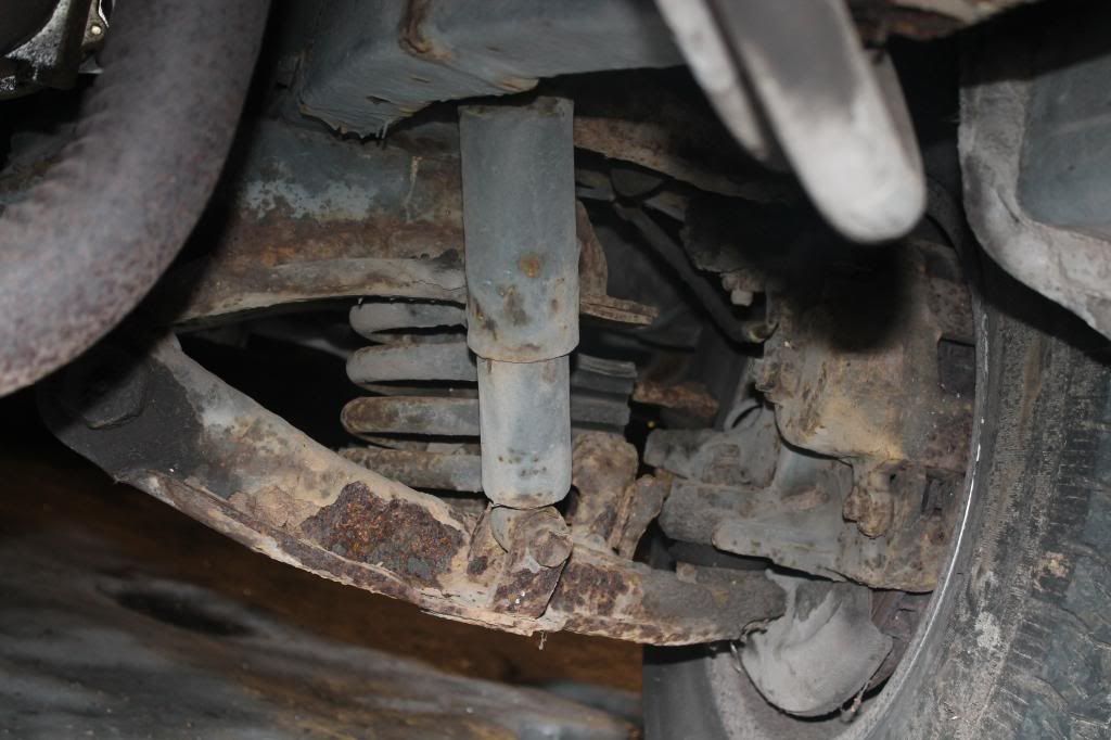

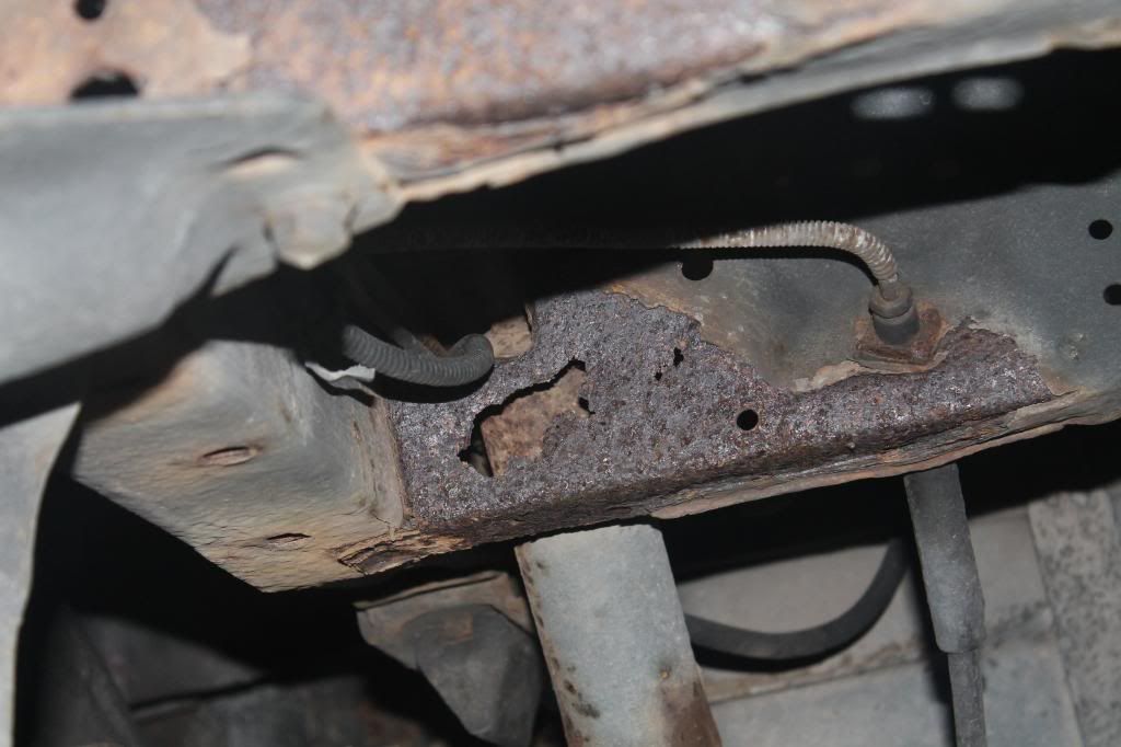

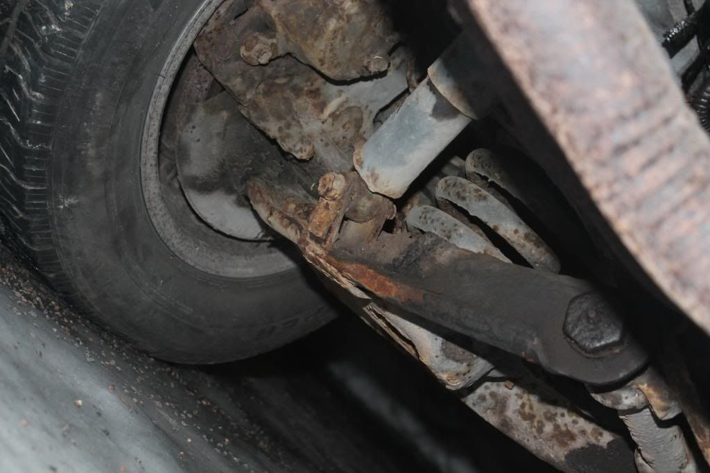

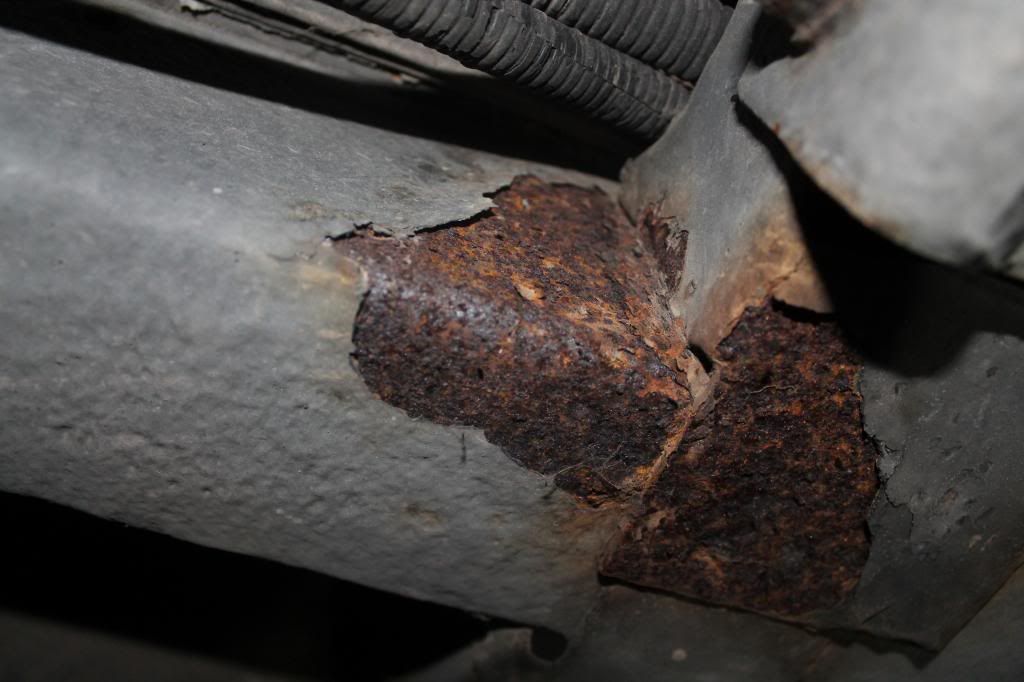

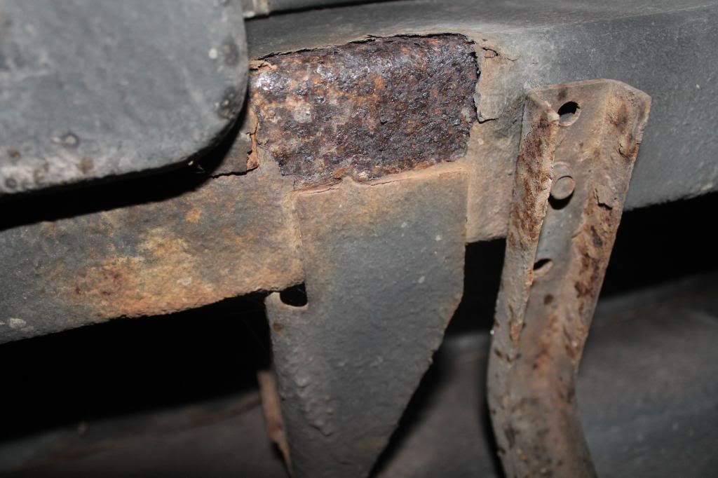

Leser at folk snakker om at det ikke er ramme på G30, men selvbærende karrosseri.
Vil de da si noe om det her på EU kontroll?
Skal jo selvfølgelig fikses, om det er noen vits. Men leser stadig om folk som skroter bilene pga rust i ramme.
Det meste i forstilling må byttes.
Satte sammen en pakke fra rockauto til ca 1500,- så kom frakt på ca 2000,- i tillegg, også moms oppå der #-o
Er litt fristende å få inn ei kasse som fungerer og kjøre bilen på EU kontroll, så jeg kan få dommen på bilen. Om det er noe å satse på eller ikke. Hva tror folket om det?

frakt på 2000 :?: med fly da eller,ta det via jetcarrier på båtfrakt....går ca 20 dager,men mye billiger.....sandblås det som er av rust,bytt bærearmer.......og litt sveising så har du bil lenge.....girkasser til slike biler er det mye av....var innom et høggeri for noen uker siden,der sto det 3-4 slike....

Dette er jo i alle høyeste grad en bærende del av konstruksjonen, slike forsterkende bjelker har alle biler.
Jeg er ikke bilmekaniker, men jeg er konstruktør, og i mine øyne ser dette virkelig ille ut, du bør sveise igjen det aller verste, altså der det er hull, og heller ta det grundigere senere.
Slik den fremstår nå, så vil den bli underkjent vil jeg tro.
Bare for å gi deg et eksempel: mange tror f.eks at det er helt greit å bore hull gjennom en H-bjelke (i en ferdig godkjent og sertifisert konstruksjon), i denne forbindelse er slikt forbudt, fordi konstuksjonen blir betydlig svekket.

Er nok bærende som du sier ja, så da er det vel bare å få det sveisa.. Har alliert meg med en kyndig sveiser, så det går nok bra.
Får en kjøpt hele kanaler til G30 noen plass? Eller er det like greit å kjøpe hele plater og tilpasse selv?
