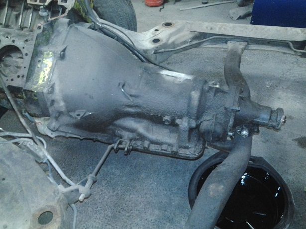

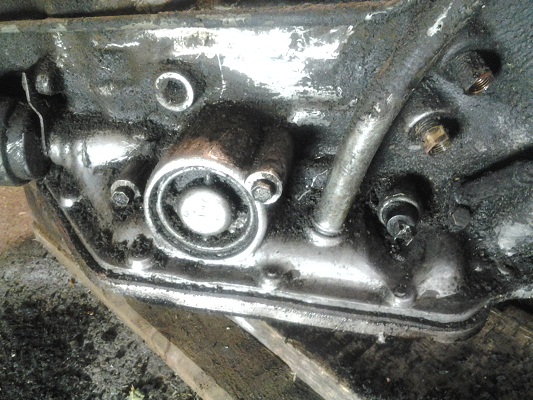

noen som vet hvilken kasse dette er :?:
Filkommentar: noen som vet hvilken kasse dette er?

Her står det noe om kasse identifikasjon.
http://www.maliburacing.com/auto_tranny_id.htm
Er vell gjerne 350kassen?
1984 Chevrolet G20 305/TH700
1989 Chevrolet G20 350 TBI/TH700

ja ser det nå på bunnpanna....hva er den føleren til...er det tempen på olja :?:

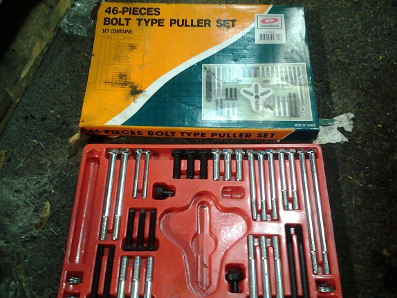

fått gjort litt dem siste kveldene.....var så heldig og få tak i en snurre av en kar fra trondheim... jeg betalte 200 kr i frakt på noen som hadde sikkert kostet 1500 kr hos Posten :oops: heldig for meg at han har kontakter i transport næringen [-o<
har bestillt og noe deler fra sarpsborg motor a/s for og overhale motoren...den så veldig bra ut innv...noe sot og gammel drit...men trenger bare og hone cylinderene,bytte ramme og råde lager...samt ringer på stempel ,da noen var fastbrennt og noen var og brukket....

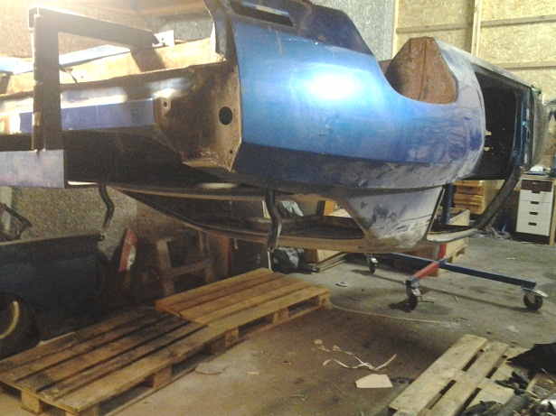

slik er snurra...

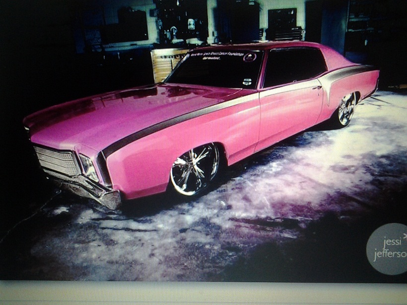

inspirasjon =D> ikke denne grusome fargen seff....men likte stuket,og den stripe patenten =P~

hvis den motor har kjørt med knekte ringer, bør du vurdere å bore den opp.
Selv små riper kan ødelegge kompresjon og oljetrykket!
Ville kanskje også ha vurderet å sveise et par støtter på rotisserien!
Svakeste leddet er 90 graders bøyen, inn mot bilen!

Hvor mye den er kjørt er jeg usikker på..... Bilen har stått siden 97....men klare ikke og kjenne noe riper i veggene....boring tror jeg ikke er nødvendig...
Snurra er brukt av andre og kan ikke se at den har fått brudd i sveisene eller godset
