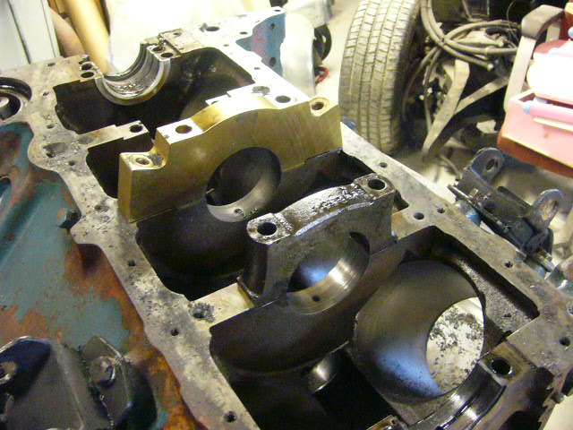

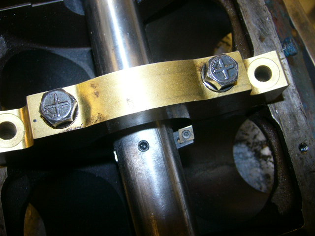

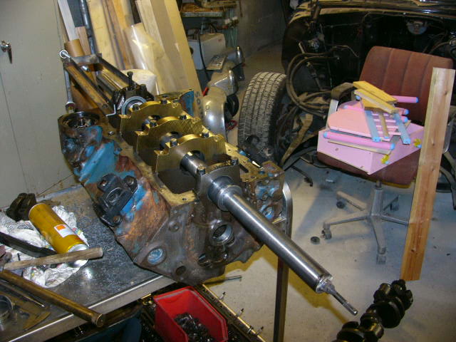

I dag har eg endelig fått montert dei nye lagerbukkane til veivakslingen.For å få til dette måtte det litt maskinering til. Først montere lagerbukkane så borre hull og gjenge til dei ekstra boltene. Når det var gjort så må ein "linje borre" som det heiter. Sidan det er langt til verksted som kan gjera denne jobben for meg og at det antageligvis koster eim del bilpenger bestemde eg meg for å prøve sjølv.
Eg har tilgang på dreiebenk slik at eg fekk lage meg eit verktøy for å gjera jobben.
P1080417.JPG [ 65.92 KiB | Vist 8948 ganger ]
På tappen i enden av akslingen festa eg ei sterk borrmaskin og i motsatt ende lagde eg eit mateanlegg.
P1080412.JPG [ 66.31 KiB | Vist 8948 ganger ]
For å få det riktig so brukte eg dei ytterste lagerbukkane til opplagring av verktøyet.
Til å kutte med brukte eg eit hardmetall skjer

Her er eit bilde av gammel og ny lagerbukk
P1080418.JPG [ 59.34 KiB | Vist 8948 ganger ]
Eg brukte ein del tid på å lage verktøyet, men sjølve jobben var gjort på 1-2 timer. Eg hadde med meg kona til å styre matingen mens eg kjøyrde borrmaskina.
Resultatet blei eg godt fornøyd med. No gjenstår det å reingjera blokka ordentlig før eg kan begynne å montere.

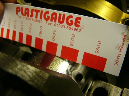

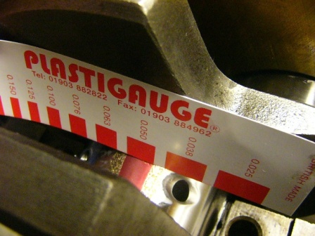

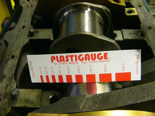

Da har eg fått pakke fra gasolin, det blei rett i garasjen for å kontrolere klaringene. Klaringen var 0.050 mm.

er det bra?
 Innleggets emne: Re: 56 chevy prosjekt
InnleggSkrevet: Tor 26. Apr 2012 11:02
Registrert: Tor 08. Mar 2012 23:26
Innlegg: 51
Etter denne tabellen over klaringer for sb chevy skal den vere mellom 0.002 - 0.003 tommer 0.05 mm = 0.002 tommer
Siden alt er nytt (veiv, lager og lagerhus) meiner eg att dette er veldig bra. Eg har lest litt forskjellig rundt om på nettet td. skal det vere ein standard motor vil nokon gå ned til 0,0015 tommer og vist det skulle vera ein high performance motor ville dei gå opp til 0,0025 tommer. Sidan eg befinner meg ein plass i mellom dette er eg godt fornøgd. :D
