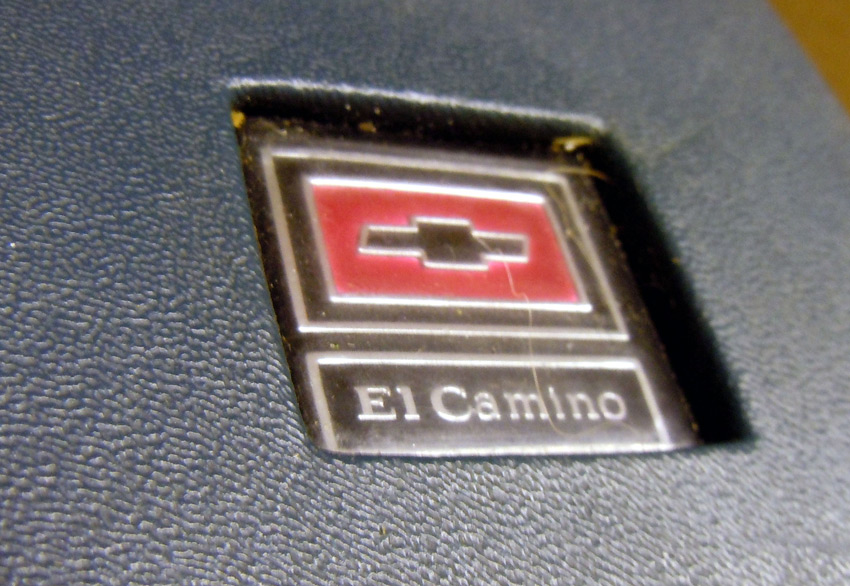

Tack för ditt svar !
Nej det går inte att läsa via VIN, har för mig att 1973 var senaste året man kunde läsa via VIN (men kan ha fel i detta :? ).
Det du sa om, innfelt SS emblem på høyre side av dashboard, var mycket intressant. Har inte tänkt på det tidigare.
Min var svensk såld 1975 (kan inte ha varit många som beställde en BB i bensinransoneringens tidevarv) och jag skulle tro inredningen är original. Men jag har soffa fram, svängbara stolar verkar jo mera sporty.
Har du möjlighet att lägga ut en bild på ditt SS emblem , så vet jag säkert hur det skall se ut.
Åter igen, tack för ett trevligt svar.

jeg skal ta et bilde når jeg kommer hjem igjen i morgen.

Sånn skal det se ut, dette dashboard er kassabelt men SS merket er fremdeles pent.

Tack för dina bilder.
Var uppe på loftet på garaget och fannt mitt dashboard ikväld.
Jag hade inget SS märke på mitt :evil:
Men nu har jag lärt något nytt idag också :lol:
Ha en God Jul på er alla.
