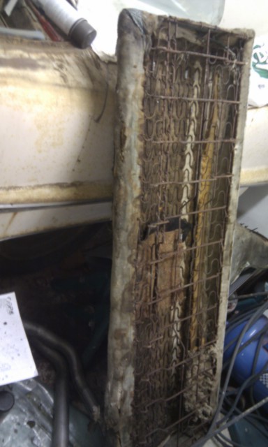

IMAG0057.jpg [ 144.11 KiB | Vist 8048 ganger ]
IMG_3403mini.jpg [ 193.99 KiB | Vist 8048 ganger ]

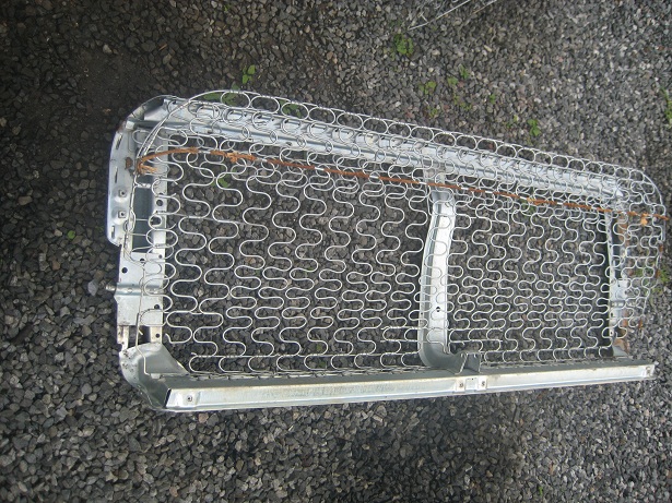

hva slags behandling har de fått da?
De er galvanisert. Holder det seg lenge. Pent blir det også selvom det ikke syns når bilen er ferdig :) men liker at det er i orden og skal jo ikke pusses opp for å hvere fint i et år men holde i mange.

ok.
Syrebehandlet da? for å fjerne rust før galvaniseringen?
Men tåler galvanisering bøy å tøy som det jo blir på fjører?

Har gjort det samme på mustangen jeg har og det har holdt nå i 15-16år :) Og han på det galvaniserings firmaet jeg brukte mente det heller ikke ville være noe problem. Så da regner jeg med at det går veldig bra :)
Ja de er syrevasket først.

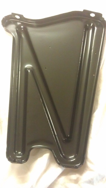

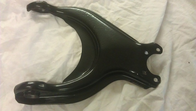

Går fremover men altfor sakte :(
Men fikk igjen noen av delene fra pulverlakkereren. Blir bedre en nytt og kjempe fint. :D

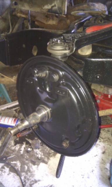

Men har begynt å tenke på rammeløfte bilen, men garasjen er litt liten. Så prosjektet står litt stille får lakkert opp deler og så får tiden vise. Kunne godt tenkt meg å fått bilen på veien og brukt den før unga var store.
Filkommentar: Pulverlakkert bærearm
IMAG0186mini.jpg [ 77.2 KiB | Vist 7889 ganger ]
Filkommentar: Sånn så det ut
IMG_3412mini.jpg [ 149.67 KiB | Vist 7889 ganger ]
Filkommentar: Del av frontplate pulverlakkert
IMAG0186mini.jpg [ 51.28 KiB | Vist 7889 ganger ]
Filkommentar: Første delene som ble lakkert med eastwood lakk
IMAG0060.jpg [ 82.36 KiB | Vist 7889 ganger ]

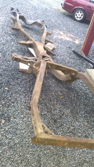

Nå er endelig ramma klar til sandblåsing og så blir det lakkering. Skal bli bra å få det tilbake ferdig lakkert og komme litt videre :)

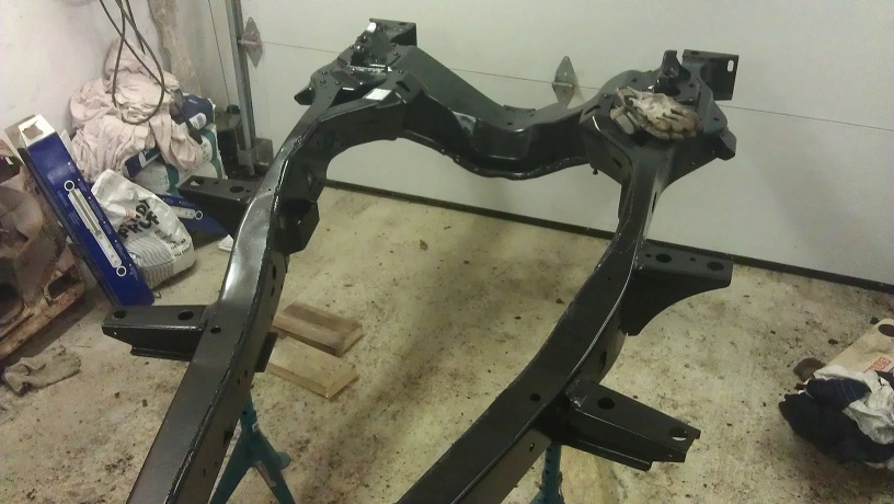

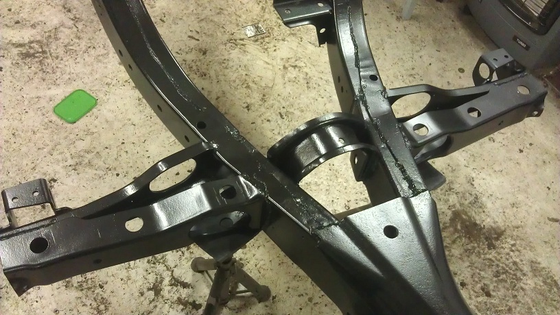

Endelig var ramma hjemme fra sandblåseren. Gjort en fantastisk jobb :) Ferdig lakkert.
Så trenger noen sandblåsing anbefales han på det varmeste: http://www.sandblåseren.no/
Så endelig kan monteringen begynne igjen.
IMAG0321mini.jpg [ 127.96 KiB | Vist 7517 ganger ]
IMAG0324mini.jpg [ 179.95 KiB | Vist 7517 ganger ]
