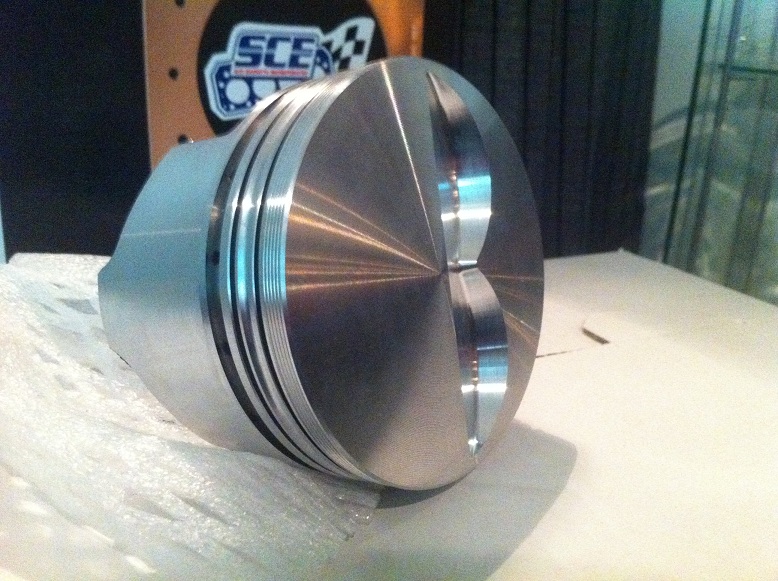

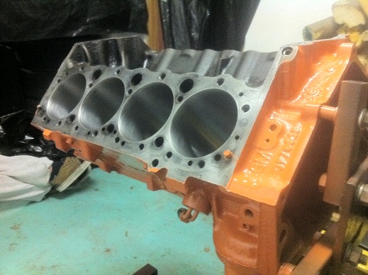

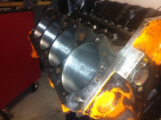

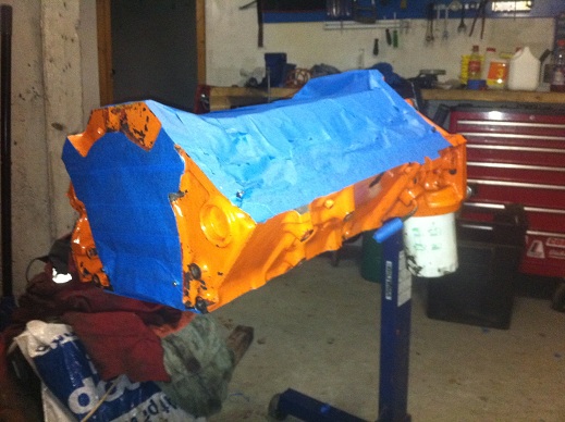

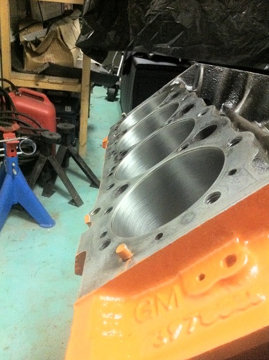

Da var det vel på tide å legge ut litt mer om denne appelsinen.
Blokka er nå 90% ferdig preppet, og er i påvente av å få nye kamlagre eneste.
Blitt litt småarbeid når det har vært anledninger for det, men den er nå iallefall ferdig honet og lakkert.
Stroker kit og diverse er nå bestilt + litt annet diverse av bla verktøy og deler til noen andre motorer jeg har stående...
Det ble scat veiv med summit råder og keith black stempler, med dette sikter jeg mot 10 i kompresjon med ca 70cc brennkammer, og middels tykk topppakning. Det ble dished hyper stempler (ville egentlig ha forged) med +7cc. Så det blir spennende å få bunndelen sammen og deretter finne ut hva som skal stå på toppen etter hvert, har et trickflow kit liggende i tankene for øyeblikket, men tiden vil vise hva eigeren bestemmer seg for. :)

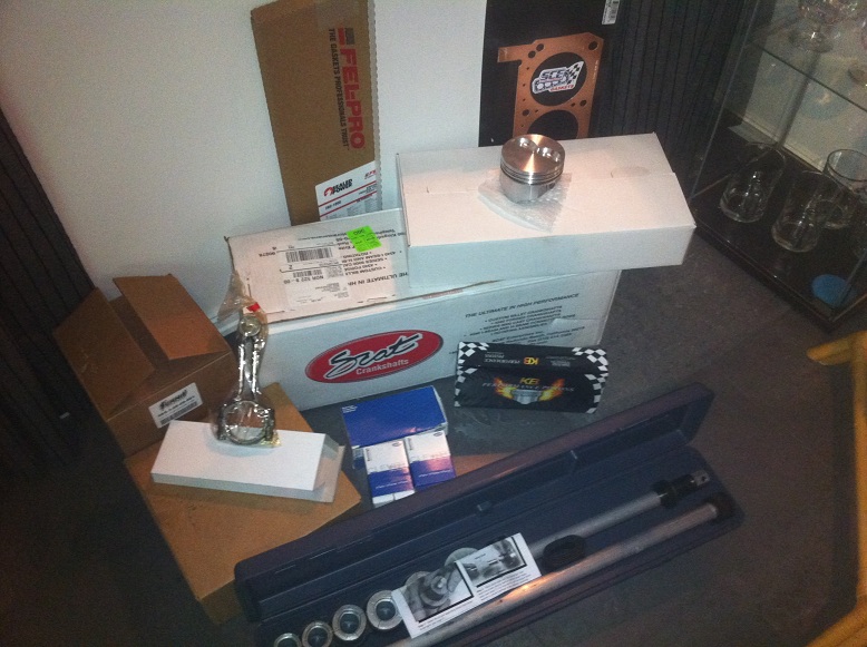

Litt unødvendig billedstimuli! Men hvem F bryr seg :)

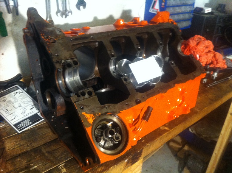

Da var innmaten komt i hus!
Blir spennende å se om jeg får til å bytte kam lagrene! :)

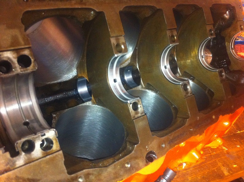

Nye clevite lagre satt inn!

InnleggSkrevet: Fre 13. Jan 2012 01:08
Innlegg: 116

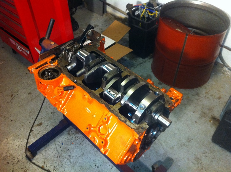

da var veiva på plass der den hører hjemme, fikk også kjøpt inn nye arp bolter til ramme lagrene. gjenstår dog å få sjekket lager klaringa, men det er forhåpentligvis som det skal være :)
Filkommentar: Scat cast crank
13.jpg [ 190.15 KiB | Vist 3897 ganger ]
