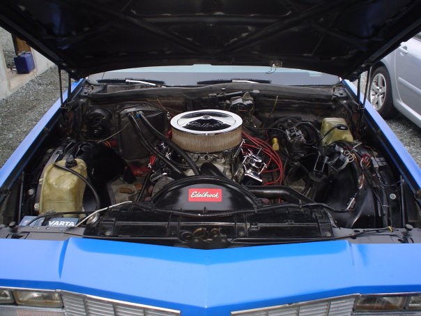

dette var når den gikk i haugesund/karmøy..2004/2005. motoren som satt i da var en trimma 350. girkassen har blitt
bytta noen ganger såvidt eg vet. felg/dekk huske eg ikkje. men tipper de var 255 breie bak og 235 foran.
