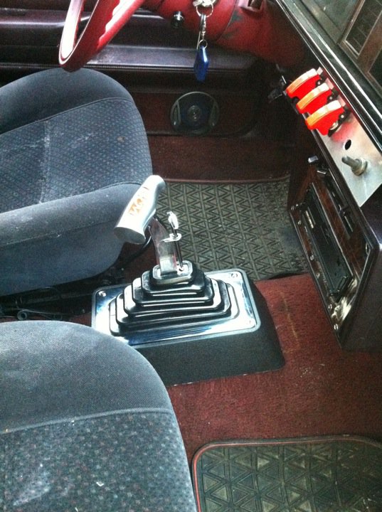

InnleggSkrevet: Søn 14. Aug 2011 12:28
Innlegg: 237
Slik blei det seande ut med skiftaren på plass. Ska bytta ut førar stolen i nærmaste framtid med ein bøtte stol. Blir montert 4pkt selar i samme slengen.

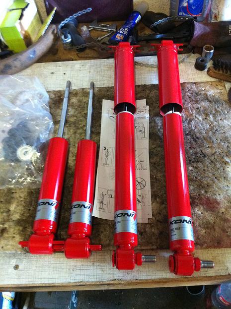

InnleggSkrevet: Man 24. Okt 2011 22:19
Innlegg: 237
Det blei ikkje montert stolar i bilen pga dei eg fekk tak i var heilt utslitt. Får venta litt med dei.
Har montert headers og drive på å bygge 2.5" eksos. Må vel og ordne litt bedre "handling" so eg handla 4 stk Koni dempera so ska monterast.

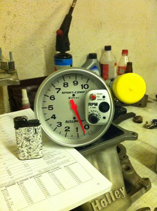

InnleggSkrevet: Lør 03. Mar 2012 22:12
Innlegg: 237
Fekk ein turtellar i posten i dag. :D
Får vel montera dan i morgo.

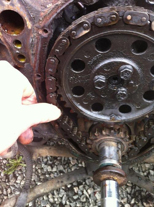

InnleggSkrevet: Søn 08. Apr 2012 15:50
Innlegg: 237
Plukka ned registeret i dag får kontroll og fant vel ut att det var klart fø utskifting!!
Kamhjulet hadde fleire knekkte tenner.
Tok ut kamakslingen i samme slengen og det var i samme forfatning så då var det berre til å finna noko nye deler på hyllo.
Blir spennande å prøva med den nye kammen. Mangle alt av spesifikasjoner på den bortsett frå att den er kjøpt inn til eitt små friskt oppsett.
Blir montert "Noisy geardrive" samtidigt.
