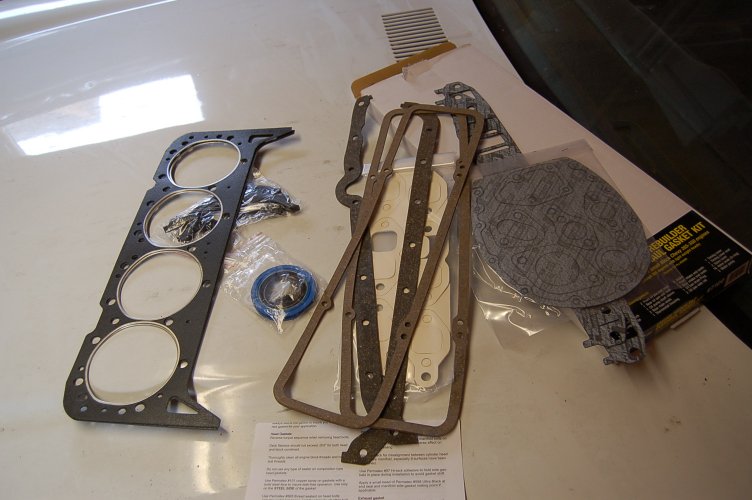

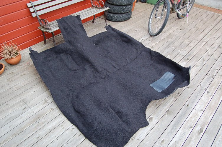

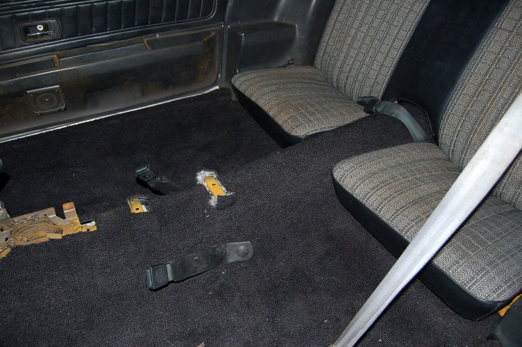

Då har eg endelig fått deler, så nå har eg begynt å montere bilen igjenn. Fekk lagt i det nye teppet i dag, og fekk montert baksete pluss pasasjerstolen. Førerstolen hadde ikkje så lyst te å bli plasert i bilen igjenn, så eg har ikkje fått satt i den ennå.
Det som nå må gjørs e å få satt i førerstolen. Må så bytta alle dørlistene, for de har eg fått tak i. Fører døren må settes på og justeres. Så det nerme seg nå. Tror eg ska få prøvd an ein liten tur i morgen kveld kanskje.
Har og fått meg ett motorpakningssett. An lekke litt i bånn, så den pakningen må eg få bytta...

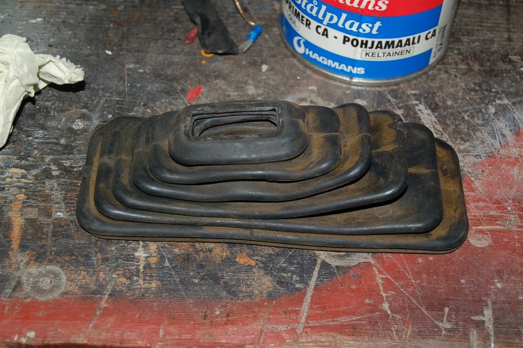

Eg trenge og ny mansjett te girstaken min. Noen som har en liggende, eller vet hvor jeg kan få tak i ny? Legger ved ett bilde av an

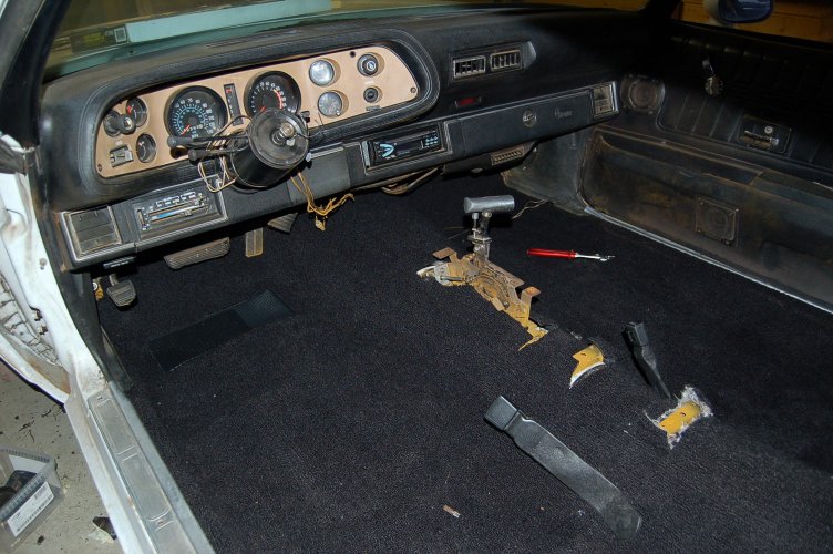

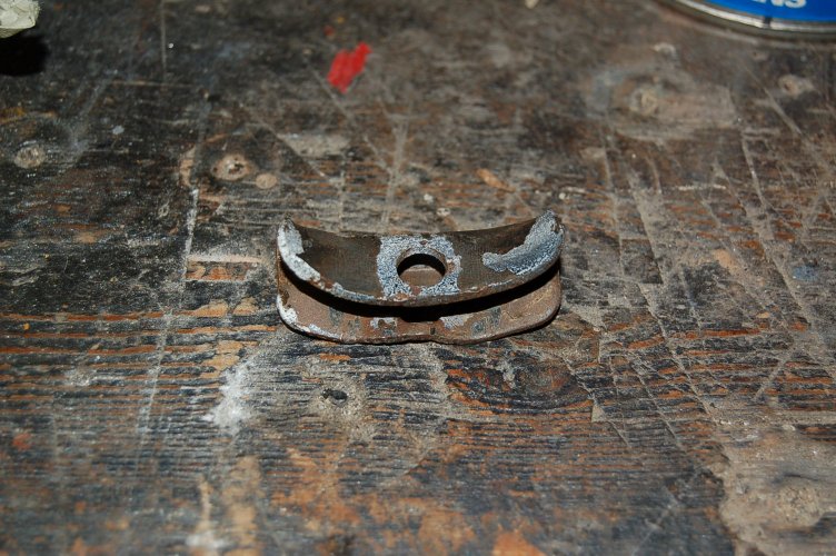

Så slite eg litt med å montere alle kablene til håndbrekket. Der kommer en kabel fra hvert hjul, og så er det en kabel som kommer fra håndbrekkspedalen. Hvordan skal disse "kobles" sammen? Eneste jeg har er den dingsen som det er bilde av nedenfor, men jeg finner ikke ut hvordan den skal kobles sammen med alle tre kablene...
Noen som vet?

Skifteren din ser ut som en B&M Megashifter.
Amerikanske Bildeler har av desse. Kansje de kan bestille deg en ny mansjett?
Delen du viser på bildet skal trees innpå enden av wiren som kjem fra brekkepedalen, med en mutter bakom for stramming.
De bakre wirene løper igjennom denne mellom gods og wiren.
Det brukes en ca 10-15 x 2-3 cm lang stålprofil til å forbinde de to bakre wirene.
De blir da liggende som i en u med botnen fremover mot venstre side.

Så jeg trenger altså en del til for å koble sammen disse wirene? Da trenger jeg den delen! Noen som har?

den delen var ikkje tilstede når eg demonterte håndbrekkwiren. men kan være eg har en liggende i garasjen her heima..skal ta en titt..om eg finn an så sende eg avgårde den listen eg gløymte og den!!!
