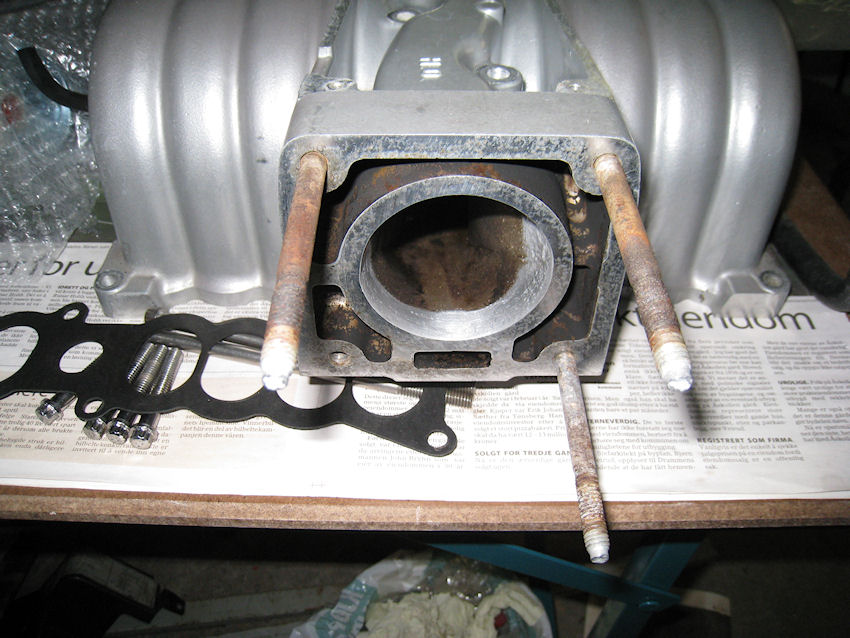

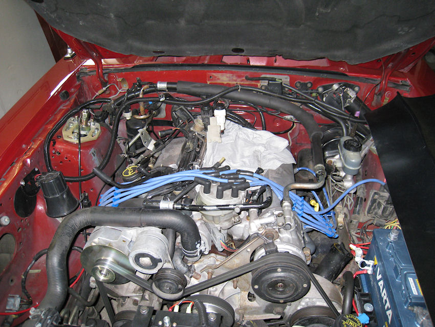

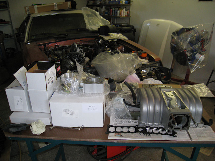

Som vanlig er jeg alt for seint ute med "vinterens" modifikasjoner. Driver og bygger om fra Speed Density til Mass Air. Samtidig setter jeg på en større Throttle Body og monterer rulle vipper med annen utveksling.
Filkommentar: Øvre innsug portet for 65mm Throttle Body

Filkommentar: Motor uten øvre innsug.

Filkommentar: Samling med deler til ombyggingen. 1979 Mustang prosjekt og Ford Racing motor i bakgrunn.

Da var en lang økt med kjempegod hjelp fra "-86GTStang" gjennomført. Det er vell mer riktig å si at jeg hjalp til og "-86GTStang" stod for hovedjobben. Uansett det var vell et godt samarbeid.
Da er bilen ombygd til Mass Air og gikk kjempefint på tomgang. Ny computer, litt lodding og kobling for å få på plass Mass Air sensor. Nye vippearmer og større Throttle Body er på plass, så noen ekstra hester ble det vell også.
Da gjenstår bare en del små pirk for å få på plass de siste detaljene.
