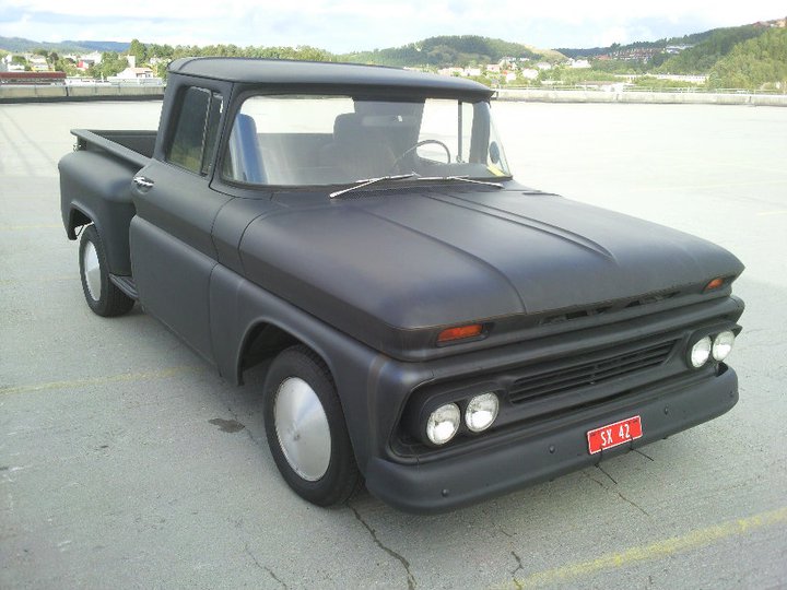

Her er den. Har dobble lykter på den. Vet ikke helt hva de kommer fra. Har sett en og annen i USA som også har dobble men de viser ikke i orginalbrosjyrer fra Chevrolet. KAnsje en annen årsmodell? GMC eller kansje Canada produserte?

Dobble lykter å det panseret der får du ikke orginalt på 63 Chevrolet.. kanskje GMC har det...
Men er sikkert bare en 60/61 grill som har blitt ettermontert..`?
 Innleggets emne: Re: 1963 Chevrolet C10
InnleggSkrevet: Tor 02. Des 2010 22:54
Ja de eldre ligner jo mer. Ser ut som det er vanlig med dobble på GMC : http://cgi.ebay.com/ebaymotors/1964-GMC ... 35ae40d02b
Custom bakluke og fjernet fanger bak også så litt customisert er den jo, men orginal teknisk.
