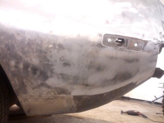

 Innleggets emne: Re: cuda i telemark
InnleggSkrevet: Tor 12. Jan 2012 23:50
Innlegg: 90

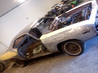

Hele bilen ble slipt plateren, sparklet og sveist det lille som var av rust.
Som bilen står nå er den klar for å legge fyller denne helga,..
Har fått ny rep. dash fr RD autoline+ mye snacks fra KS.
gleder meg til å begynne å skru den sammen ijen.

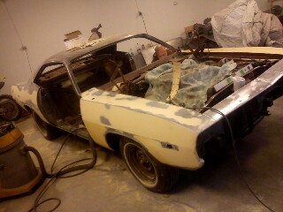

InnleggSkrevet: Man 16. Jan 2012 00:37
Innlegg: 90

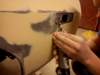

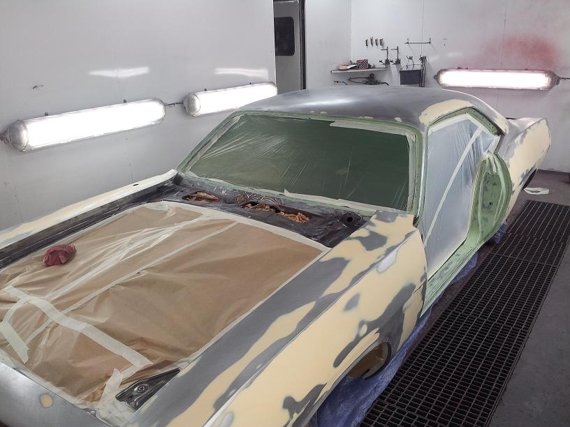

blitt gjort litt i helga.
Sparkla ferdig, lagt washprimer, og 3strøk fyller.
Morro når en ser litt frammgang. 8)
InnleggSkrevet: Man 16. Jan 2012 00:43
Innlegg: 90

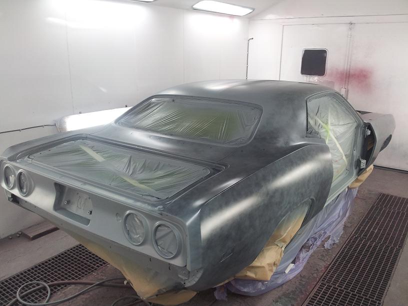

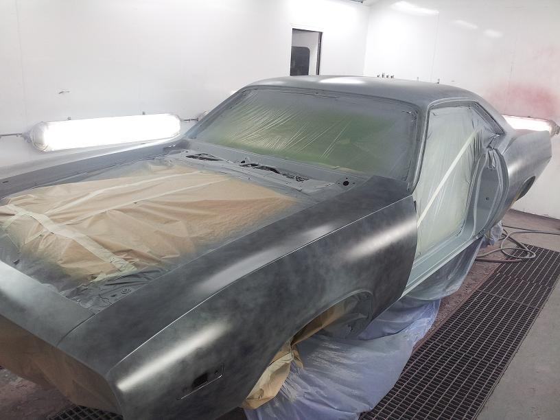

siste bildene så ble det sprøytet lakk, for lettere å se sliperiper/porer eller ujevnheter vedsliping.

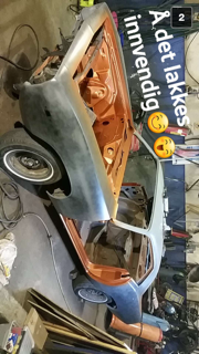

Vert dårlig med oppdatering her.. Men Mye fremgang nå etter garasjen ble ferdig. Lakkere resten av bilen en av di nærmeste ukene.
Får ikke lastet opp bilder fra iphonen.??
