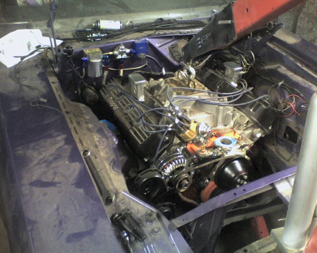

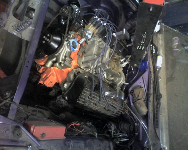

får vel sende den med båt oppver.kjøpte den av jan andre.ser rusten ut men prata med en som hadde sett på den og det er bare overflate rust.haqr tenkt og bygge den om til 2dr coupe.skulle vel la seg gjøre tror jeg.
ha no fått på plass motor og gear i ht'n no.skal montere exos i kveld.
blir vel oppstart i løpet av uka.
Filkommentar: ble trangt ja

ja no var motoren og gearkassen og dem h......tes headdersene på plass.har bygd ferdig exosanlegget i dag.ble temmelig trangt.måtte bygge om begge motorfestene for og få plass.det meste er koblet no.skal fylle olje på gearkassen i morgen samt montere tilbake rattstammen.blir vel oppstart i løpet av helga tror jeg.men har bestemt meg for at allt skal være montert før start.har lufta chlutchen og den kjenntes veldig bra ut.er jo en ganske stram chlutch men med hydraulisk kobling ble det bra.bestillte hytte til brønnøytreffet i går.får bare håpe at jeg får den regga til da.
