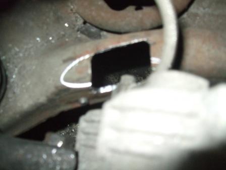

Eg har fjernet stopperene og kappet vekk et stykke av A-armen for at ikkje kalipperen skal ta i den. No stopper svingen på styringsboksen. Planen er å kappe 2-3 cm av styrearmene. Det skal gi en god del mer sving...
DSCF2438.JPG [ 21.63 KiB | Vist 4207 ganger ]
Har sveisa noen forsterkninger etter at dette bildet er tatt.
