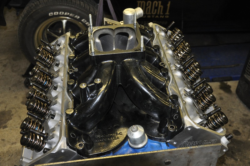

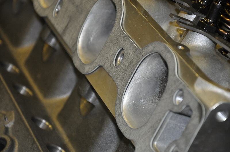

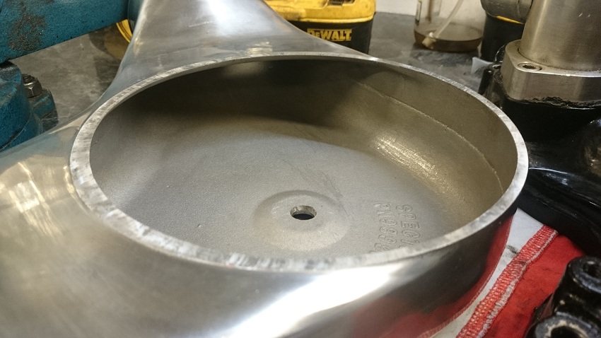

Ferdi porta både topper og innsug bly mycket bra vil eg tru.. kunne sikkert tatt mere men synes det var litt lite gods i toppane der etg måtte fjerne metall så eg var litt beskjeden men portinga der så eg ikkje sko gå igjennom. meeen uansett laaangt bedre en en kant på ca 6 - 8 +/- mm som luft å bensin treffer når det skal inn i toppane.
4.65" ikke noe små stempel i denne nei ;)
ligger endel nye bilder på forrige side også ;)

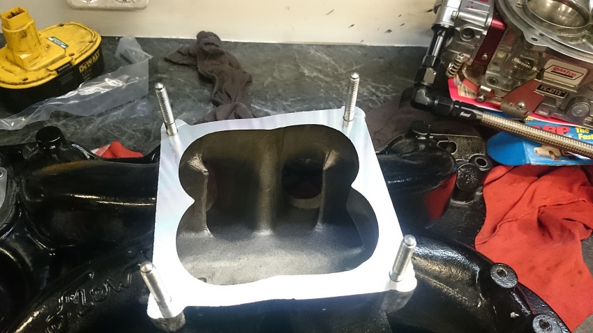

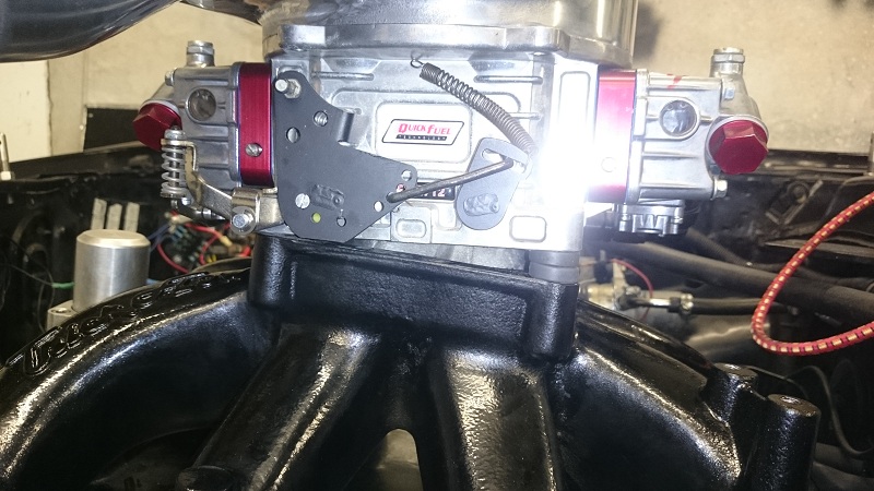

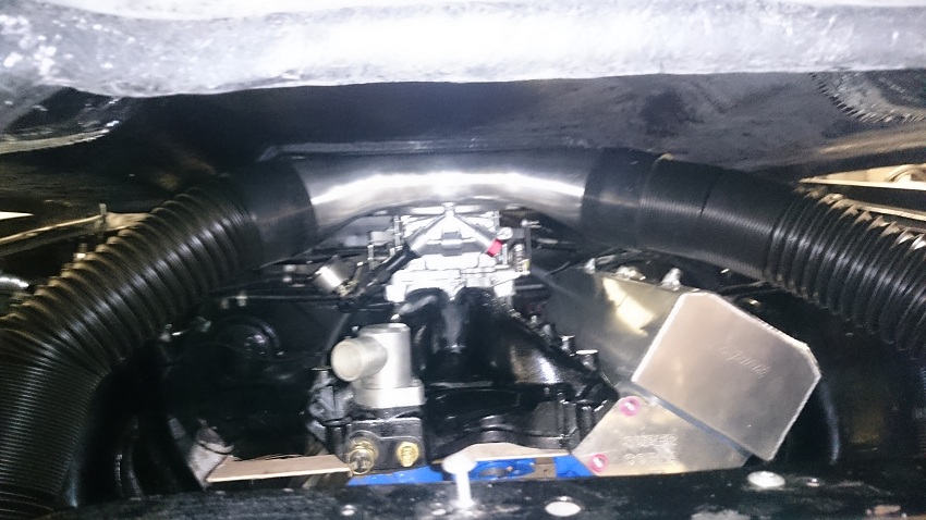

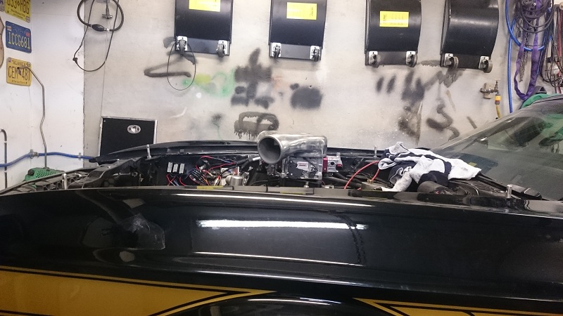

Space opp gasser n i bakkant for å få dden i water for så å måle meg frem til hvor lang ned innsuget skal freses i forkant slik at det går under panseret.
fant ut at 15 mm for å få den sånn ca vannrett.
sjekka med leverandøren av innsuget og det var ikke noe problem å gjøre dette.
gamle blokka for å måle klaringer til panser osv.
skal også fjerne den flensen/kanten på kaldluftsinntaket får å få det enda lavere og om nødvendig kutte å sveise på igjen uttakene for slangene på det inntaket slik at de vinkles litt nedover ,, men bare hvis det er nødvendig da.
DSC_0002.JPG [ 157.63 KiB | Vist 7012 ganger ]
DSC_0006.JPG [ 196.83 KiB | Vist 7012 ganger ]
DSC_0007.JPG [ 142.72 KiB | Vist 7012 ganger ]
DSC_0008.JPG [ 86.61 KiB | Vist 7012 ganger ]

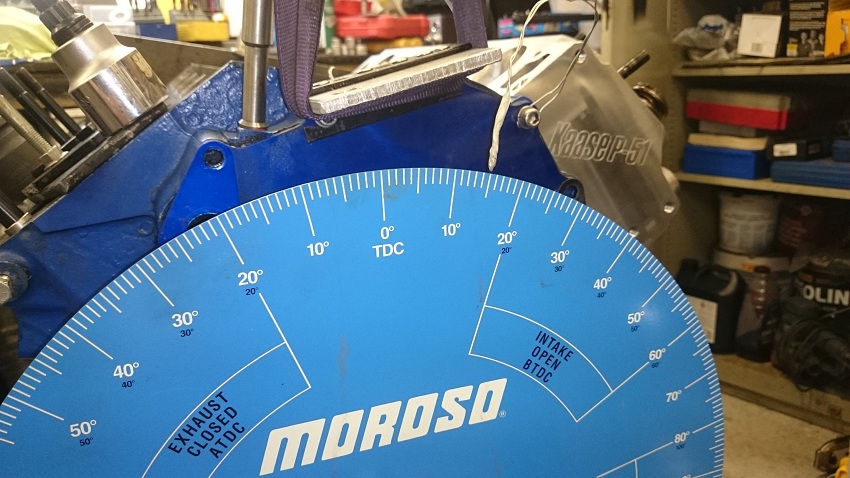

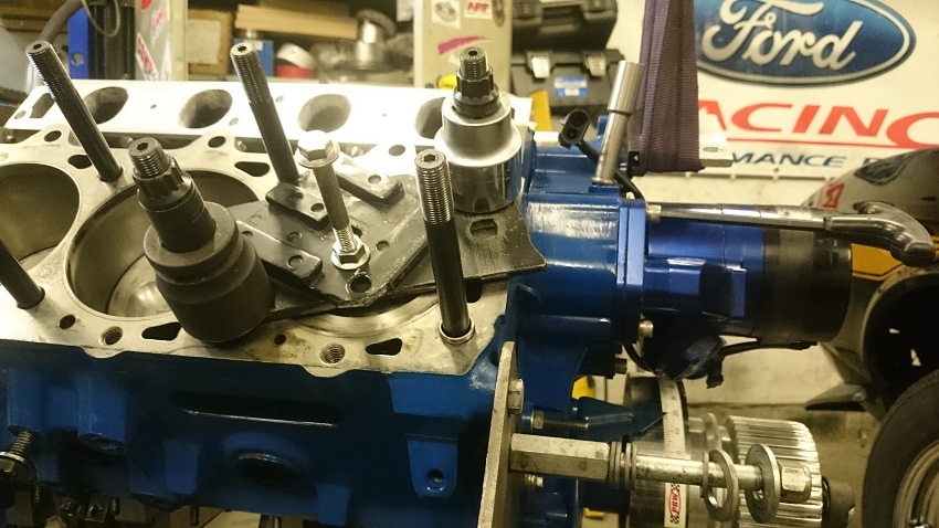

og så til noe som kansje skulle vært gjort tidligere men det e nå så.... :oops:

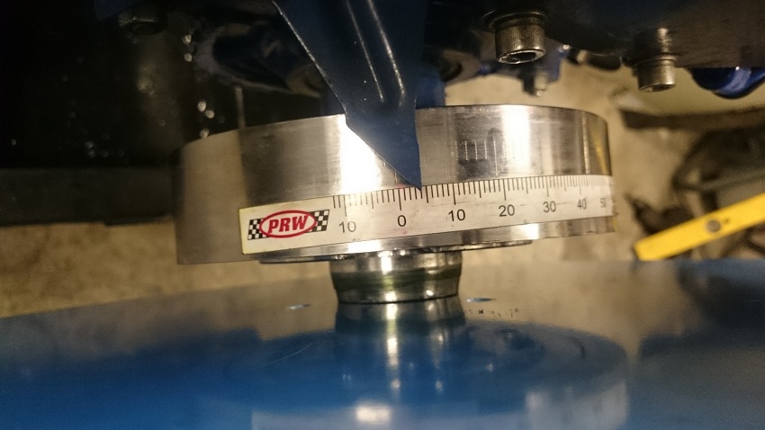

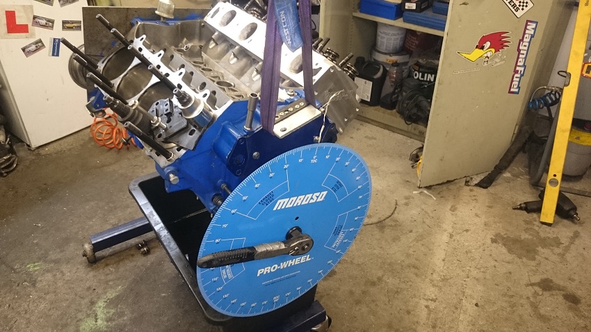

fikk lånt meg ett cam degree wheel , lagde meg ett såkalt "piston stop tool" fikk da sjekka om tenningsmerket stemte og nei det gjorde det jaggu ikke hehe
etter litt sjekking og div så fant jeg ut at jeg tenningsmerket mitt er ca 4 grader feil... dvs når jeg justerte til 28 grader på max så hadde jeg bare 24.... lure på kor mange ponniar som lå å lurte der hmm ..

Filkommentar: 4 grader feil.. motoren står nå på real tdc

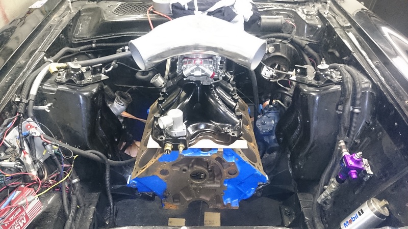

InnleggSkrevet: Ons 23. Des 2015 22:41
Da var kald luft inntak ferdi frest ,innsuget sveist igjen bolthulla og frest og borra/gjenga nye hull all good :)
og jaggu gikk greiene under panseret også DAAAAMN !! :mrgreen: 8) :mrgreen:

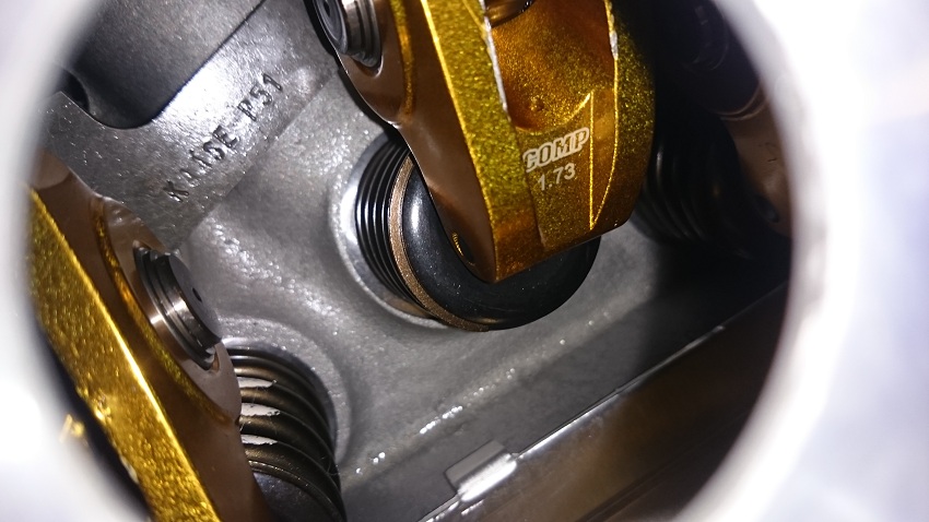

fått på topper \ innsug og justert vipper og gjort diverse anna dill dall.

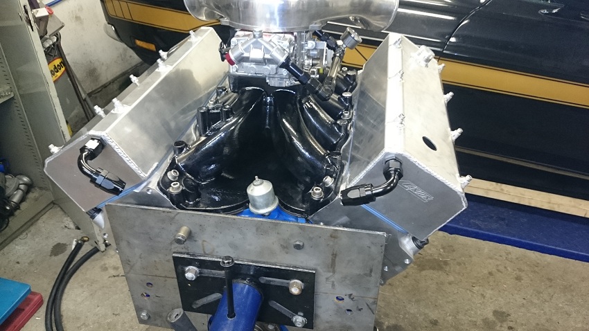

InnleggSkrevet: Ons 23. Des 2015 22:58

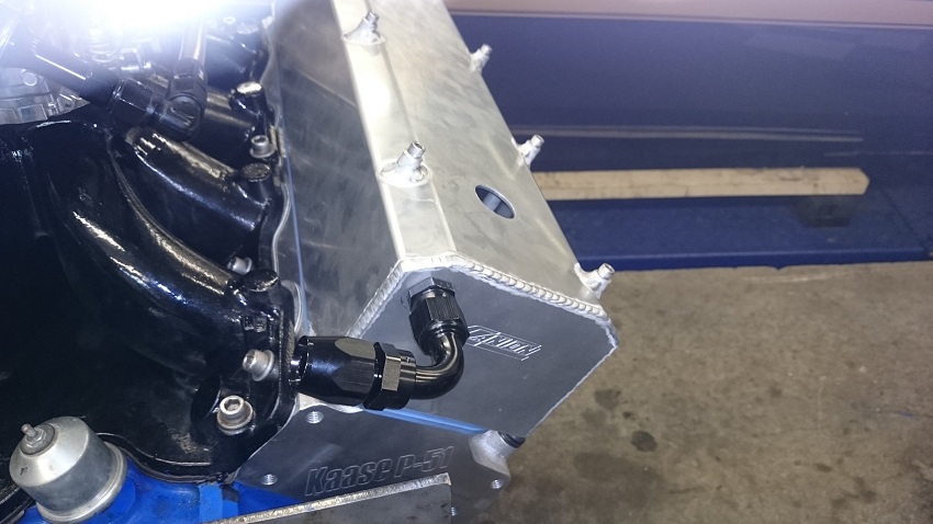

Var å handla inn an koblinger og slanger på biltema tror nok de skal holde greit virka som bra kvalitet..skal uansett bare til veivhus ventilasjonen da.
skal sveise igjen hulla på toppen av dekslene.
satte an koblinger i bakkant på deksla an i ene enden og npt i andre. m18x1,5
problemet var jo å finne mutter i den str.. men jeg kom jo på at sveisemuttrene til lamda sensorene for eksos på tema har jo m18x1.5 så da var det greit.
borra o hull til skalsesplint.. vil ikke risikere at noe rister løs og ødelegger for Milliarder av dollars :shock:
kunne ha sveist det og men hadde ikke planer om å levere inn dette til sveising da dette pågikk men det e nå så funke fint detta her sku eg tru :)
Men å sette koblingene i bakkant på ventildeksla var dårlig ide så eg snudde de så de kommer fremme på motoren.

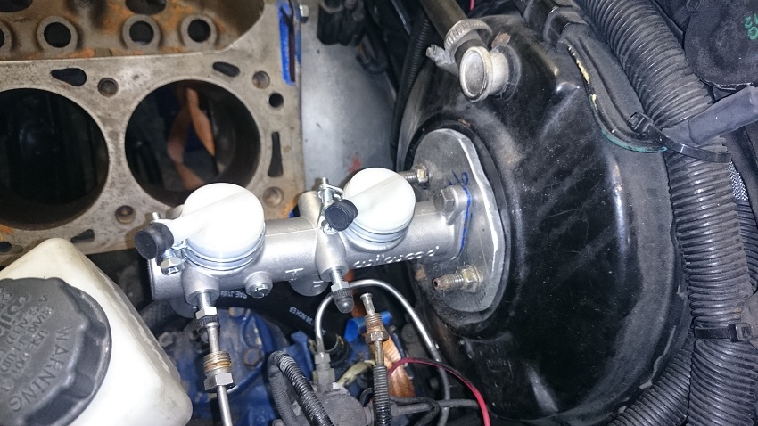

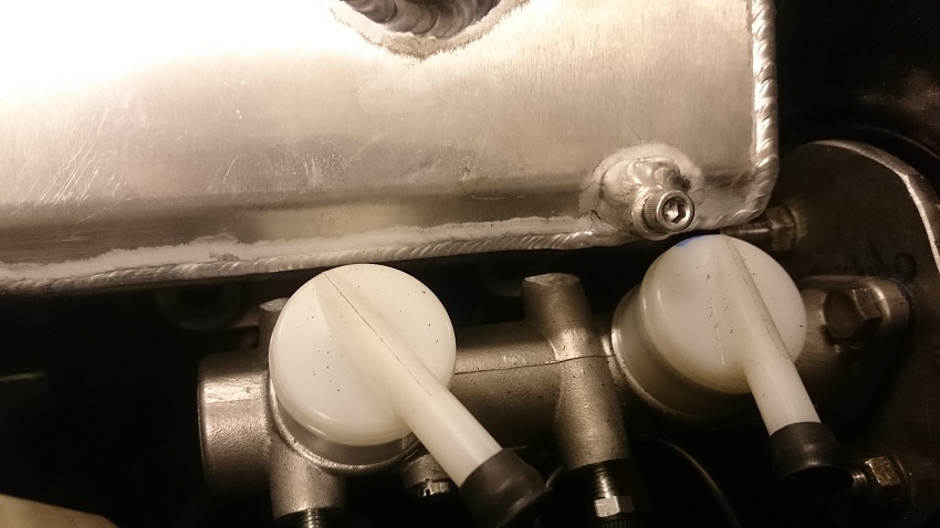

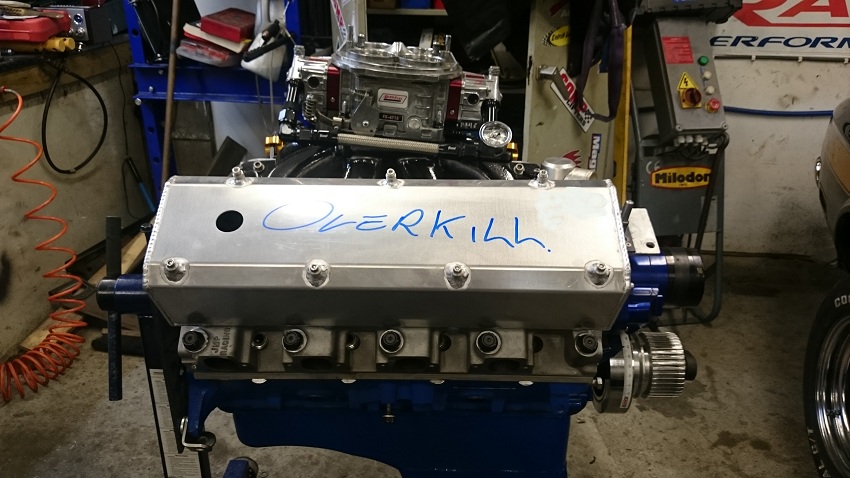

Kjøpte inn en ny willwood hovedbremse sylinder med eksterne reservoar slik at jeg skulle få plass til de store ventildeksla mine jepp...
det gikk akkuratt IKKE hehe gikk såvidt uten ventildeksel pakning... men da den bygger 5 mm så gikk det ikke med den på så da var det å levere deksla inn til kapp og sveis og samtidig sveise igjen hulla på toppen av deksla...
var spent da jeg fikk de tilbake og jaggu passa de hehe

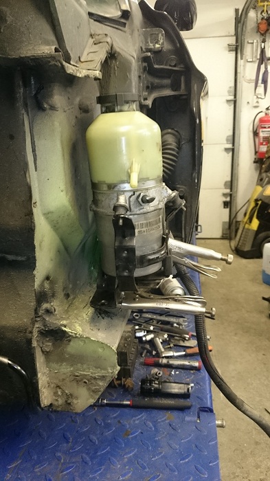

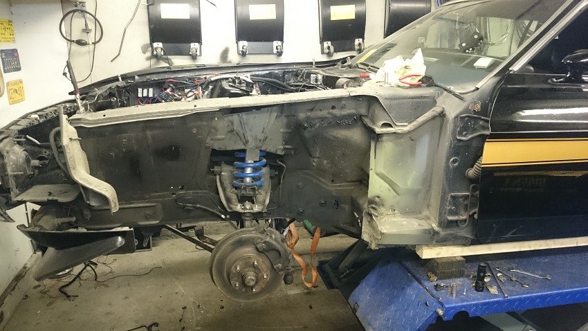

Innom bilopphogger og plukka opp ei elektrisk servo pumpe til mustangen.
Har vært på ein opel astra g 2005-06 mod elle noe og kjørt ca 70k
Kom på 2500kr. Dyre nye disse.
Innom tess på nyåret ein gong å få mekka te noke slangar.
denne trur eg man skal få plass til mellom inner og ytterskjerm i bakkant av forhjulet på førersiden da det er god plass inni der og det er ett plastdeksel foran som beskytter mot sten\vannsprut
12418957_1085474318151428_2026244496100469773_o.jpg [ 186.71 KiB | Vist 6794 ganger ]
