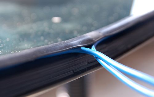

Har satt inn frontruta igjenn, og i den sammenheng så tenkte jeg sette på chromelista på utsiden.
Noen som har et kjempetips på åssen man smetter ned falsen i gummilista??
Må si det altså at der ble jeg litt svett av å plages #-o

Et bilde av lista for den som ikke helt skjønte den muntlige problemstillingen :lol:
Skikkelig bøkklete og stå pirke med flathjern for å få falsen nedi der.

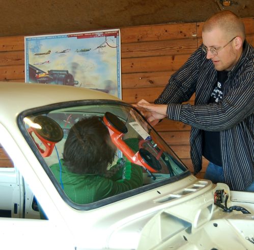

Vanskelig å si ut fra bildet av pakningen, men er det mulighet for å legge en tau eller en ledning nede i falsen og så trekke denne skrått ut når du monterer slik at falsen åpner seg? Knotete forklaring, men brukte den metoden da vi skulle montere pakningen på en Amazon tidligere. Også da kromlista ble montert, men det har jeg ikke bilde av. Fungerte bedre enn med skrujern :wink: .

Jeg tenkte litt i de baner jeg også. eventuelt at jeg bare peller ut ruta igjen, og setter den på, før jeg monterer den igjen. Men skal prøve det du sier der. Er nå litt redd for å knekke den hersens tynne men dog så kostbare lista :shock:

Blanklista skal i gummilista før du setter inn ruta, hadde samme problemet med 55 Oldsen min da jeg var ute med begge rutene. er litt prakk allikevel, men med litt tape og en kompis og TÅLMODIGHET så går det fint.
