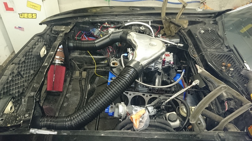

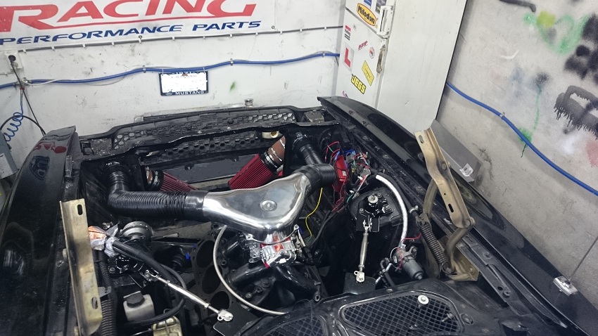

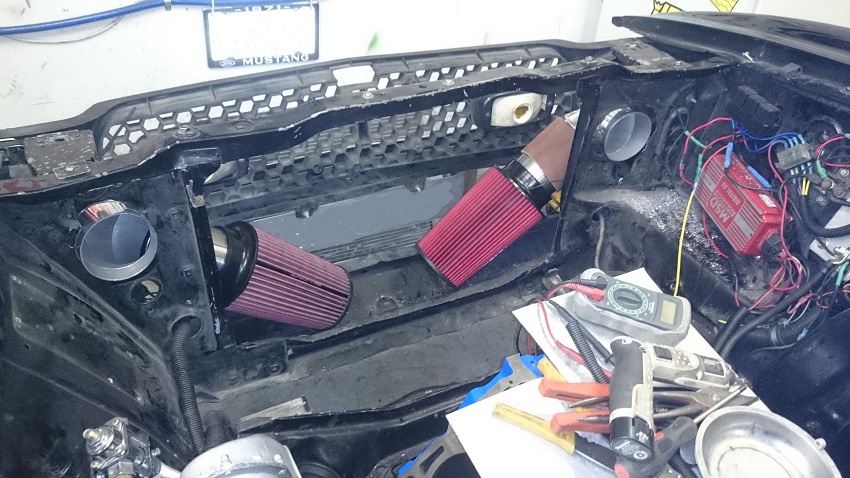

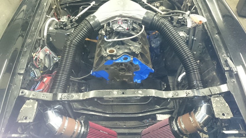

Fått festa filtre og rør der de skal være.. og test fit med slanger opp til gasser :)

Blir kaldere luft ut av det der ;-) resten av motoren da?? :-)
InnleggSkrevet: Lør 14. Feb 2015 09:10
hehe blir bygget ei shortblokk i us.

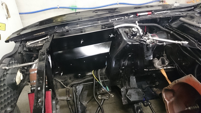

mekka til ei plate å skjule ledningsvaset bak. ble sånn ca greit nok men eg hadde aldri gidda å jobbe med karosseri nei hehe

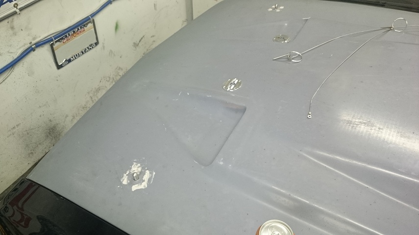

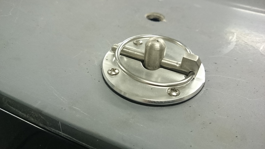

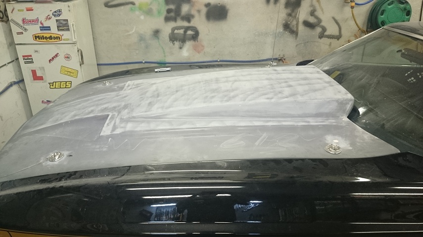

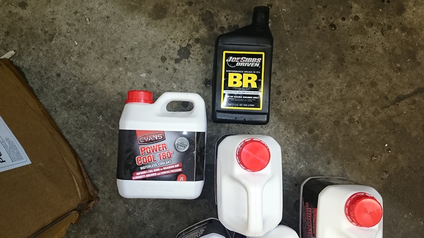

Har kjøpt ett brukt glassfiberpanser og hood pins fra US .
Innkjøringsolje og kjølevæske fra gasolin.no

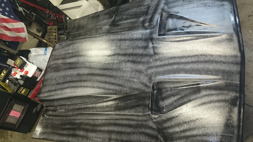

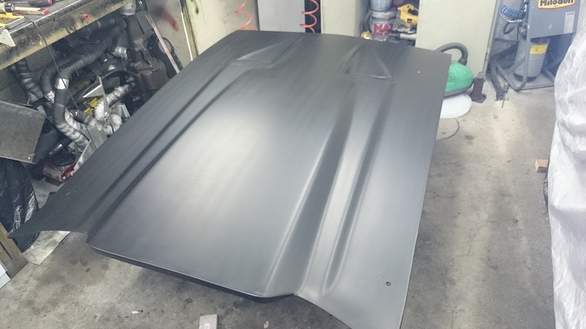

da var panseret så å si ferdig :)
plastidippa sort matt

Ser meget bra ut. Det pansere lyver ikke, kan liksom ikke være noe rekke 6 under noe slikt :-)
InnleggSkrevet: Tor 12. Mar 2015 11:31
Innlegg: 873
Bosted: Kongsberg
Kult! Blir nok luftigere under der også.

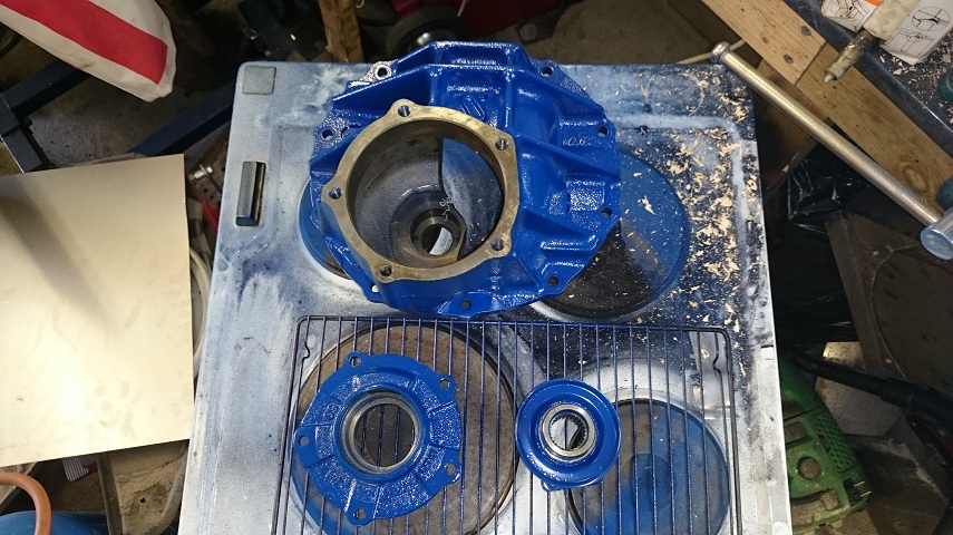

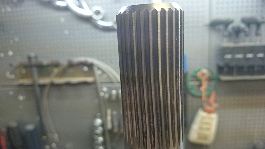

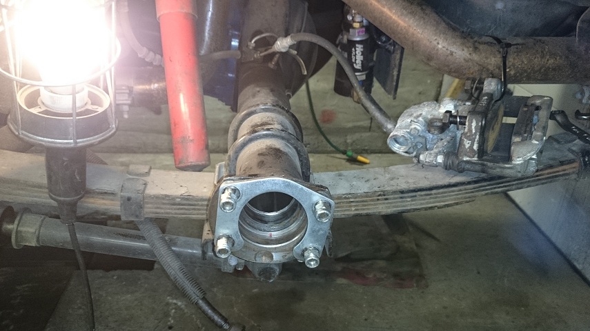

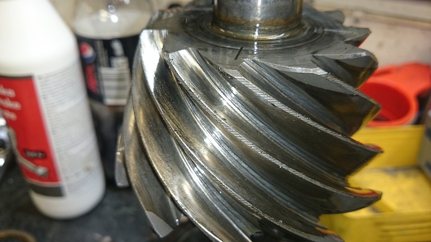

Tok ut stikkaksler og 3d member i helga og ser litt vridning i splines spora på stikk akslene.. er jo kun 28 splines detta ( moser)
mye slitasje på pinion da jeg bytta til 460 motor fant ut at jeg måtte ha kortere mellomaksel så da bytta jeg ut pinion yoken med en kortere og kjørte på med muttertrekker uten å tenke meg om hehe..
ring\pinion og alle lagre er bås.
la inn ett bud på en som lå på fjasbokå men han var styandhaftig på prise på den brukte dritten så da ble det nytt fra summit.
ny detroit locker 31 spline sperre
31 spline stikk aksler
hjul lagre
4.11 ring and pinion gears
og alle lagre\pakninger osv.
Er vel strengt tatt på tide jeg oppgraderte fra 28 splines greiene. har nå hatt det lenge og da.
den sperra som er der nå er en detroit locker 28 spline som jeg antar funker fin fint som jeg sikkert selger billi ittekvart.

Ohoi der va litt slitasje, ka e det 100% sperrediff du har der? Har ikkje du høyrt noke ulyda med pinjong i for masse spenn? Skal vell Høyres ut som ein kåte katt ;P

ikke noe nevneverdig mere ulyd til å begynne med men ble mere og mere og mere "uling" etterhvert kan man si hehe

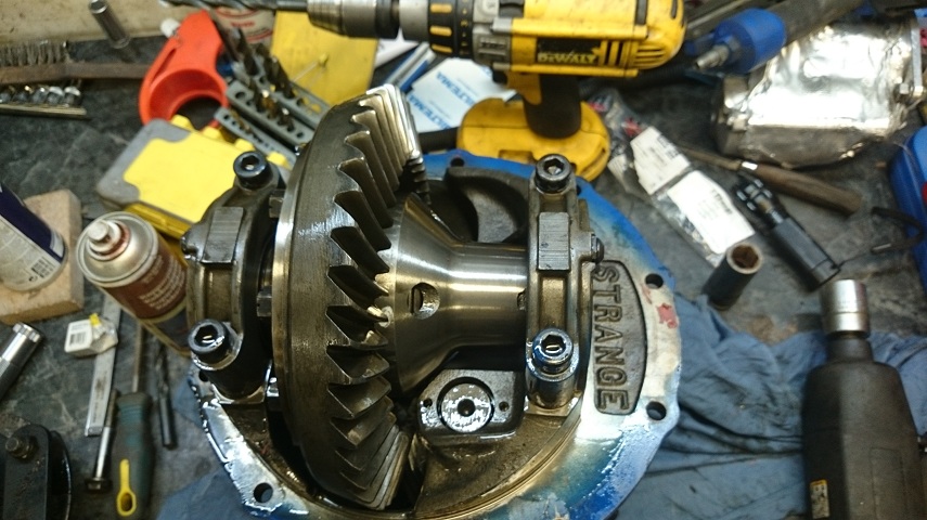

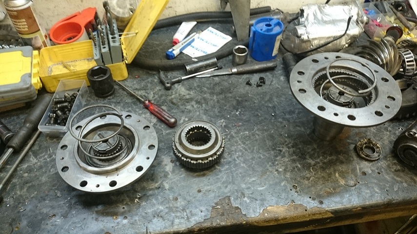

Sperra åpnet ,rengjort og blir satt sammen igjen snart... var ikke så veldig avansert innnvendig :)

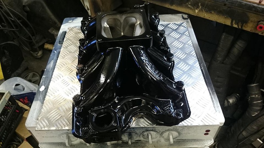

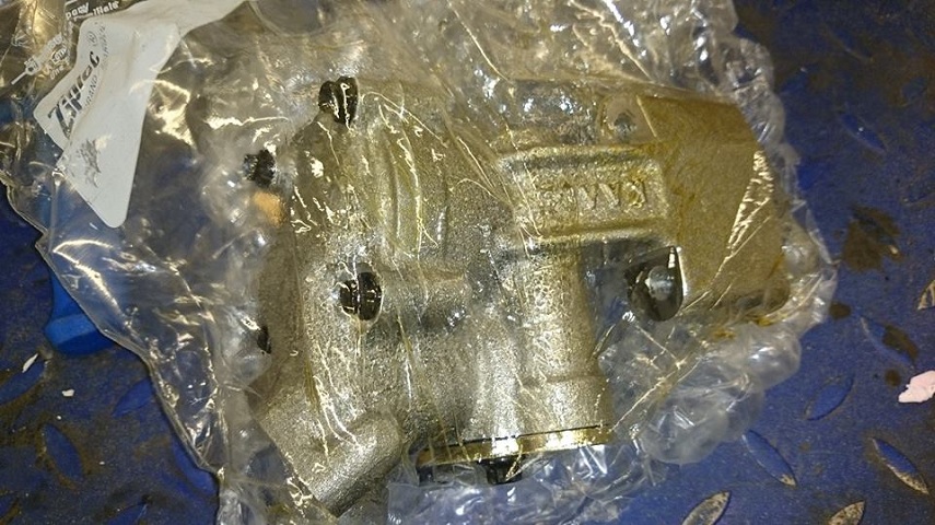

pulverlakka trickflow "mafia" innsuget sort.
pulverlakka 3d membern blå.
og ny kaase oiljepumpe.
