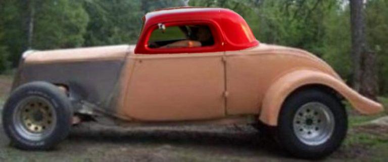

prøve på et slikt tak jeg...

Tror det kommer til å gjøre susen thomas 8) Eneste jeg ikke blir fortrolig med ellers er at jeg synes forstillinga kommer så høyt opp i fronten på bilen.. Kan hende bildene juger men men :wink:

bildene juger litt,har senka bilen både forran bak nå...ser mye bedere ut nå :wink: taket jeg grubber på nå...skal snart a full fart bygge litt gjen...måtte bare sette bilen litt til siden for litt planlegging å litt småplukk for andre :D

har blitt mange tenke timer på stolen i verksted,å på pc`n for å se etter bilder av div rodder...å nå tror jeg enderlig jeg har funnet den rette uten at det skal by på for mye prob...jeg persjonerlig tror det vil bli den rette stuken på min rod..så taket skal fikkses nå først...
blir laga nye baksider å stigtrinn pluss skjermer nå som jeg har utstyret for å klare det...så er vel bare å spise litt god mat å starte på kjærra :wink: for til sommeren skal den rulle ut av porten..

kan tru jeg har grubbla mye i det siste på detta taket :-k :-k men tror jeg ser mål nå :)

da er jeg i gang med forming av tak plate...dette er kun i start fasen...

(PS, på bildet trakk jeg bak i nedkant, for å forlenge takdelen mot "bagasjen", så slipper en å sveise inn mere plate........ellers skal dette være i riktig skala..)

hei har starta på den nå :D full sveising etter voldtekt i det engelske hjulet for ny takplate..
gammelt bilde:
slik den er nå..men blir laga nye vindusrammer i morgen :mrgreen:

8) bedre. det å vinkle "B"-stolpen litt forover gjorde mye!
Ville ha vinkla litt bakdelen selv, men den diskusjonen om hva som passer har vi ordnet før!

bakdelen på taket helt bakerst er vinkla 5cm fremmover :wink:
bilde juger litt,skråen på taket bakerst er ganske synbar i virkerligheten nå...
BildeBilde
vanskerlig å se på bildet at taket er kuva begge veger..men ser kansje litt bedere her:
forandrer jeg mere på taket nå så vil det bli alt for lite i forhold til bilen,nå er a stolpen i linje med grillen.b stolpe passer bakside tak pluss at det heller en god del fremmover selv om det ikke ser ut som det gjør det på bildet...
ble fornøyd med taket nå 8)

JA, da er det blitt som du ville ha det! Og det er perfekt!
PS! formene rundt døråpningen ser ut til å bli veldig bra, og det å vinkle A-stolpen som grillen skaper et enhetlig tema. (Dvs. at former kan finnes igjen flere plasser på bilen) Noe som "gir" det siste inntrykket, kjent blant de fleste sstore guruene.... \:D/
Kanskje du vil heve deg litt i "rodkretsene" likevel.......:finger:
