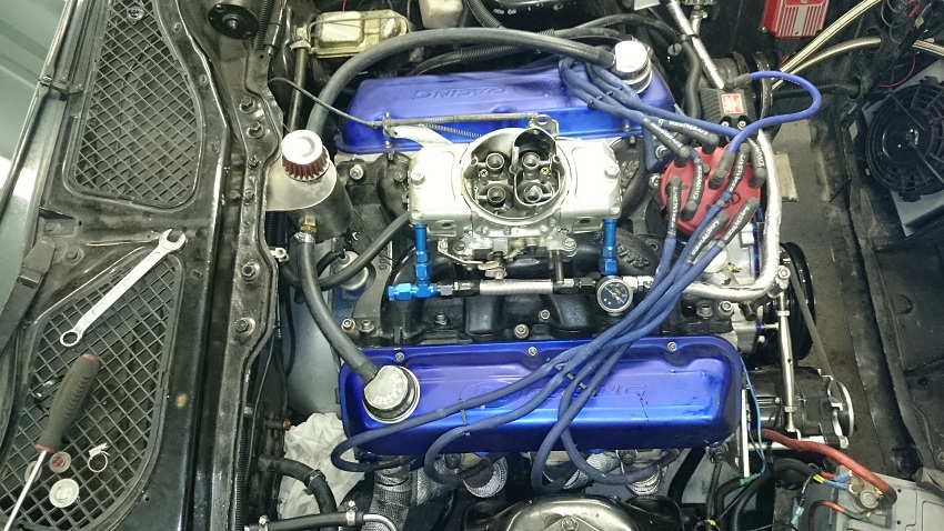

InnleggSkrevet: Søn 16. Nov 2014 13:09

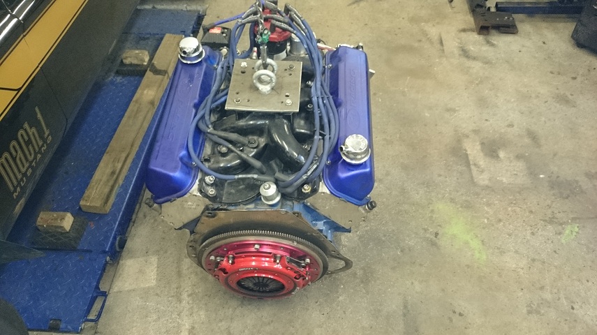

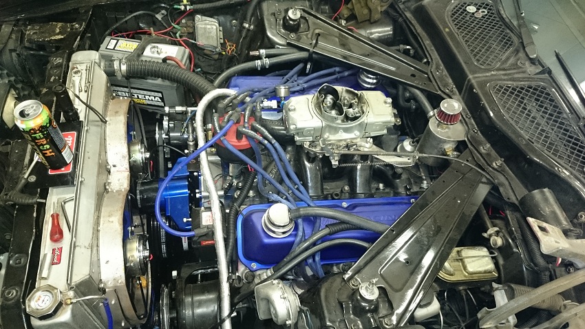

Jepp da var det vel den tida på året igjen... og ja det er på tide å ta ut motorn hehe
Det mangla jo som sagt en haug ponnier i denne så det må man jo gjøre noe med eller dvs finne ut av..

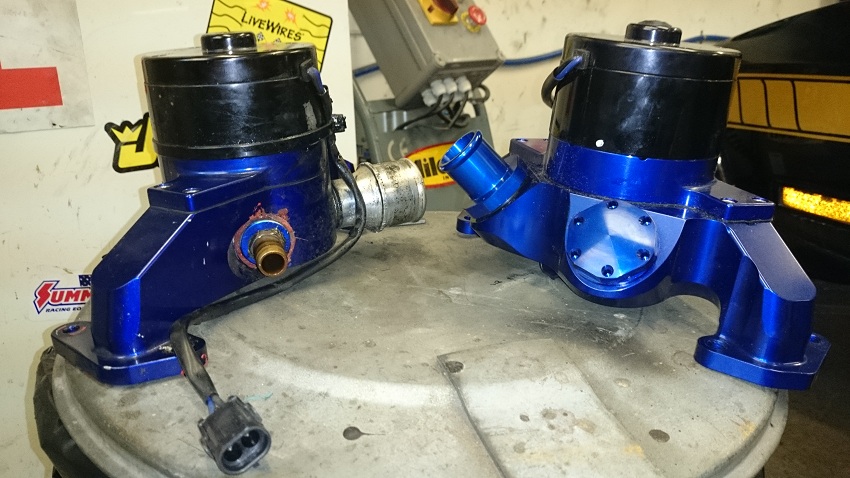

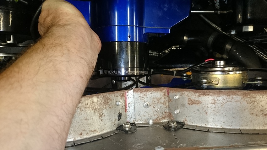

Fikk ny vannpumpa av selger av motor så den ble kjapt prøvemontert med tanke på klaring til radiator og det gikk sånn akkurat ;)

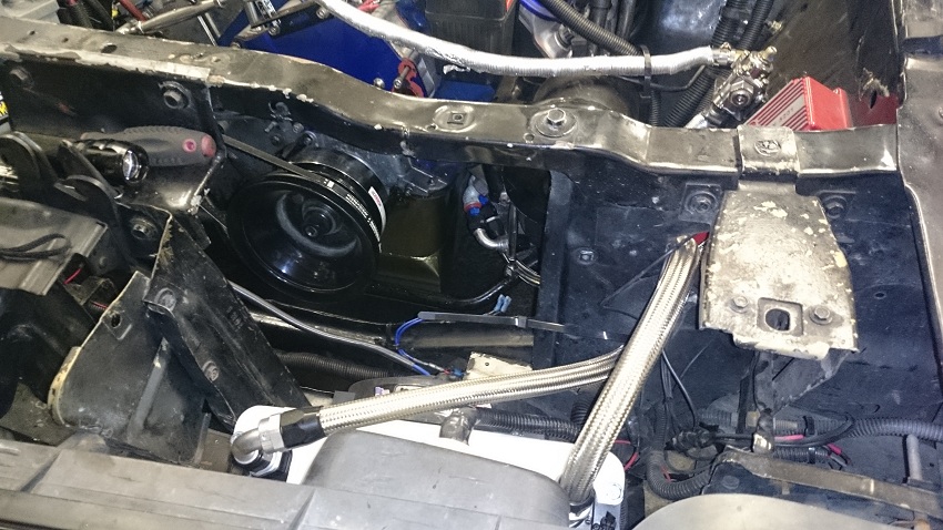

ser jeg får noe issues med den nye vannpumpa med uttaket for slangen nede på radiator inn til vannpumpe.. slangen kommer til å treffe reimhjulet og servoreima treffer slangen pga vinklinga av slange nippelen på vannpumpa... men det går vel gjerne an å få tak i noe an koblinger med vinkel på eller skifte reimhjul el lignende :)

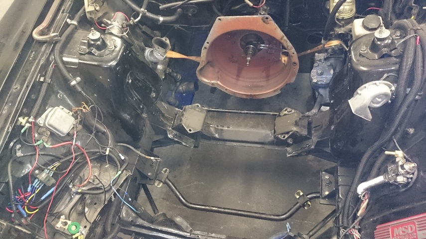

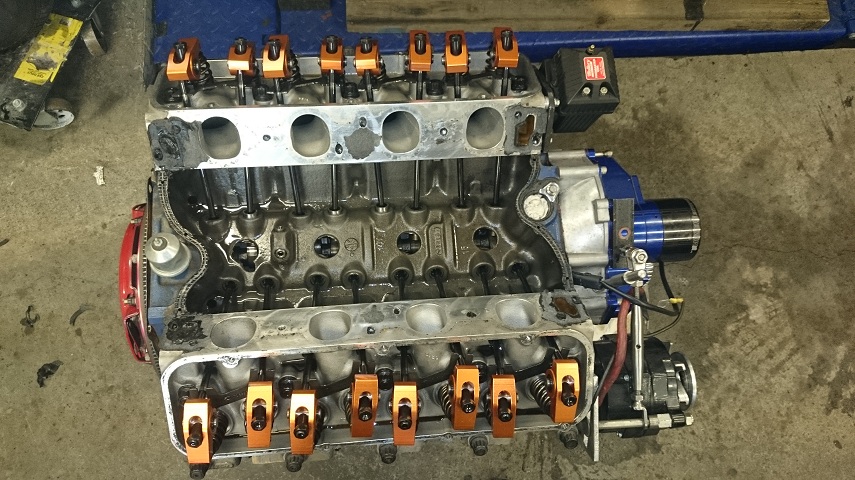

Demontert panser\vannpumpe\div kjøleslanger osv.osv .
Gleder meg jo "stort" til demontering av hedders på førerside ohhhh eller dvs er vel lettere å ta av enn å sette på sku eg tru.

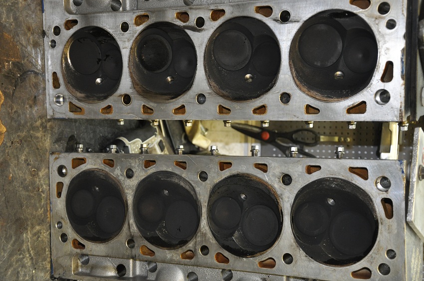

InnleggSkrevet: Tir 02. Des 2014 22:32

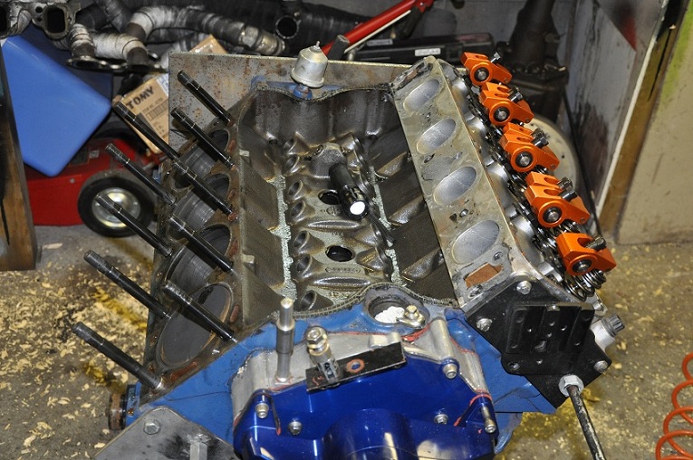

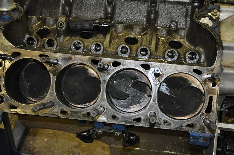

Fått maskieriet uttav hesten så kan jakten på de forsvunnede ponniane starte ;)
kompen var jo grei..alt ser så langt ok ut..
sjekka sylinderlekkasjen i dag og den var ok.

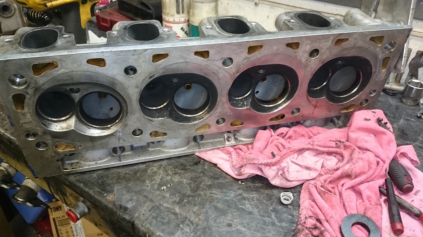

så blir det å rive av topper og sjekke om det kansje er noe riper lengre nede på sylindervegger eller noe anna med toppene... hvis ikke så vil jeg jo tippe det er tenning/fuel relatert eller noe ...

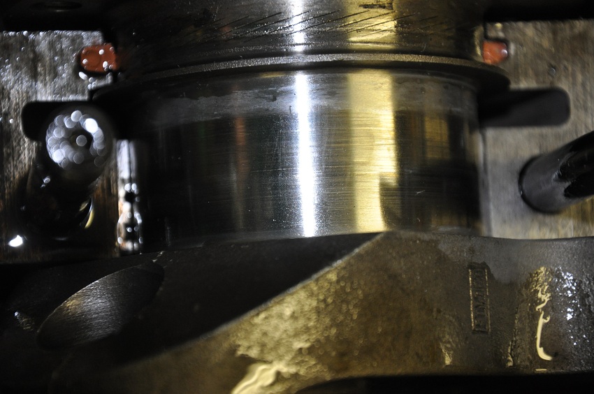

.......borra 0.40
DSC_0013.JPG [ 234.08 KiB | Vist 5171 ganger ]
DSC_0016.JPG [ 228.97 KiB | Vist 5171 ganger ]
DSC_0018.JPG [ 223.86 KiB | Vist 5171 ganger ]
DSC_0021.JPG [ 220.12 KiB | Vist 5171 ganger ]
DSC_0022.JPG [ 238.51 KiB | Vist 5171 ganger ]
InnleggSkrevet: Lør 20. Des 2014 23:57
jepp...

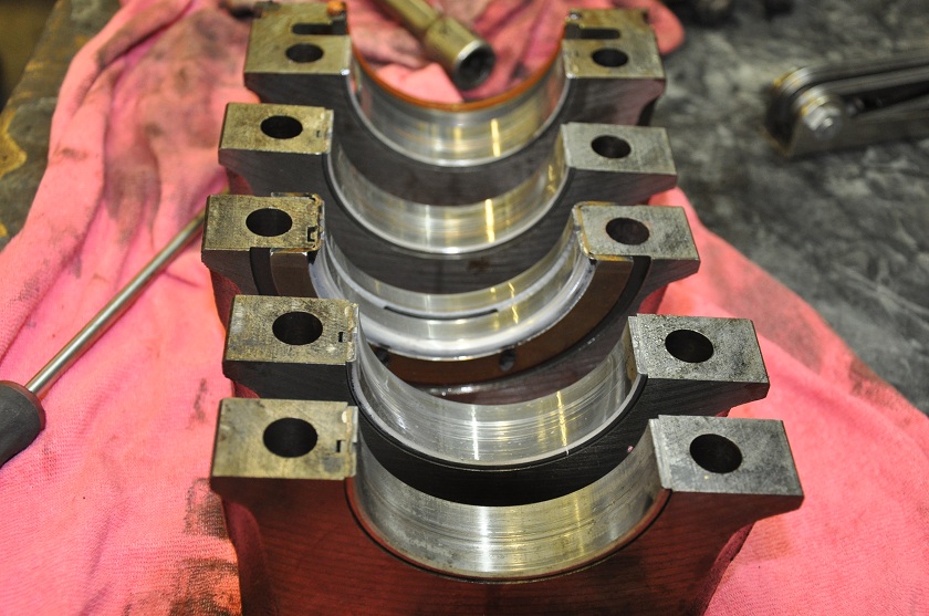

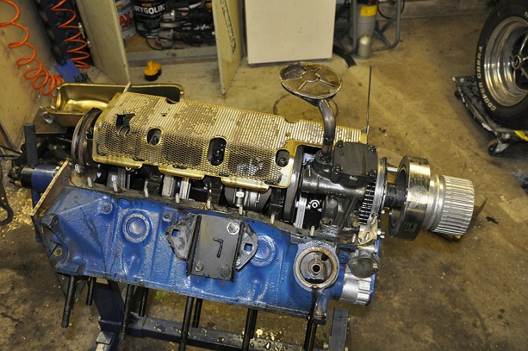

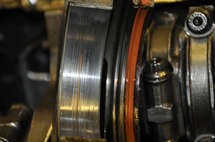

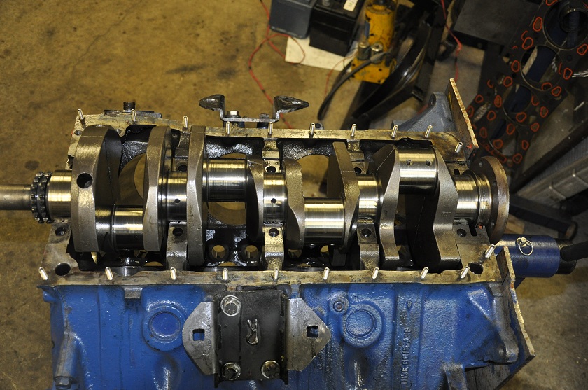

kamlagrene var stygge og av en eller annen grunn så treffer kun 80% +\- av løfterne kammen resten går liksom utenfor,, rart for det er 429\460 kam.
kammen skal ca 2-3 mm mot fronten av blokka liksom men det går jo ikke an hvis man bruker den vanlige kamplata som pleier å være bak kamdrevet........

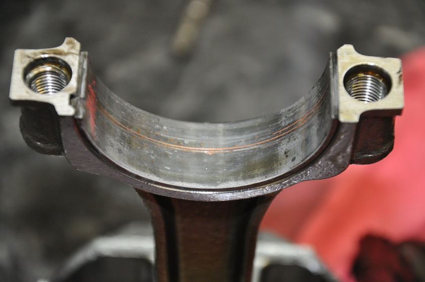

kam lagrene e bås samma er veiv lagrene og forsåvidt veiva også.. lønner seg ikke å lever den inn og betale over 5500 slik jeg gjorde sist... disse standard støpte veivene koster ikke mye i tilfelle.

skifte alle ventiltetninger osv.

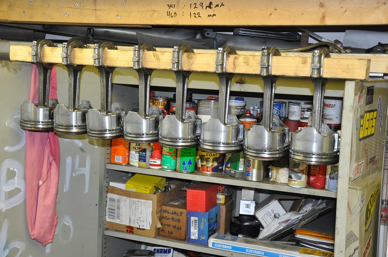

stempler og ringer\råder er ok.

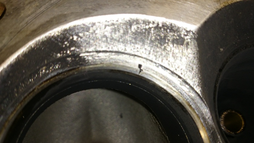

InnleggSkrevet: Søn 21. Des 2014 00:11

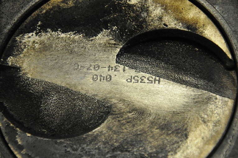

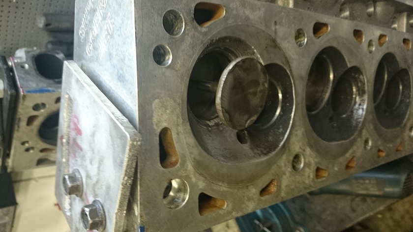

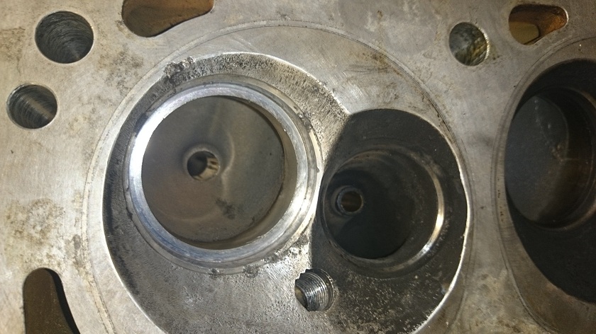

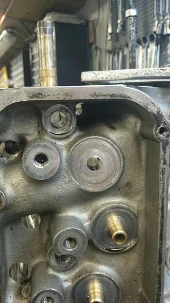

veel når man begynner å grave litt så kan jo mye rart dukke opp.. her er ett innsugsventilsete med ett solid hakk i .. samme sylinderen som innsugsvippearmen løsna på tidligere i år fordi en smarting ikke kunne stramme det skikkelig til. Flott Det !!! #-o

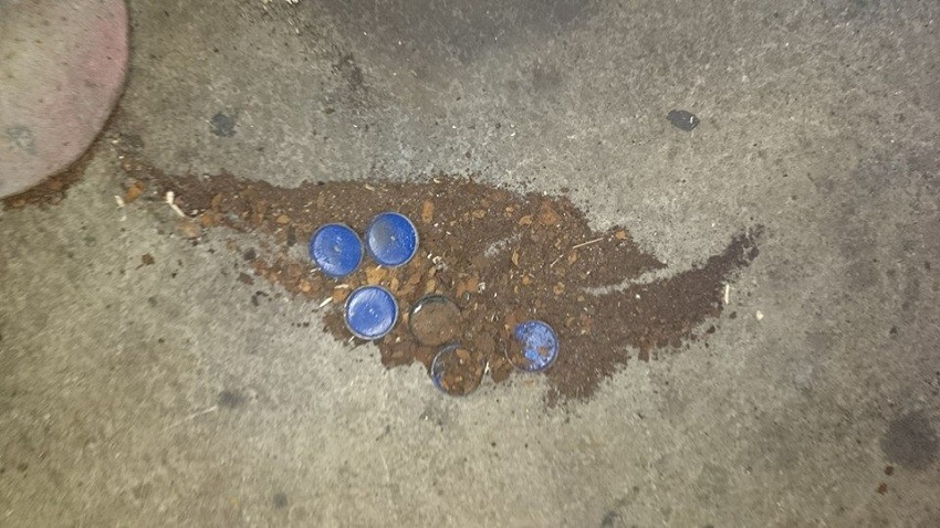

en solid rusthaug inni kjølekanaler og :)

Filkommentar: en solid neve rust inni kjølekanaler ja ;)

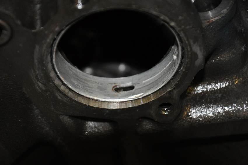

InnleggSkrevet: Søn 21. Des 2014 00:17

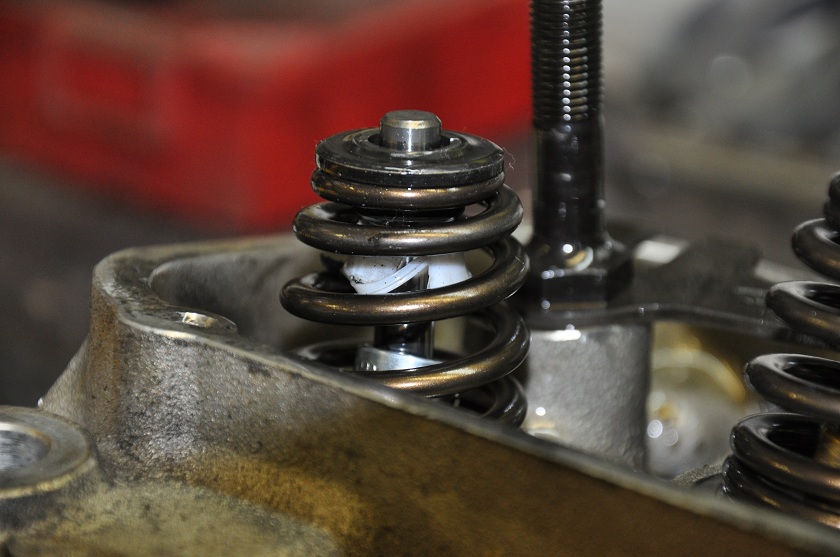

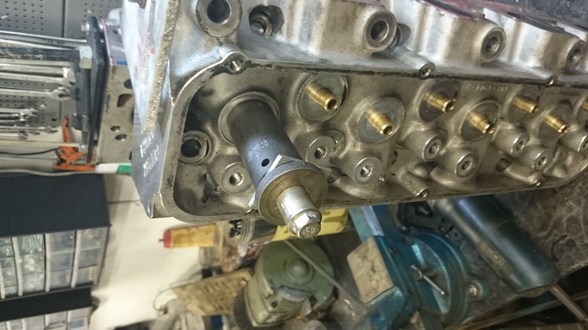

slipte en innsugsventil slik at den gikk igjennom ,,sveiste så 3-4 punkter på setet og banka ut setet fra andre sida..
all styringer er slarkete..
gjenga opp styringa og skrudde den ut.
bytter styringer og setet etterhvert.

oioi den rusthaugen inni motoren? kanskje noen har kjørt på bare vann over lengre tid.
veiva så ikke så gæren ut da?
hva var det med ventilsetene? skjønte ikke helt det... var det sylinder-lekkasje opp igjennom der? :?
slakk i alle styringene også altså? :?
kanskje motoren har gått langt da?
InnleggSkrevet: Søn 21. Des 2014 22:50
jepp den rusthaugen lå inni blokka ;)
komp og sylinderlekk var ok.
nja veive er gærn nok til at den må slipes og det er så dyrt at det nesten er billigere å kjøpe ny..
ett solid hakk i ene setet til innsugsventilen... det har eg nå pressa ut og nytt blir bestillt..
slakk i alle styringene 2-3 av de var noe værre enn resten..
nye blir kjøpt og pressa i .... meeen eg forsto det sånn at man må linjehone styringene og da ble plutselig de toppene dyyyre...
får sjå ka eg gidde å gjørra med de.. blir sikkert solgt billig til en eller annen med tilgang til rette verktøyet og kunnskap til å fixe de selv.
