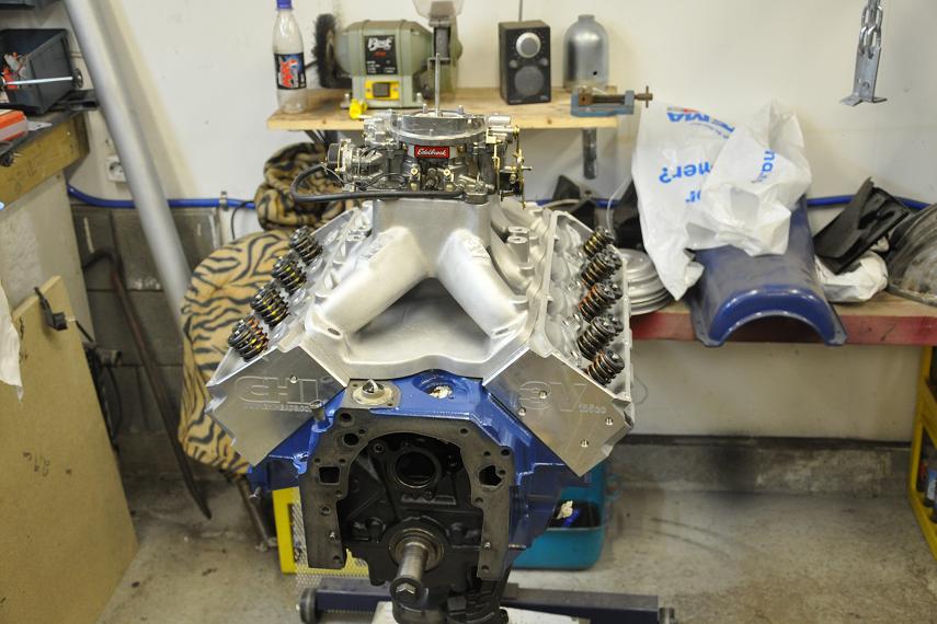

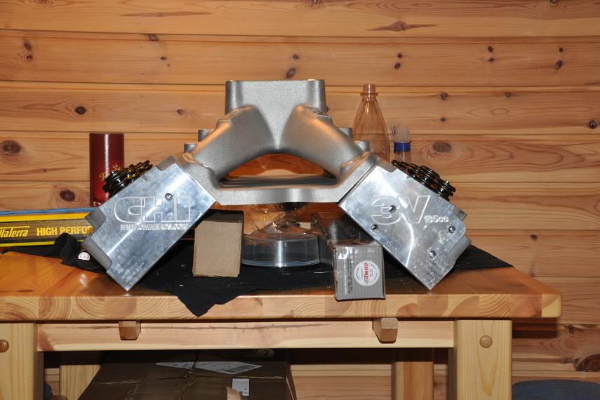

Prøvemontering på kjøkkenbordet ;)

kul bil.ligger mye godt arbeid der ja,hvor mye skal du dra ut av motoren da,skal du gjøre noe mer med unerstelle....
InnleggSkrevet: Ons 23. Des 2009 08:37
Vet ikke nøyaktig hvor mye jeg får ut av dette enda,skal på dyno til våren igjen..
Har ingen planer for understellet enda.
Det er nye fjærer\dempere rundt om og montert kraftigere stab stag fremme og bak og senka 1".

Fant ut at dette innsuget bygger ca 95mm mere i høyden..... hmmm skal bli interessant hehe

Flott bil! blir veldig bra dette!! :D
hva er verdiene på ny-kammen??

Du trenger ikkje så høgt innsug for kjøre det turtallet kammen virker på, hadde di ikkje nogen så va litt lågare? Hadde nok vore bedre med RPM-Air gap te Edelbrock, det går onda panseret og, ellers ser dette bra ut, men du må kje vara kjipe i botn nå, blir dyrt med å kjøra stempelet oppi dei toppane der :)
njaa får se dei hadde lavere ja men det eg så ville ha dette innsuget hehe
bunndelen er ok , blir ikke gjort noe der før eventuell stroking. er overhalt tidligere.

Høres bra ut, bytt te ARP i bunndelen jafall :D

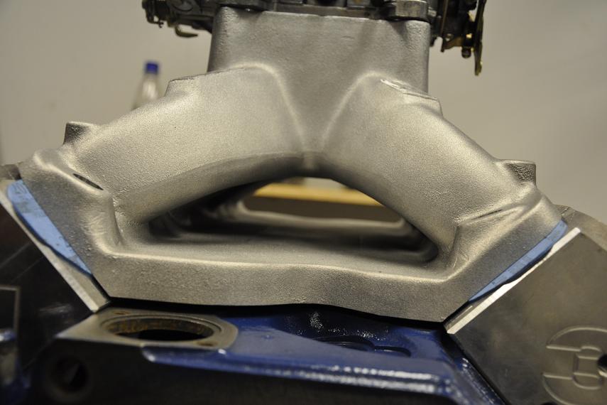

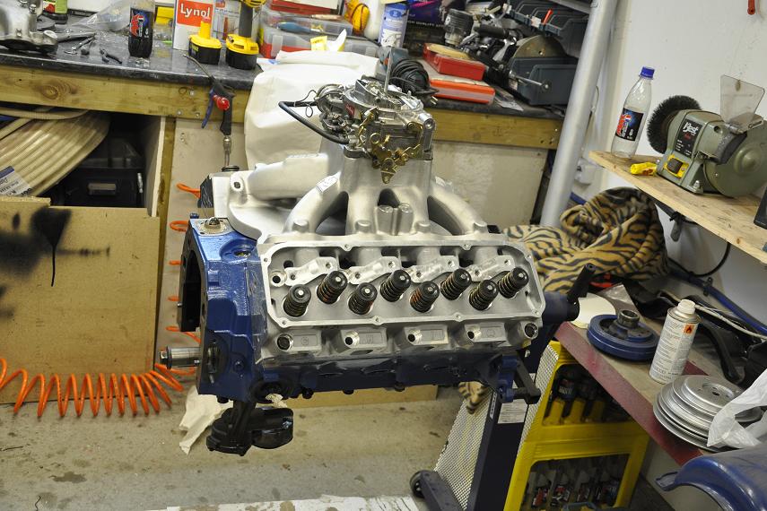

Da har eg test montert litt til , klarer ikke å holde meg borte ;)

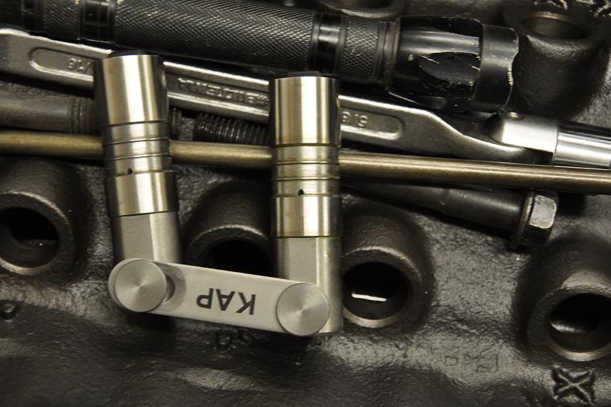

Noen som vet hvilken vei det lille hullet i løfteren skal være ?
Skal det peke mot oljekanalen eller spiller det ingen rolle da det er frest ut spor rundt løfteren ?
Ser ut til at jeg må ha en eller annen pakning mellom innsug og blokk , selger påstod at det trengte man ikke men da det er 3-4 mm klaring der så blir det nok endel oljesøl ved oppstart ja ;)
løfter.JPG [ 117.49 KiB | Vist 5571 ganger ]

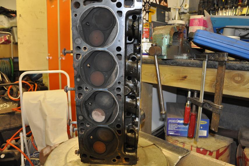

Bilde av de gamle toppene , er dette "closed Chamber" topper ? frodster vet nok :)
Så også at det var doble fjærer men vet ikke om det er orginalt på disse. rimlig store ventiler også.

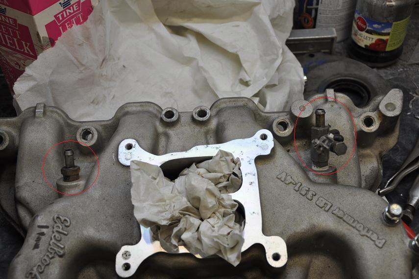

Bildet av det gamle innsuget , det er 2 uttak merket med rød sirkel.
den til venstre er til ene ventildekslet den er vel ikke nødvendig ? kan vel bare sette på ett lite filter på dekslet ?
Men den andre tror jeg gikk til bremsekraftforsterkern så må jeg borre hull i det nye innsuget for å få koblet til den slangen fra bremsekraftforsterkern eller er det en annen måte å gjøre dette på ??
ANYONE ??
