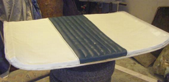

kunne ikke ligge på latsida..... Eneste som gjenstår er takluka, og det måtte vel gå som det går, BEGYNN!!
Plasta opp etter stålluka (som er alltfor tung..) og modifiserte noe her for bedre tilpasning.Laget innerdel som passer mot kanten rundt åpningen (som selvfølgelig har kanal for å stoppe vann,etc.)
Møkkajobb! fyllt med skum som tåler vann.. og venter på tørk. Greieste måte for å oppnå større stivhet, og anlegg for innertrekket.
Så blir det en salig jobb å sy inner/yttertrekk i tuck´n roll her også. Problemet er å få ballet det nok sammen til åpningen i symaskina.......
roof_c.jpg [ 36.92 KiB | Vist 5312 ganger ]

Siste del av interiøret er ferdig!! Nå har også takluka fått det trekket det bør ha!!!
så...er utvendige delene igjen.... tuck´n roll i grønt på luka, og midtseksjon på plata foran støtfangeren bak, marshmellow off white på sidene, som innvendig!!
roof_d.jpg [ 19.02 KiB | Vist 5312 ganger ]
