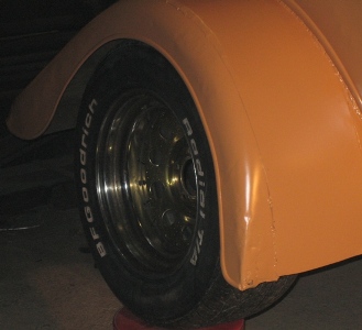

hjul......

eg syntes de der felgan passa bra til roden din eg!!! sku kanskje hat 10 eller 12ara bak då.. men tror stuket blir helt rett!!!

har noen 17 tommere slik hotrodder har oxo...hmmm....hva syntes dere? men de felga som står der nå kunne jeg satt to vedsiden av hverandre.god plass innover :lol:

min smak heller mot 15 breie som fy med masse gummi! ikke sånn 17 greier.....men det er en avgjørelse du må ta...

Jeg har ikke 17 tommere på min. Det er 16x9 bak og 16x7,5 foran.
295/50-16 bakdekkene hadde sett bedre ut dersom jeg hadde hatt 10 toms bredde på bak felgene.
Men det er innefor anbefalt bredde med 9" felg på 295/50-16.
17 toms felger blir ofte ikke ekstremt på bakhjulene på en rod, fordi man gjerne har dekk med ganske stor ytterdiameter.
Men for all del. Noen liker "ballong-dekk" stilen andre gjør det ikke.
Hadde jeg har råd, skulle jeg hatt hel-sorte eikfelger i 16x7" pluss 18x10" i kombinasjon med lavprofil dekk. DET er rått det! Ikke noe bling bling, men heller ikke old style.

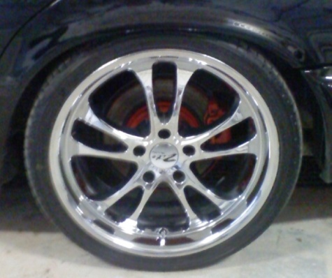

Det jeg mente var at jeg har samme type felger :D ikke størelse,på de felgene jeg har er 17tommere med 285/40 og 265/40 forran troer jeg....hjulbuene mine er ikke store......så jeg lurer på om de passer inn.... målte bredden i går og jeg kan jo nesten ha dobbel bredde bak hvis man skal gå etter plassen inni der :lol:
men liker de felgene som sitter på oxo :D så er i tvil....har et 18 tommers sett oxo 0g 19 tommers sett som er helkromma.....så jeg har mange valg her....dette går jo over fra min m5 og der har jeg litt felger kan man si :lol:
her er 19 tommerene her sitter det 285/30

Er gromme de der, ja. Personlig har jeg veldig sansen for slike felger også når de er sortlakkert.
285/30-19 er 65,5 cm i diameter
295/50-16 er nesten 5 cm høyere med sine 70,2 cm.
Så selv de rå dekkene der ville sett små ut som bakhjul på min bil.
285/40-19 ville vært temmelig likt mine nåværende dekk i ytterdiameter.

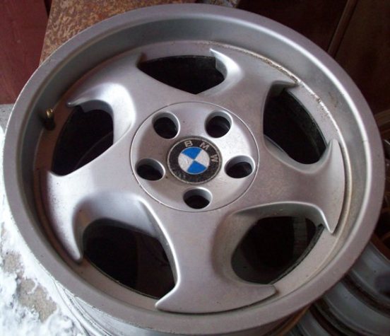

det er litt av noen hjulkasser vi har :wink: :lol:
knipsa bide av de andre felgene jeg har oxo 17x10 disse kan jo bli tøffe de oxo....hvis jeg lager de to farget og tar bort bmw merket...........

med de hjulbuene dine så må du gå for 15x12" felger :D
InnleggSkrevet: Man 04. Feb 2008 16:31
ekke det dyrt da? :lol: noen som har det liggende?
