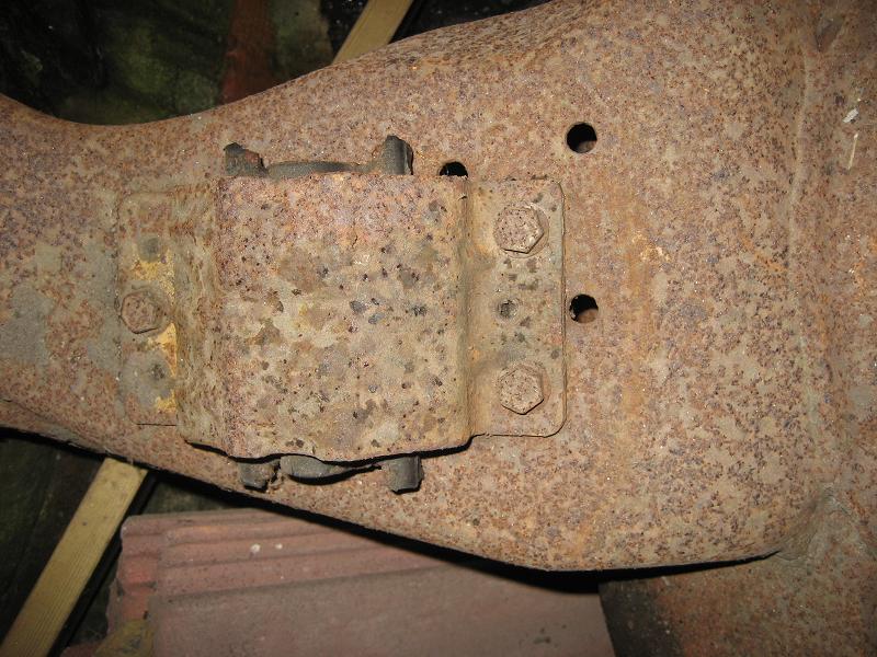

Har ei frontramme fra ein Firebird/ TA tidlig 70 talls......
Dette er motorfestene slik de ser ut....

hei du :) det feste er om trent lik dem e fikk i posten i dag , muligens att det feste du har bilde av bygger litt mindre :-k så e får prøve å di nye festene til å passe , dem bygger mye så e har ikke så mye å gå på , skal ta noen bilder i mårgen :)
