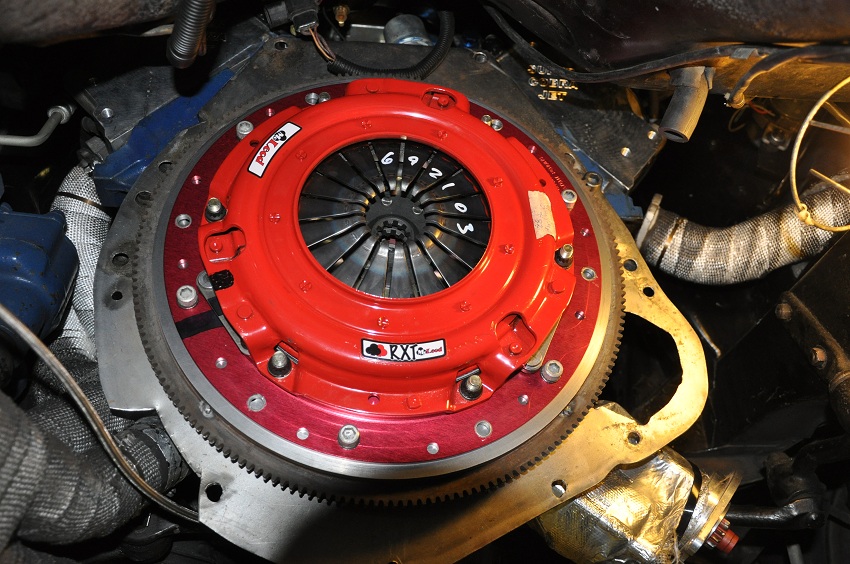

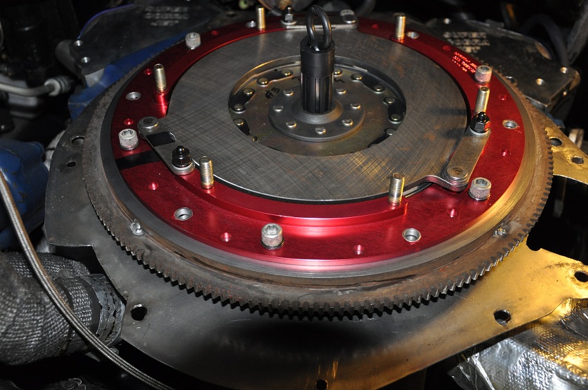

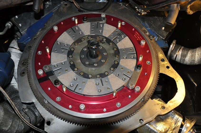

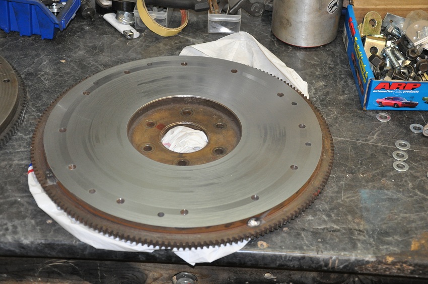

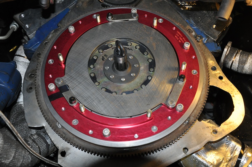

clutchen montert. :)

Detaljer er snasent, digger at selv deler som ikke er ment for å sees i det daglige bruk er så gjennomført lakkert også :)
InnleggSkrevet: Tir 17. Jun 2014 09:34
Innlegg: 108
Bosted: Kongsberg
Tipper du kommer til å bli fornøyd med den clutchen. Jeg har broren til din, RST, og liker den veldig godt :)
