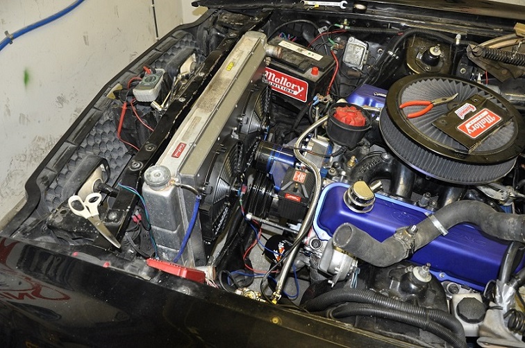

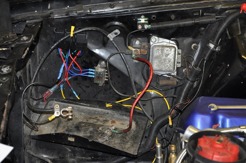

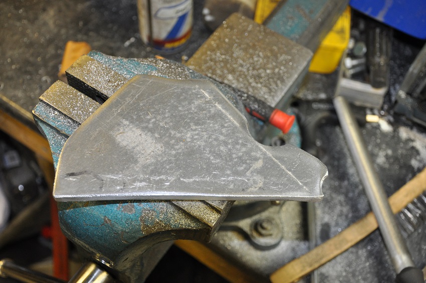

kobla opp litt releer og sikringer .. relee til vakumpumpe\vannpumpe og kjølevifter.

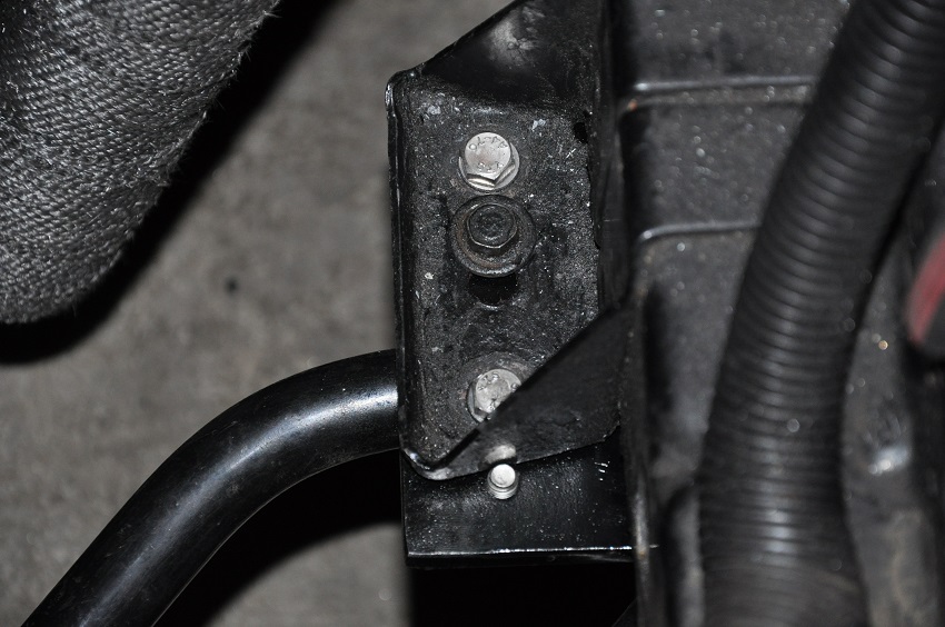

lagd braketter for stabstag så jeg fikk flytta det 15mm +\- lengre frem da det tok borti bunnpanna når jeg gynget på bilen fremme.. nå er det grei klaring :)

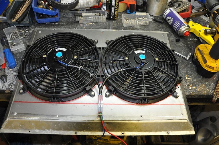

fjerna 16" kjølevifta og modda plata for 2 stk 12" vifter ble mycket bra. :)
DSC_0003.JPG [ 239.17 KiB | Vist 5639 ganger ]

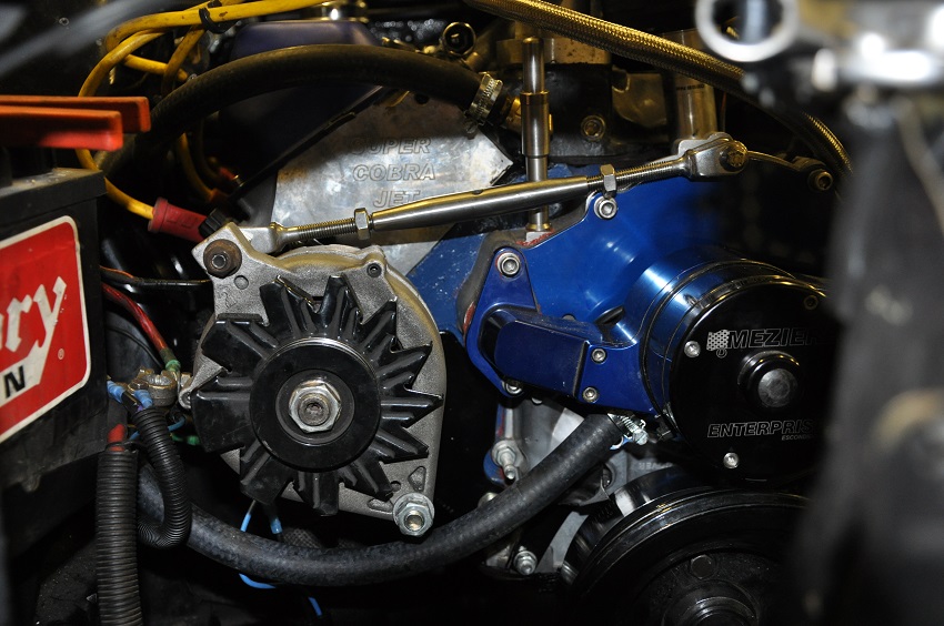

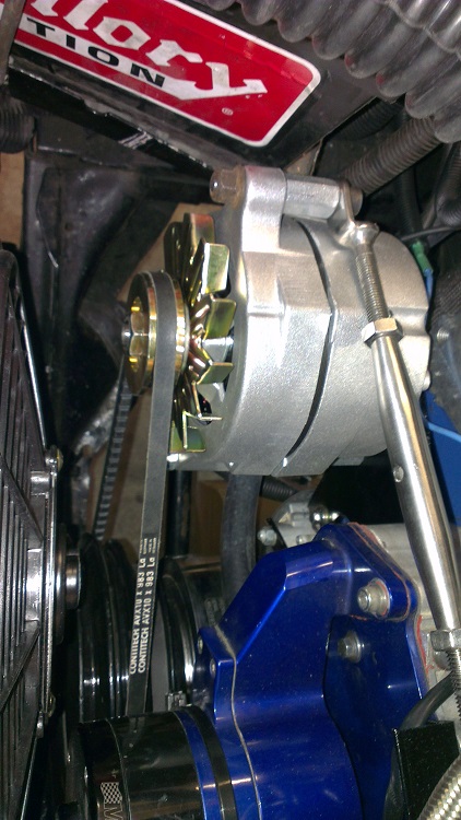

dynamo feste greiene jeg mekka tidligere holdt ikke mål så da ble det en brakett opplegg lignende den som er på servoen bare at den står på blokka under toppen.

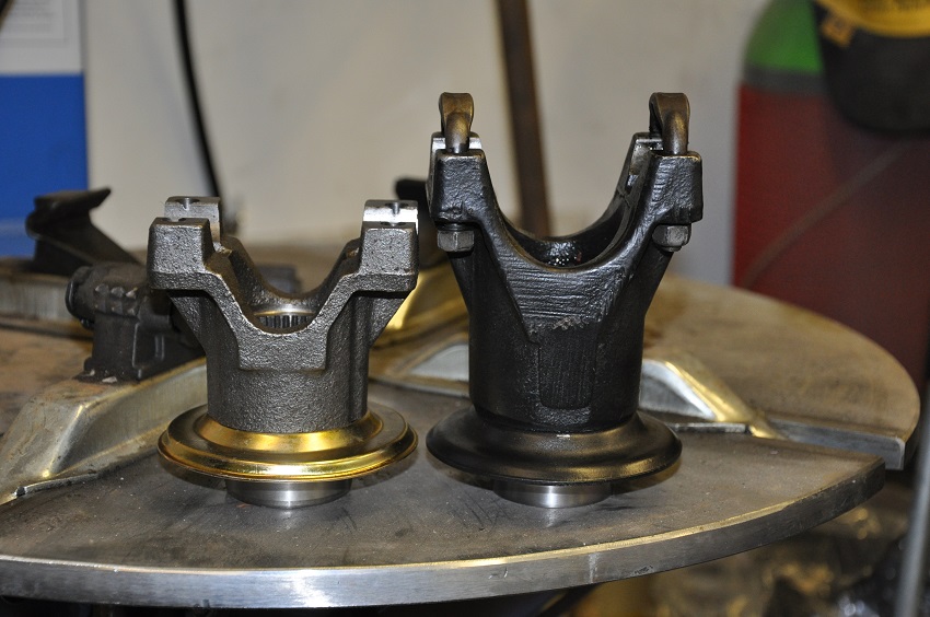

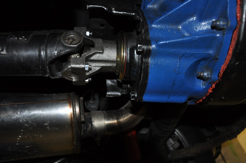

i og med at girkassa er flytta litt lengre bak så var det ikke slakk i det hele tatt så jeg kjøpte en kortere Yoke til bakakslingen som er 4" lang.. den gamle var 5" lang..så nuh er det sånn passeligt klaring fremme i girkassa :)

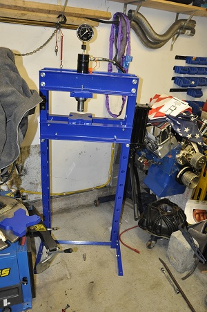

fikk brukt opp alle Biltema gavekorta og handla meg en 20 tonns presse.. kjekt å ha ;)

Fyrte opp i dag og fant ut at motoren går sååå mye bedre på tomgang hvis man plugger vakumuttaket i bakant på gassern hehe.
Fikk støvet av bakdekka ;)
ett par eksos lekkasjer som jeg fixa. dvs ser jo det om det er tett når jeg starter igjen..

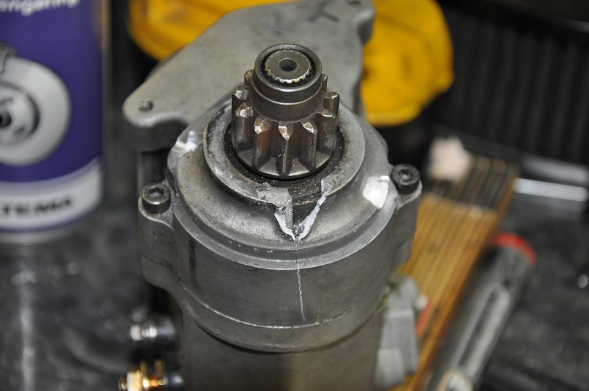

klarte å føkke opp startern så den skal vi forsøke å få sveist på mandag...sveise fast den plata jeg lagde + ett par bolter så funke d nok sikkert :)
Bortsett fra det så hørtes det veldig bra ut og alle bensinkoblinger er tette og d var da enda bra ;)

hva skjedde med starteren btw?

nai ka ska eg si startern hehe var ikke godt nok den ombygginga mi.. :shock: men i morgen skal den sveises + ett par bolter så da burde driten holde hehe :mrgreen:

Fikk ordna starteren til slutt så nå funker den fint.

Hadde litt vel mye som trakk strøm så når jeg rusa motoren så lada den bare 13,80v
Skifta til en ny 1 wire summit 140 amp dynamo så nå lader den 14,50v sånn røfly. ;)
