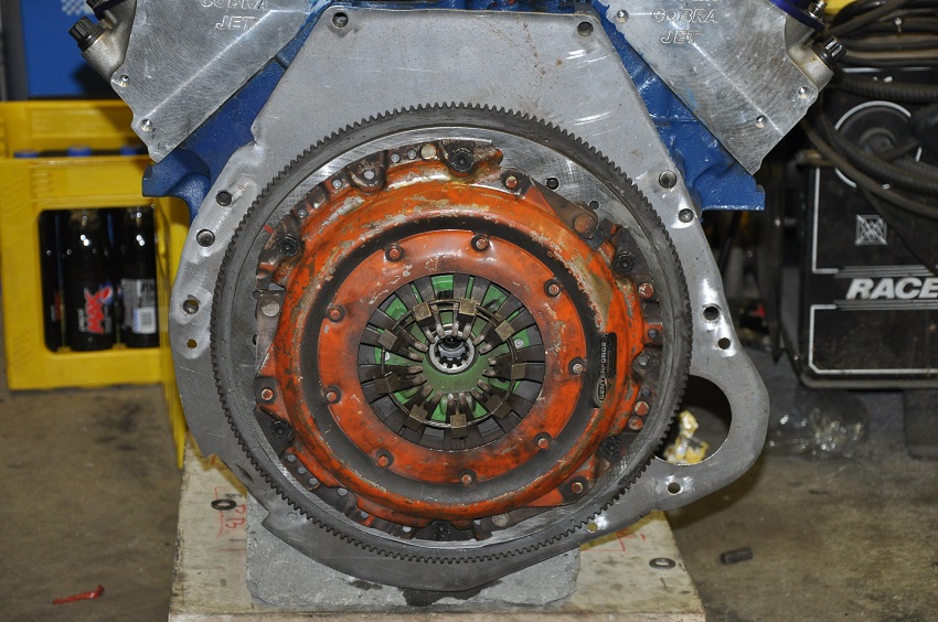

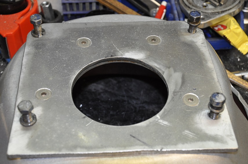

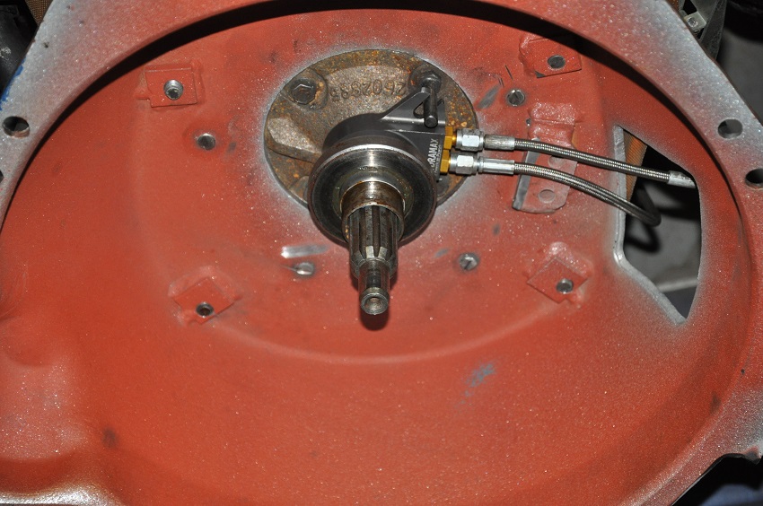

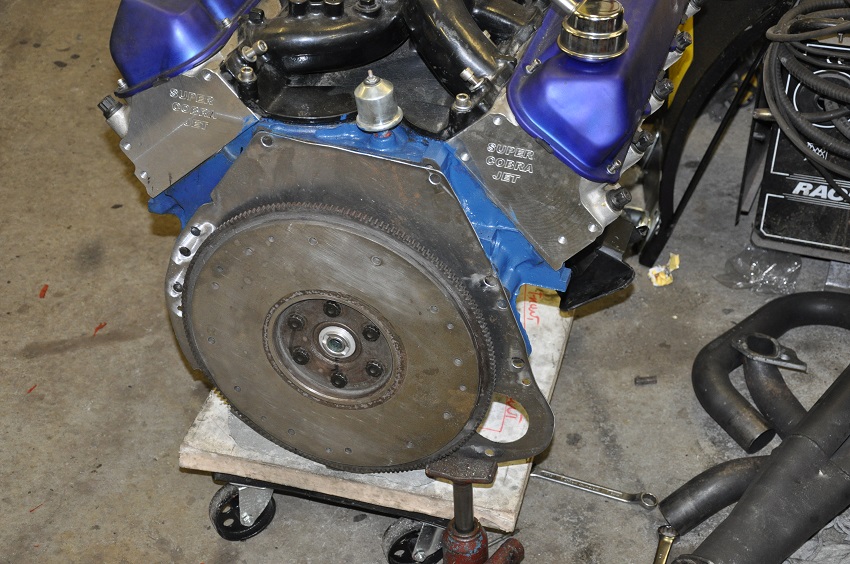

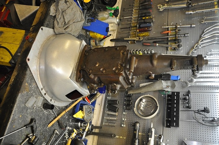

Gjort litt småpjatt..
lagd ei 8mm spacer plate til å ha mellom girkasse og clutch pga at det er 7-8mm forskjell i dybden på 351c clutchuset og 460 clutchuset ,, dvs at hydrauliske utløserlageret kommer for nære trykkplata og jeg hadde bare en spacer bak lageret og det holder ikke bare med å fjerne kun den... meeen da kommer jo i teorien kassa ca 8mm lengre bakover men etter å ha prøvemontert så ser det tu som dette skal gå men jeg tviler på at jeg får av mellomakslingen uten å flytte motoren bittelitt fremover men det er jo bare til å løsne motorfeste boltene i tilfelle.

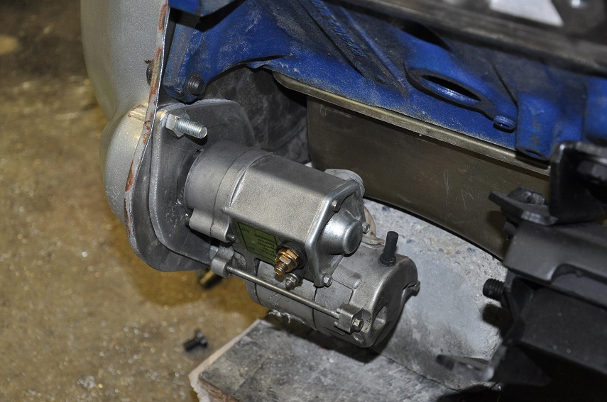

startmotor er på og drar rundt uten problemer :)

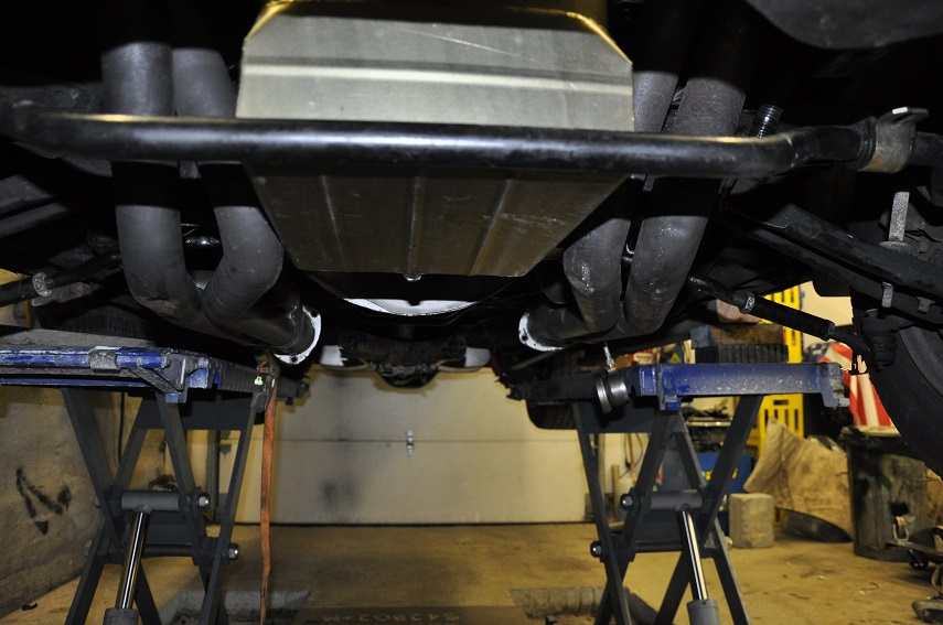

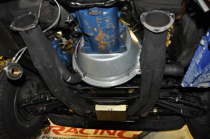

InnleggSkrevet: Tir 14. Jan 2014 22:49

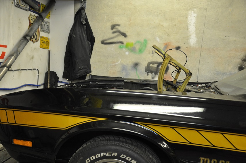

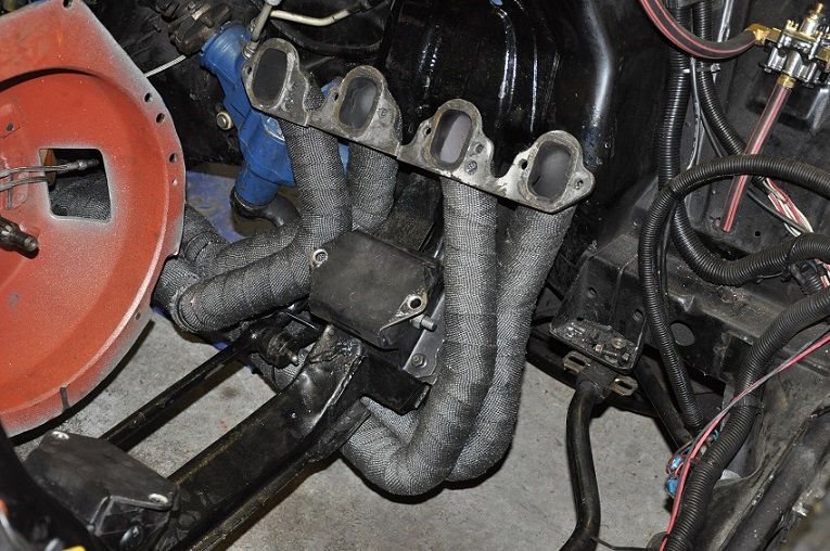

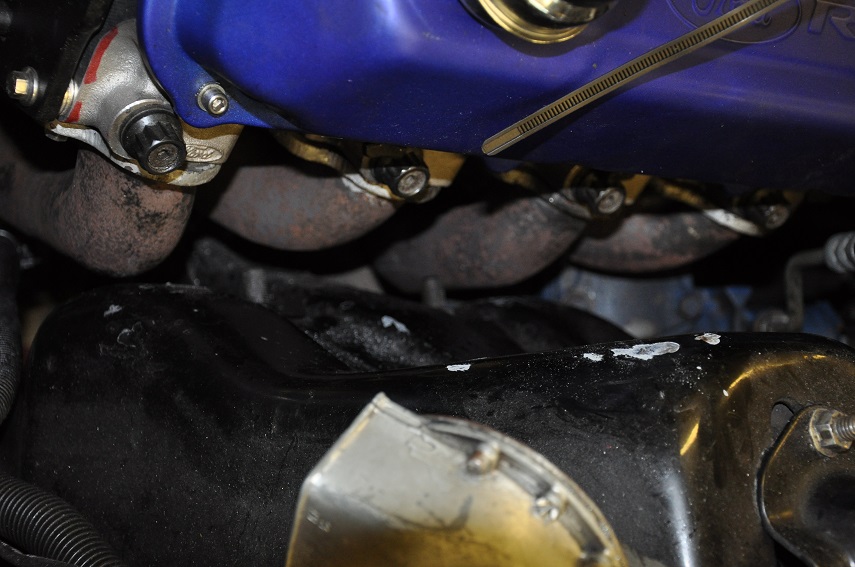

hedders på plass bulka de ett par plasser for å få noe bedre klaring...ser ut til å gå greit med panseret oppå her .

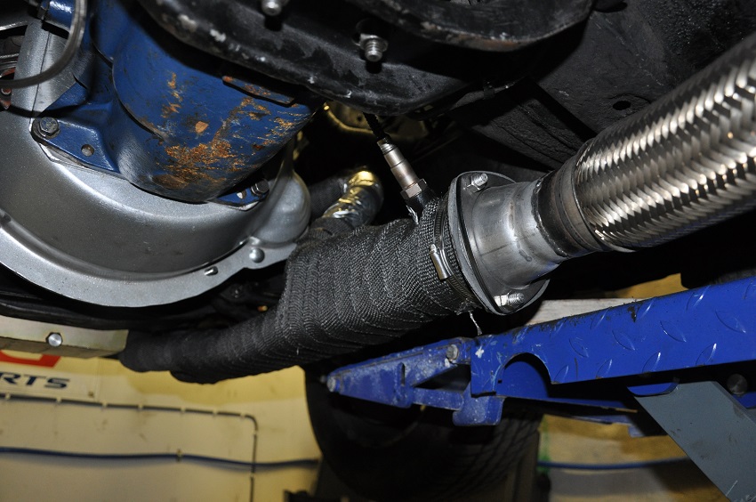

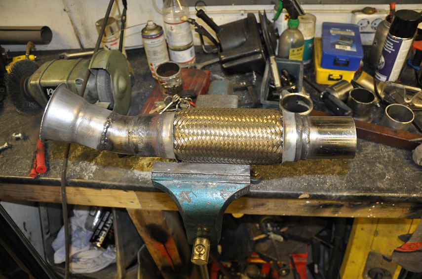

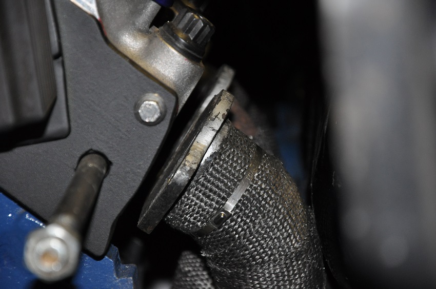

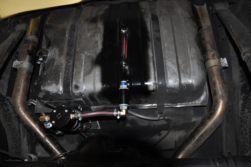

InnleggSkrevet: Tir 14. Jan 2014 22:53

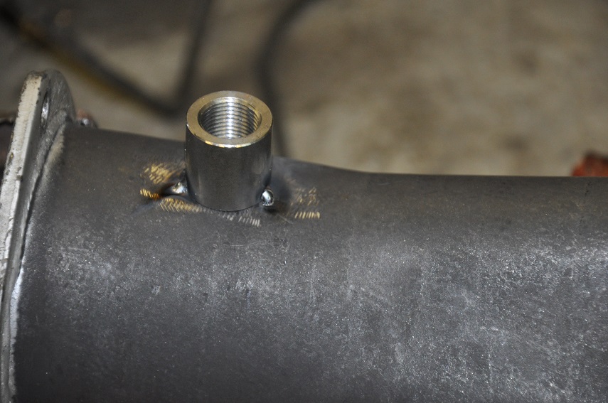

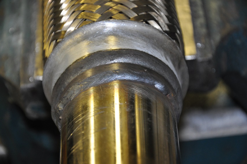

mekka til overgangen fra collector til resten av eksosanlegget.
Ferdig med bensinpumpeopplegget.
også sveist på en sånn "bung" greier for bredbåndslamdaen på eksosen.

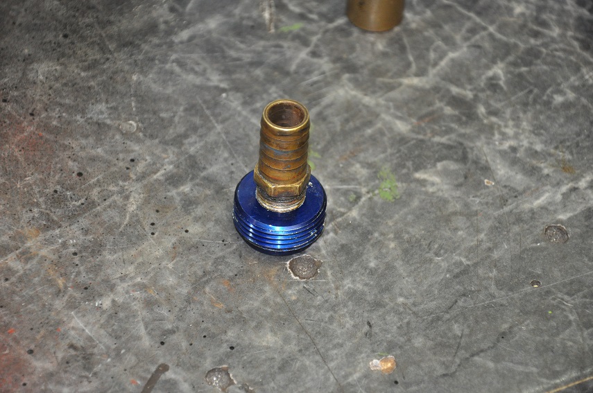

InnleggSkrevet: Tir 14. Jan 2014 23:02

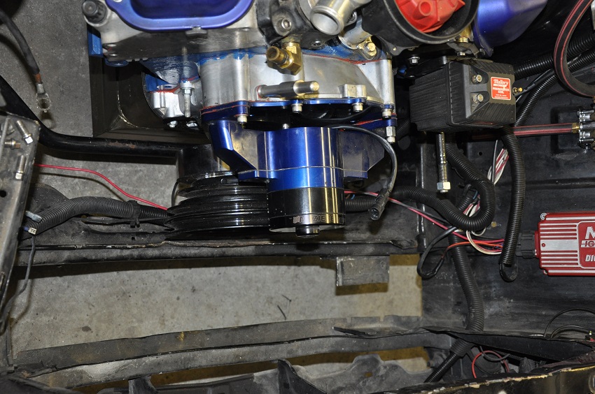

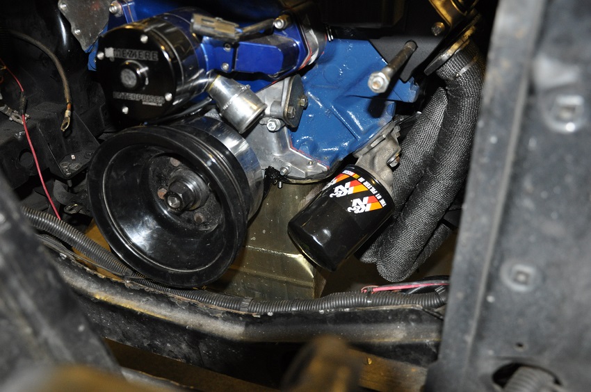

mekka til en slangenippel i en blendepluggen på den elektriske vannpumpa for varmeapparatet.

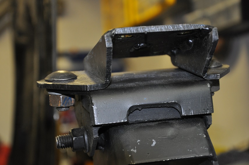

Fant og ut at å sette inn motor først og så prøve å få på hedders etterpå (spesielt på førersida) var jo ett rent helvette aldri kødda så mye med hedders før ;)

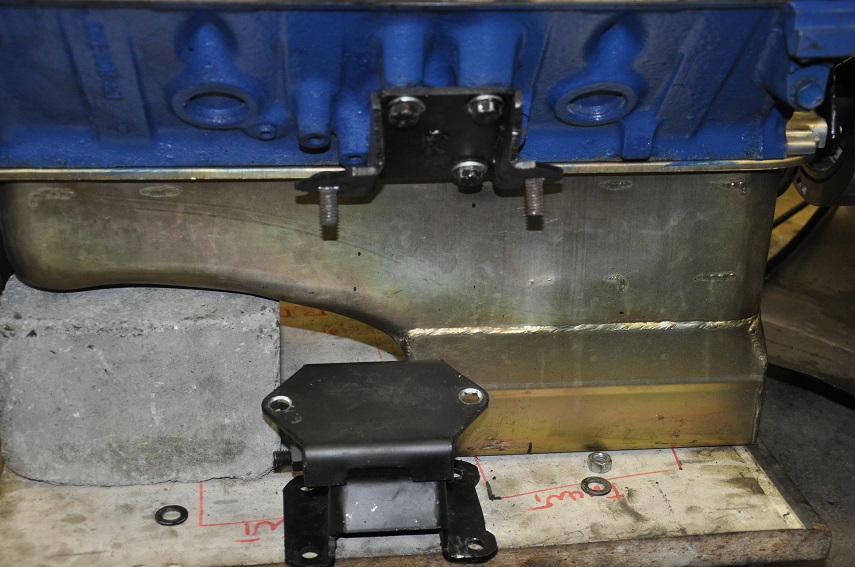

eg vil ha hedder på plass i motorommet før motoren kommer inn men da nytter det ikke å ha motorfestene på blokka for de er for store til det.
så eg fjerna de fastsveise skruene som holder den plata som er bolta te blokka med 3 bolter og satte inn vognskruer slik at den plata blir ståene på blokka og resten av motorfeste står på ramma.

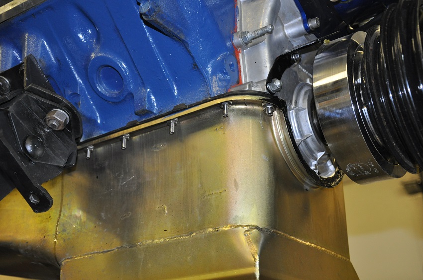

satt på studs til bunnpanna og en ny "one piece" bunnpanna pakning.
fått på plass uttaket til varmeapparatet også.

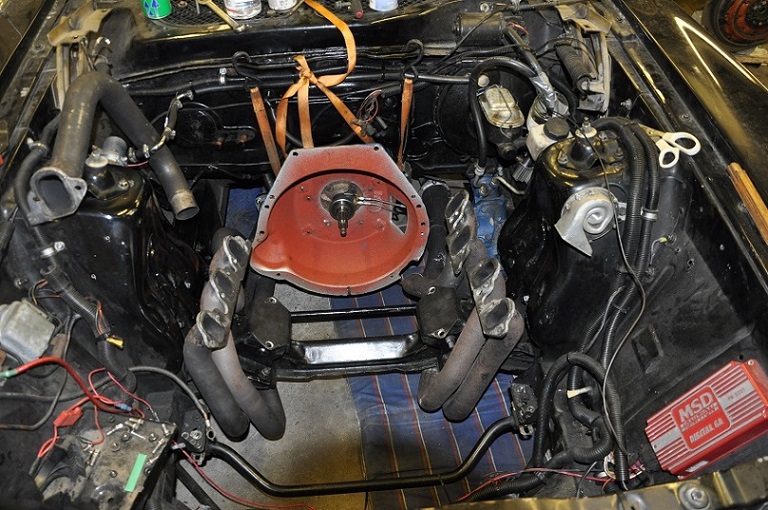

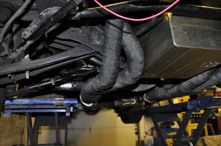

InnleggSkrevet: Ons 15. Jan 2014 23:50
fikla litt i dag og.. satt på nålelager i veiva\svinghjul\clutch\hydr utløserlager

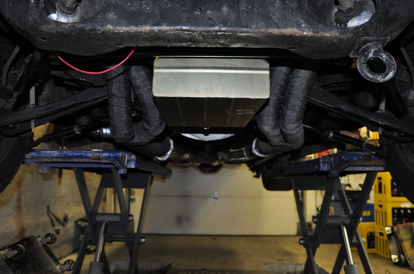

lagt hedders nedi motorommet , skal se om det er mulig å få motor på plass når hedders er der.. blir thight så eg e i tvil men får se.. kan eventuellt fjerne hedders på passaskjersida for den er lett å få på etterpå.. det er førersida som er ett helsikke å kødde med , fjerne det bakerset røret på førersida før montering så går det sikkert da det antageligvis er i veien for plata bak svinghjulet

har du uttak for radiatoren på andre siden av vannpumpa? altså førersiden?
tenk litt på forskjellige løsninger på det der på min også. men min vannpumpe har bare uttak på høyre ned til radiator. satte inn en "T" på den nedre salangen.. men det kom noe luft og passe virkning av varmeapp i fjor..
vannet presses opp igjennom innsuget og inn igjen i slangen i nedre? ev orginalt som inn på vannpumpa?
InnleggSkrevet: Tor 16. Jan 2014 14:31
uttak for radiator på førersiden ja, kan byttes om..
flow retning er jeg usikker på ;)

Ser bra ut:) har ikkje du glideyoke som går innpå girkassa? kan jo berre kutte den av bittelitt vist akslingen blir for lang no med tanke på adapterplata mellom klutsjhuset og kassa.
1979 Kadett c 2.0 16v
1979 Oldsmobile delta88
InnleggSkrevet: Lør 18. Jan 2014 00:52
jepp det stemmer har den muligheten ja :)

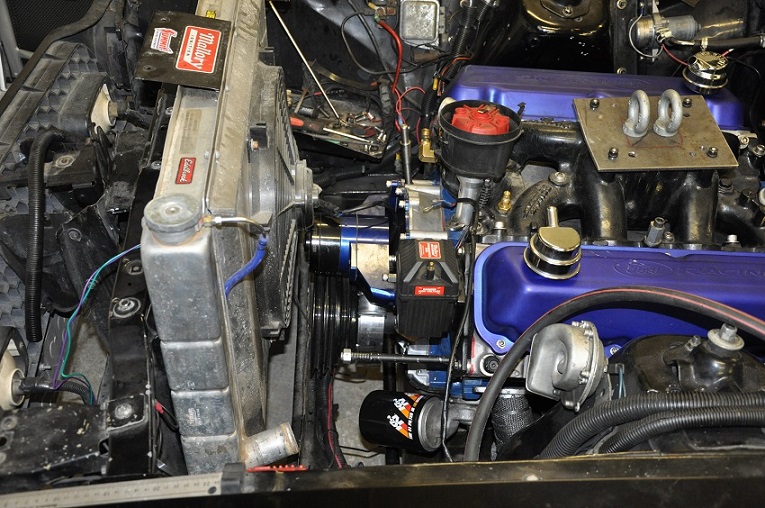

InnleggSkrevet: Man 20. Jan 2014 00:33

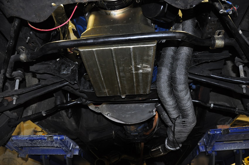

satt i motorn .skrudd fast bellhousing\starter\motorfester\surra inn hedders på føreside med sort wrap og montert disse og det var ett Helv......... og er glad da jeg er ferdig på den sida harrygud for no møkk... off :evil: :roll: men e godt med det så e gjort da hehe :mrgreen:

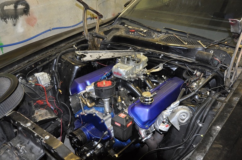

InnleggSkrevet: Man 20. Jan 2014 00:36
Vifta på radiatoren bygger for mye så jeg mangler 2-3 cm klaring til el vannpumpa så der må eg setta på en tynnere vifte eller eventuellt sette en vifte foran radiatoren , kansje det beste da det er masse plass foran.

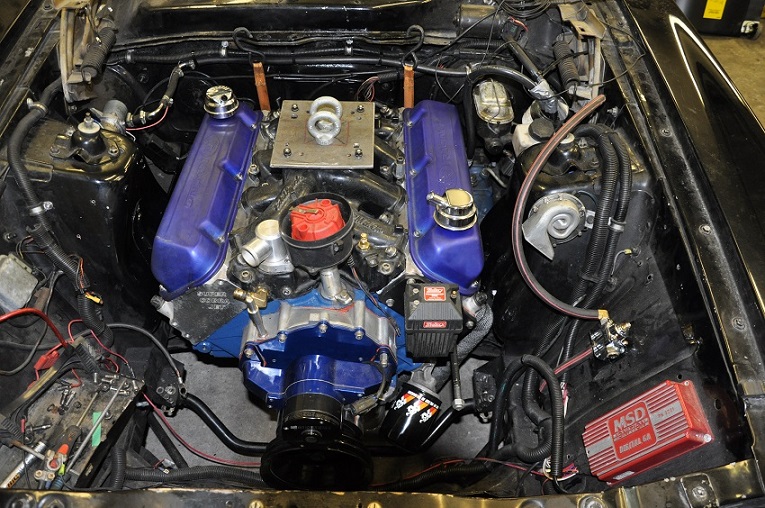

InnleggSkrevet: Man 20. Jan 2014 22:14
Litt thight ja ;)
Jepp da var hedders på andre siden kledd inni wrap og montert.
Gjenstår for det meste noe småputtel . det største er vel vifta til radiatoren.. lurer på å gå for 2 x 12" istedenfor 1 x 16" ?? 16" har ca 1000 cfm elle ka det nå heter og en 12" har 800 cfm..
