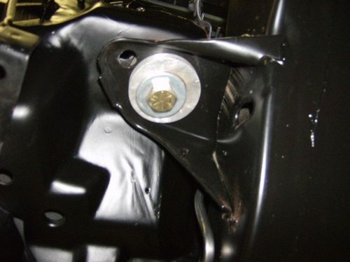

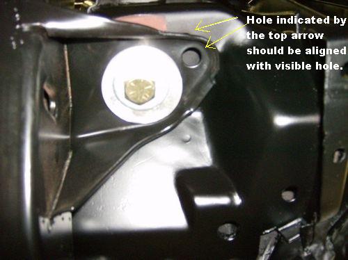

Roar, det er bolthull for oppretting av subframen på det midre feste på Torpedoveggen. 1/2" eller 9/16" litt ettersom år . Det er de som bestemer hvor ramma skal stå. På det ene bildet er ikke subframen retta opp....
Olav
