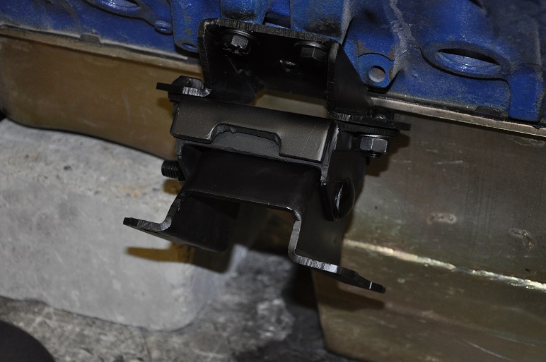

Fått på motorfestene.
Flytta over dynamoen fra 351 en.
kødda en del med servoen da brakettene ikkje passa..prøvde med en strekkfisk men hullene i front på toppane har bare 3/8 gjenger så gjengestanga bare ga etter når jeg skulle stramme opp reima..
så da mekka jeg en brakett med hull til en 12mm vognskrue til å henge servoen på så no funke da fin fint :)

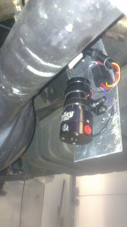

Montert bensinpumpa rett foran tanken ,mellom tanken og bakakslingen på førersida.
monterte releet på samme plass men tenkte ikke på vannsprut ved kjøring i eventuellt regn osv så må lage te noe beskyttelse der eller flytte releet til bagasjerommet eller noe lignende.

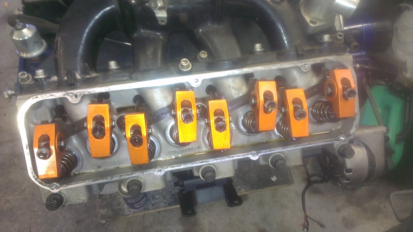

Ser ut som Harland & Sharp rullevipper.

Blir lækkert dette!
Har selv montert mitt rele til pumpa i bagasjerommet. blir ikke lang levetid i vannsprut og sand osv.
Hus å legge gummi imellom pumpe og metall/chassi. Blir en del resonans.

takk for tips :)

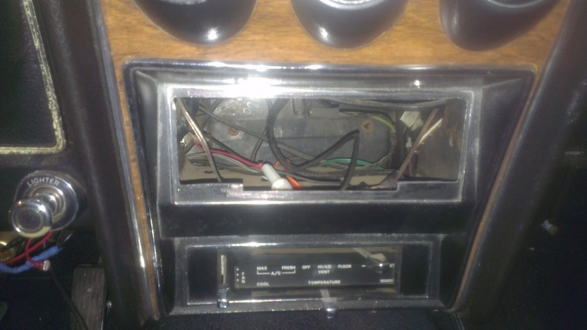

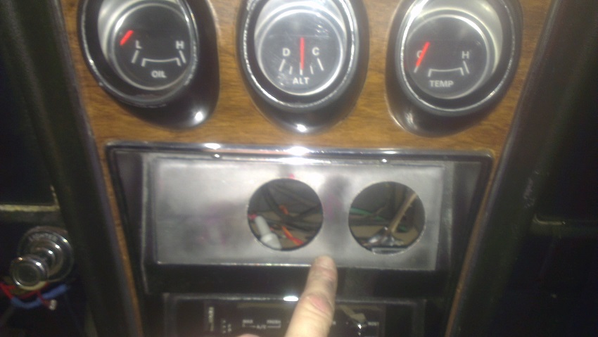

Fjerna stereoen tidligere i år så da blir det plass til att par instrumenter der..
bredbandslamda og vann temp måler.

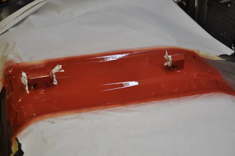

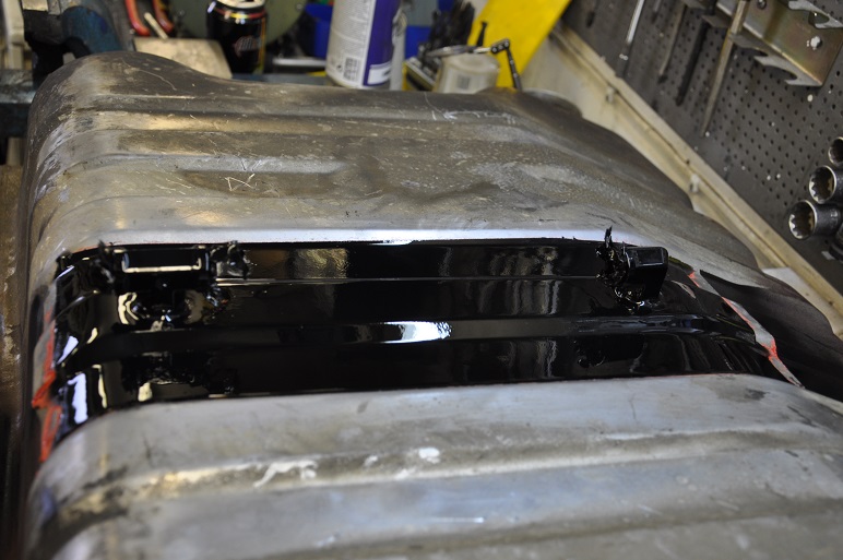

sølvlodda fast nye utganger på bunn av tanken til pumpa.grunna å lakka.

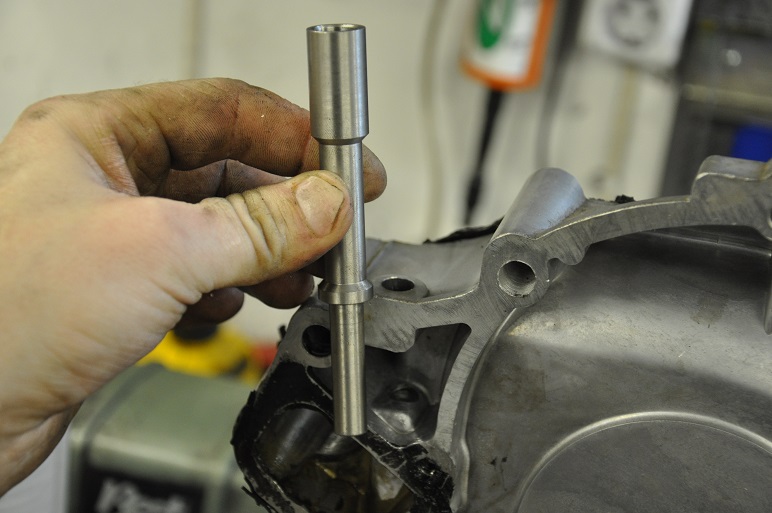

Også fjerna den pluggen som satt i der peilepinnen skulle stå..tidligere eier har ikke peila da han skifta olje etter hvert race :)
montert en slik fancy rustfri greie.. borra litt større hull og varma litt og pressa den nye på plass med litt pakningsilikon just in case.
Skifte div pakninger og sette d sammen igjen.

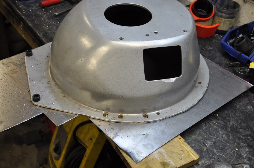

har fått putla litt i garasjen noen timar i dag deiligt var det

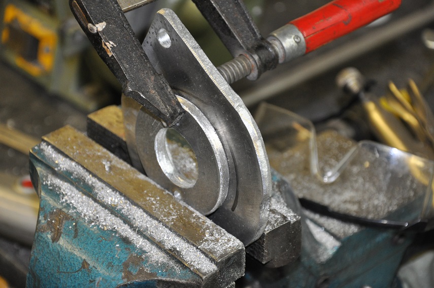

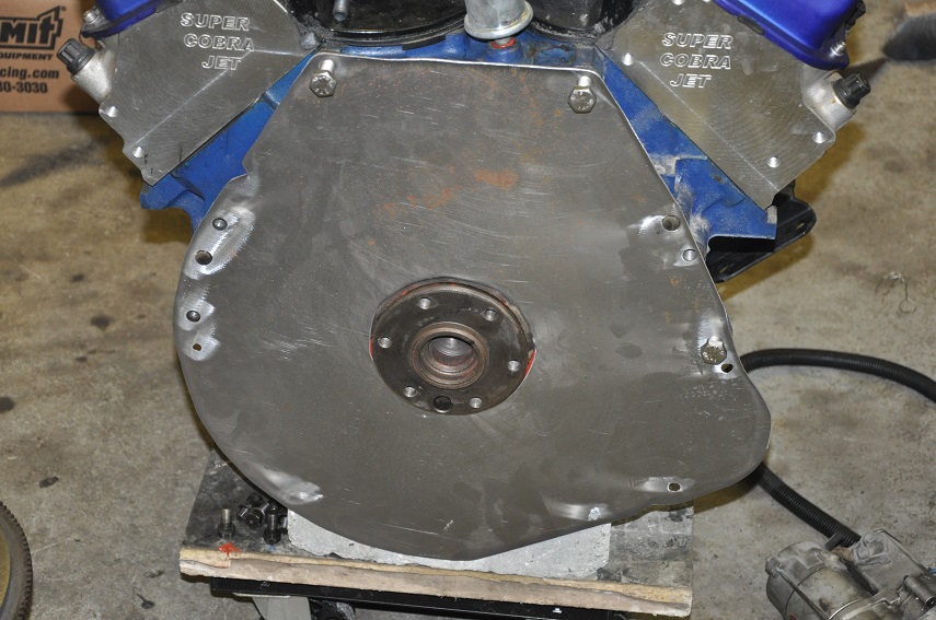

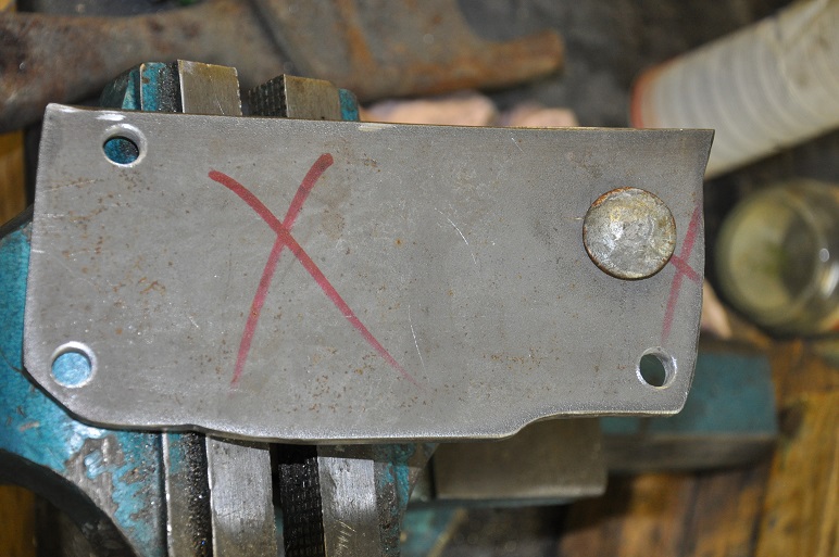

fått tilbake svinghjulet og sjekka om startern passa.. passa på bolt hulla og avstanden inntil startkransen men tannhjulet på starteren stakk ikke langt nok inn til å treffe kransen når man kinner... så da må måtte det moddes litt hehe.
hadde jo en ettermarkeds starter så da kunne jeg fjerne den delen med bolthulla på å lage min egen i 8mm alu.. så nå treffe det perfekt . Ikke helt 100% ferdig enda men ikke langt unna.
prosessen er reversibel også så jeg kan bruke den på clevelanden viss behovet skulle være der.
plata mellom blokk og bellhousing er ca 0,4mm tynnere enn orginalen men ser jo d om det går bra hvis ikke så kan man jo modde litt hehe
