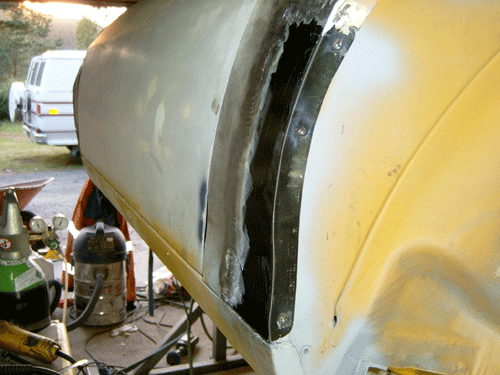

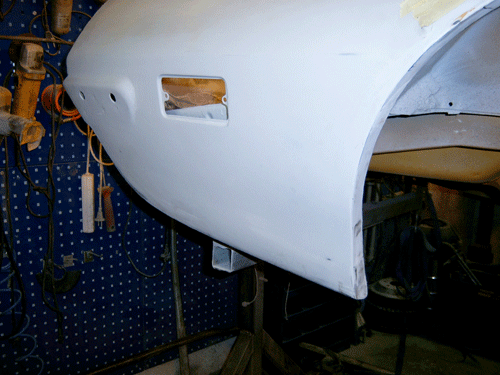

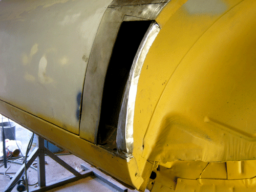

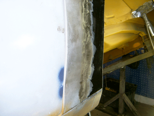

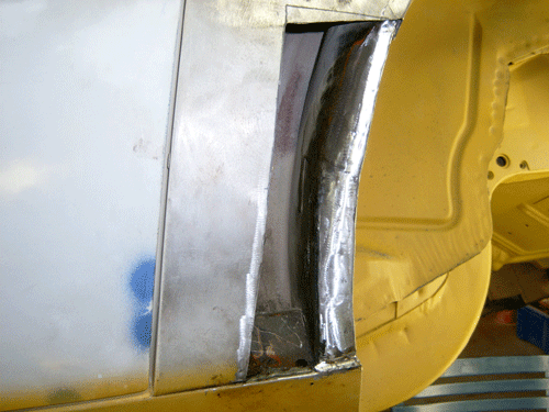

:) litt oppdatering over dagen`s økt , inner skjærmen er ferdig oppsveist og skjærmen er straks ferdig sveist , litt punkting og sliping så e det klart for litt tinnsparkling, og da e det klart for andre siden , der skal skjærmen bak hjulhuset skifes i nerkant , grunet en karosseri skade , begynner å minke på rusta no, har oppdaga en par plasser til no med porer , i tynneste laget med stål der , så e får drøye med å ha på skylappa`n :)
Filkommentar: par sveispunk til her så ser det bra ut , må rette opp profilen i døra mi bak mot skjærmen passer ikke helt her nei, var en haug med sparkel her før e strippa`n

Filkommentar: no ble det klaring mellom innerskjærmen og skjærmen , det var det dårlig med før ,no ble det praimet godt på innsiden før e la på skjærmen

Filkommentar: inner skjærmen ferdig oppsveist med nytt friskt stål,

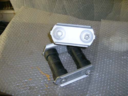

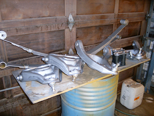

:) lakka noen deler i går kveld, det var meningen å åpne fjærpakk`n å lakkere alle delene men , skylappan kom på i siste liten , rusta vell læll :roll: må slipe ned 2 bruer fikk sig så det holt , ny sprøyte og dårlig syn , ikkje bra nei

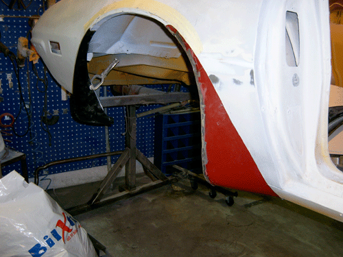

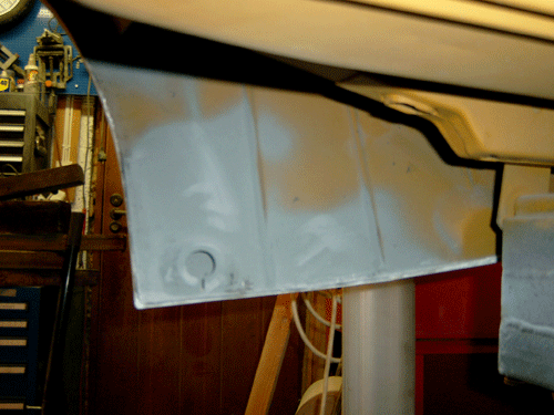

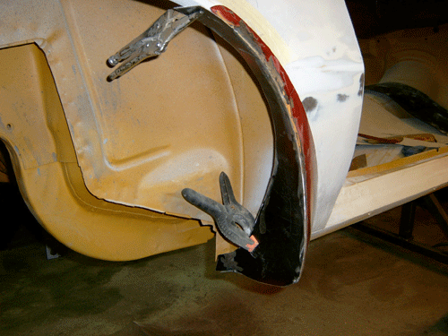

begge bakskjermene er no ferdig fiksa , 15cm nederst på høyre bakskjerm ble skiftet ut, innerskjermen på høreside er innsveist .
Fikk en vill ide her en kveld , tenkte å lage Fender flares i stål , lagde en , ikke helt ferdig enda , men den vart kansje ikke så steingalt.
litt i tvil ka e ska gjøre, kjøre med flares helt rundt eller som orginal transam kom gjærne med synspunkter.

Fin jobb med dem men NEI!! Blir litt for mye -80 tall og er omfattene å forandre på om en blir lei.
Olav
InnleggSkrevet: Lør 01. Des 2007 12:53
Tro det eller ei men flaresene virka faktisk , de var ikke bare der for utseende.
InnleggSkrevet: Lør 01. Des 2007 21:01
Du har gjort en flott jobb med skjermene, men personlig synes jeg disse bilene er råere uten de skjerm utbyggerene.
 Innleggets emne: Re: Flares
InnleggSkrevet: Lør 01. Des 2007 22:48
Olav
:) mener du virkelig 80 tall , :? de blir jo laget som et kit , de blir ikke sparklet i hop med karossen
