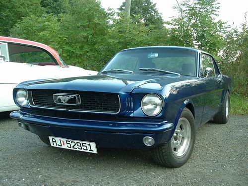

Tenkte å komme med et tips ang polering av felgene dine.
Jeg kjøpte en polerings rondell på claes olhson som kunne monteres på drillen og brukte autosol,det ble stor forskjell fra bare å bruke håndkraft.
Jeg hadde helt like felger på min 66 mustang og fikk mange tilbakemeldinger på hvor blanke de var.
Bilder finns på Mustang klubben sine sider,ikke mange mustanger med shelby slot mags,blå bil forresten. AJ 52951
InnleggSkrevet: Lør 16. Des 2006 22:30
Innlegg: 121
Bosted: Hønefoss
Ikke det beste bildet, men.... :D
