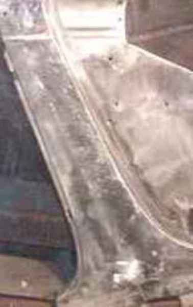

Dette var et kjempe bra innlegg :D nå ble jeg mye klokere.....men tror jrg skal bruke vugge som du sier,da er masse av froblemet løst.jeg har gjort det rikktig frem til nå men varmet for mye ser jeg selv nå...ingen plater som har slått seg men tinnet renner noen ganger grunnet hvarme.tinnet biter jo med en gang det får kontakt med stålet når det er rent,men viste ikke det med vann....tusen takk for en kjempe god beskrivelse :D og jeg har vurdert og legge bilen over lenegere oppe på tråden....men det var egenterlig ment som en spøk da jeg sa det.men nå blir det vugge ja :D takker masse :wink:
InnleggSkrevet: Lør 02. Feb 2008 09:59
her en av plassene har jeg tinnet :D
tinn sparkling.jpg [ 26.71 KiB | Vist 5935 ganger ]

InnleggSkrevet: Lør 02. Feb 2008 10:51
Hotrodder skrev:
thomas skrev:
er det noen her som er gode på tinn sparkling? jeg driver på litt selv,flate plater er greit men når jeg skal tinne loddrett tar det masse tid.... noen gode triks?
Jeg lagde engang en tråd om tinnsparkling borte på pit stop forumet, men loddrette flater Er et problem. Måten jeg løste det på var at jeg hadde karosseriet i ei vugge.
http://www.earlyford.no/phpBB2/viewtopic.php?t=541
:) se der ja , bra innlegg der Hotrodder :)
