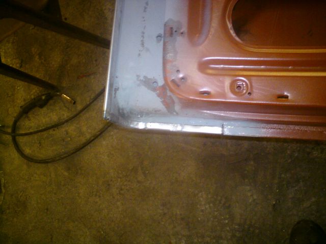

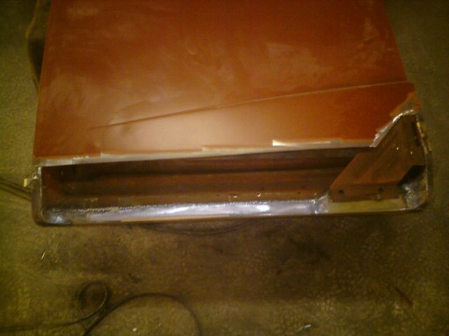

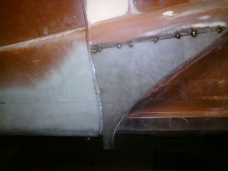

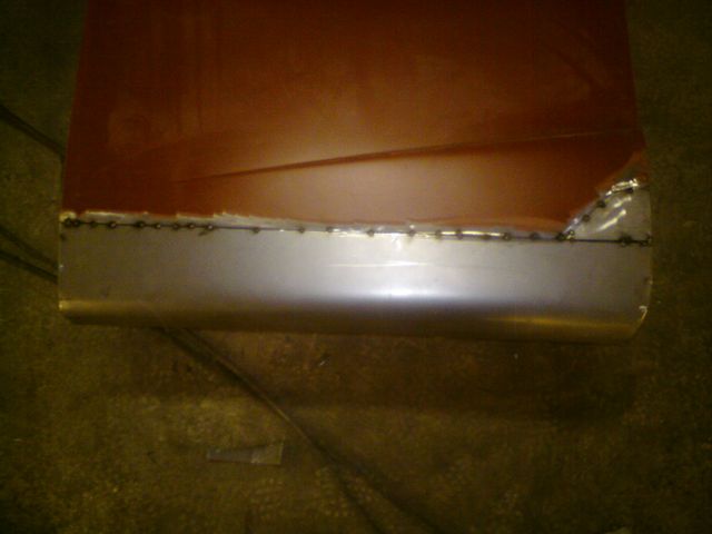

Her kommer noen bilder av hva jeg har drevet med i jula. Begynnte med å bytte nedre delene av dørene. Må si jeg er glad det er bare to dører på bilen. :?
Filkommentar: Nesten ferdig
telf jo 051.JPG [ 44.33 KiB | Vist 3856 ganger ]
Filkommentar: andre hjørnet
telf jo 050.JPG [ 60.01 KiB | Vist 3857 ganger ]
Filkommentar: Ene hjørnet. Dørplaten brettet over innerdelen
Filkommentar: Innerdelen ferdig
telf jo 047.JPG [ 51.63 KiB | Vist 3858 ganger ]

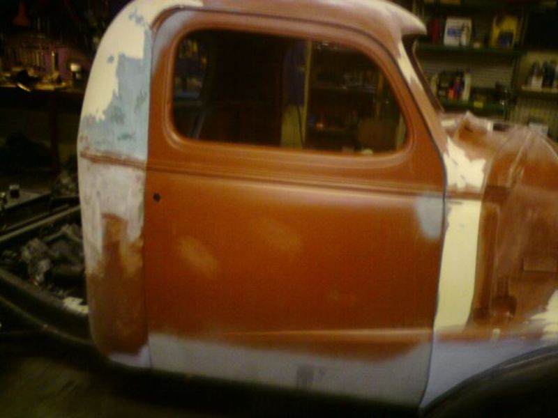

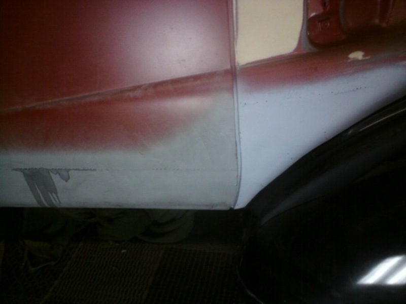

Litt bilder av det som foregår i verkstedet. Går mye i sparkling og pussing, som ikke er så spennende å vise. Holder også på å justere inn dørene. Ikke så enkelt i å med at jeg har byggd om til skulte hengsler. Disse er tatt fra en nyere varebil.
Filkommentar: ferdig justert
div telefonbilder 107.JPG [ 63.66 KiB | Vist 3556 ganger ]

Filkommentar: Måtte lage ny plate her for å få det likt med døren
div telefonbilder 104.JPG [ 61.76 KiB | Vist 3558 ganger ]

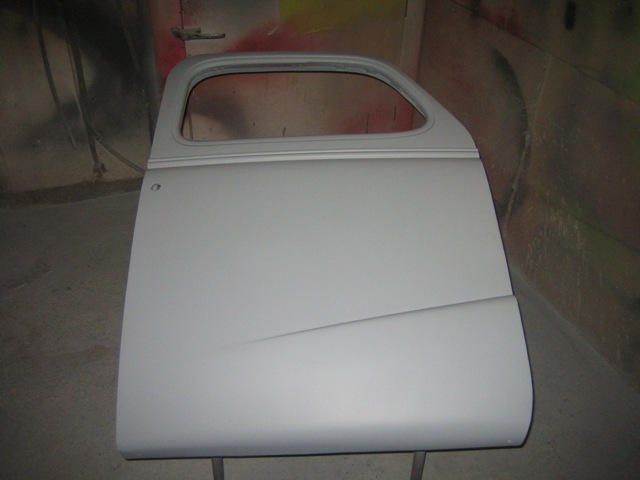

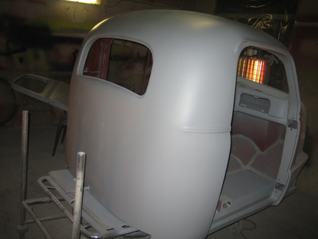

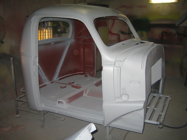

Har endelig fått på litt fyllergrunning.
Filkommentar: Ene døra
rodden 001.JPG [ 59.51 KiB | Vist 3371 ganger ]
Filkommentar: Hytta
rodden 003.JPG [ 76.66 KiB | Vist 3371 ganger ]
Filkommentar: Bakveggen på hytta
rodden 005.JPG [ 65.92 KiB | Vist 3371 ganger ]
