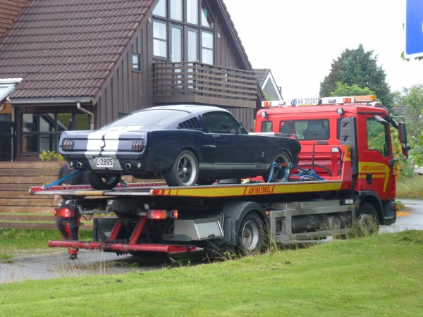

InnleggSkrevet: Tir 03. Jul 2012 21:12
Dagen idag:
Men endte slik:
-Død girkasse igjen... Tror jeg blir gal:(
