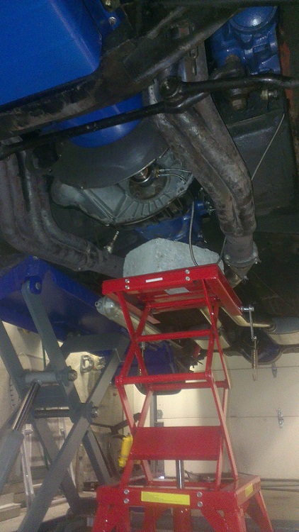

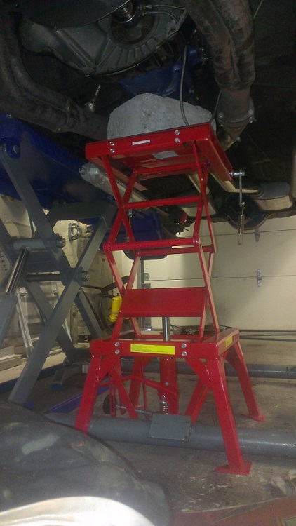

jaja .. i dag handla jeg en slik på jula : http://www.jula.no/hoytloftende-mc-lofter-135-kg-601048
denne var veldig grei til å løfte opp girkassa med da jeg ikke har høyde nok under bilen til en vanlig girkasseløfter :)
min H 34cm max H 89cm slengte en mursten oppå toppen av løfteren og kassa oppå der pga at "løftebordet" er litt for bredt og tar oppi eksosen+hedders.
nå er alt untatt de 2 øverste clutch hus boltene skrudd til så er rimlig klar for en testur håper alt holder da hehe

var ikkje dum det der, masse bedre sikkert enn å stå å kuke med girkassa på skuldra :P

En Slik sak skulle du hatt for lenge siden :D Var en kjekke sak det der.

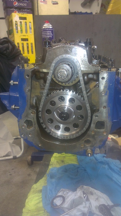

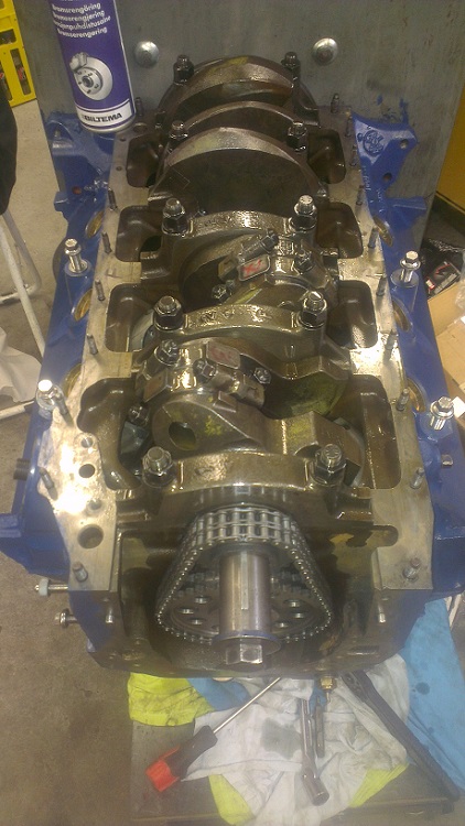

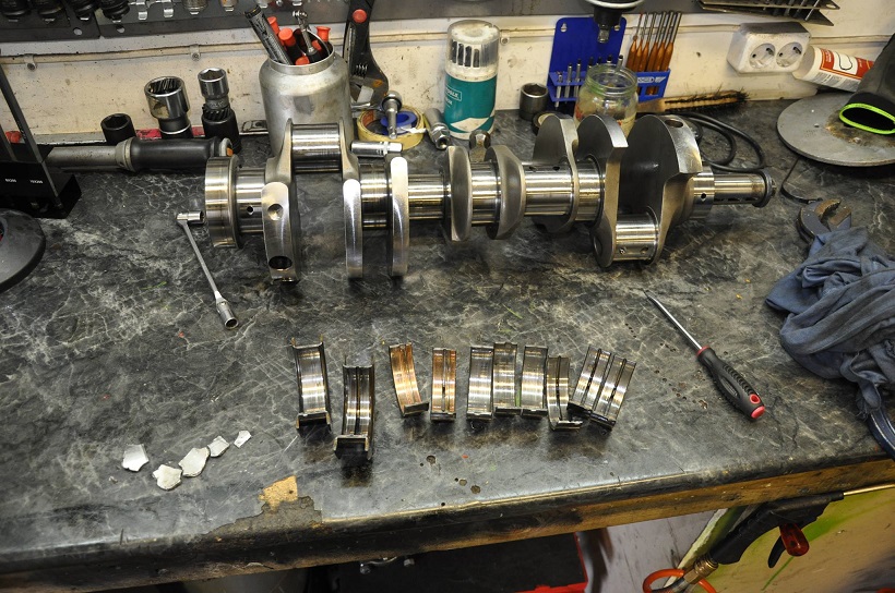

jatta jatta... etter ett "lite" motorhavari hehe så er Clevelanden satt på motorbukken igjen.. ikke helt 100% sikker på ka som skjedde men antageligvis en kombo av vaarm motor og høyt turtall så har alle 8 rådene strukket seg såpass at stemplene har tatt borti toppene og dermed har stemplet vippet litt til ene sida og knukket stempelskjørter jadda ;)
masse spon og andre biter i olja og en heftig ripe i veiva.. trur neppe eg gidde å slipe den greia en gang til da det var svinedyrt sist..

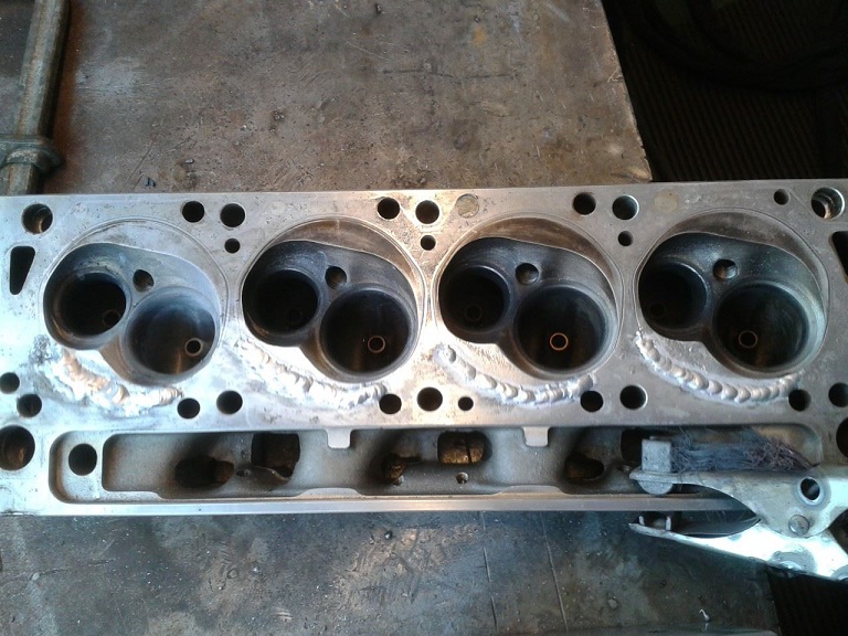

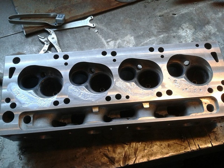

Har også hatt noe slitasje på toppene akkurat der den metallringen i toppakningen ligger an mot toppen så har forårsaket vann i 2 sylindre.
Toppene er til sveising og høvling så de blir bra igjen.
har satt i den orginale veiva og råder, stempler.
Har planer om BBF 8) så me får sjå ka d blir te.. har jo akkurat begynt å kjøre street legal og nedgradere motoren er jo helt feil vei og gå og trimme den motoren noe mere er galskap da den er i grenseland av hva den blokka tåler.
BBF 460 stroka til 557 eller noe hadde jo vært skikkelig moro ;)

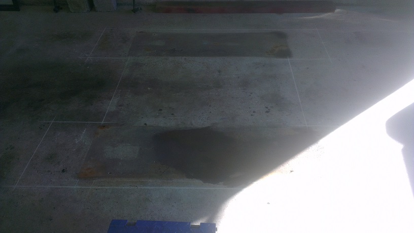

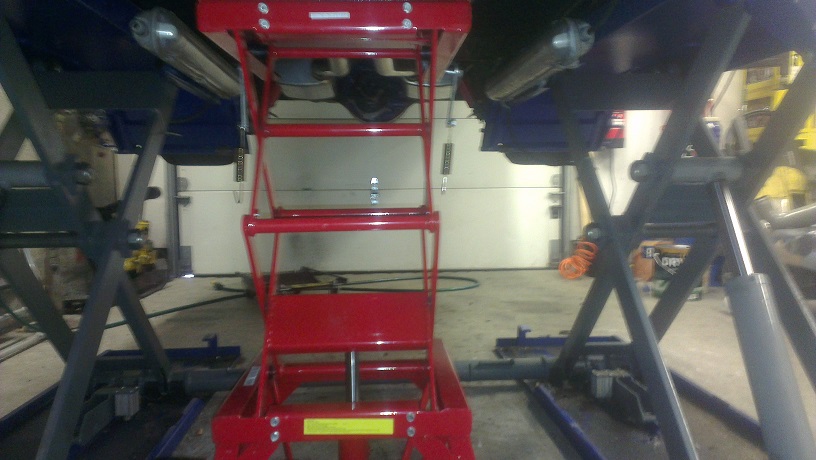

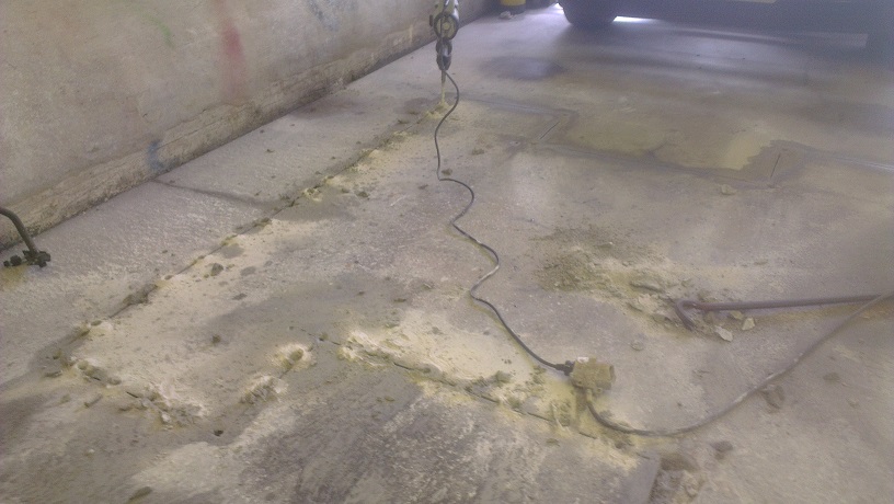

så mens jeg venter på topper så fant jeg ut at jeg skulle forsenke biltema sakseløften ned i garasjegulvet :mrgreen:
Begynte med en 9" vinkelkutter med diamant skive og meisel og div ..gikk greit med 9" ern men den kutta bare rundt 7-8cm ned og eg trengte rundt 12-14 cm.. så da leide jeg en større sak hos Cramo som kutta 12,5 cm og da var det god gang.
gulvet er i "2" lag her ett gammelt gulv som er 3-5 cm og ett nytt sterker metallfiber armert på ca 10 cm hardt som f..
Så nå er det i teorien klart for støp blir ca 12 cm tykk plate i bunn og det er overkill for den liften som har rimelig stor anleggsflate sikker nermer 2-3 kvm anleggsflate.. biltema påstår minnst 20 cm tykt gulv hehe men det er det dummeste jeg har hørt.
har også skjært spor til strøm og hydraulikkledningene fra liften til motoren.
