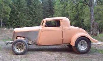

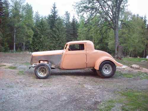

hei nå trenger jeg meninger....?
skal jeg korte inn panseret og legge grillen mere på skrå bakover?
heller er det bra som det er?
syntes noen tryne på bilen er for langt? husk på skjermer og stigtrinn.....
noen som kan hjelpe? :D :roll:
InnleggSkrevet: Ons 21. Mai 2008 22:25
:) syns det ser bra ut e , men hvil du ikke montere skjermer og stigtrinn og se hvordan det blir og så ta en avgjørelse :-k
Siden hjulene står så langt fram, så ville jeg ikke ha kortet inn på lengden på panseret.
Men dette blir jo lettere å se helheten, når du får på framskjermer og stigbrett. :D
Men jeg regerer på en ting og det er at framakslen ser veldig brei ut i forhold til bak, men det er mulig at felgene bare bygger utover :?:

Tja, på bildet ser det ut som at fronten ble vel lang, uansett kommer nok skjermene til å kompensere litt, med å ta vekk inntrykket,men....
tror nok jeg hadde kappa av noe. Forstillinga blir uansett skjult en del av skjermene, i hvertfall fra siden, så....... uten å ha sett ferdig oppsett, tipper jeg at forkant av skjermene vil vel nesten komme bak grillen, uvant, men tror det blir penere når grillen kommer bak....

Du kjenner meg, å du spør om råd... :wink:
Så her kommer det jeg har fundert på en stund, men ser det tydeligere nå...men ville egentlig ikke si så mye...vil se bilen live, men kanskje til helgen... 8)
På bilde under så ser karossen rar ut... :shock:
Det mangler proposjoner...
Vinduet i døra er for kort... :roll:
ser du at sentret på bakakselen er i høyde med ramma??
Sentert på akselen burde minst ha vært over der toppen av felgen er i dag...
Bilen må jo være høy som Plaza sånn som den står nå??
å fronten...ja...den blir jo så gale når motoren er så langt fram...
skulle vel egentlig vært flyttet x antall cm bakover i Chassiet, slik at radiatoren kom der den skulle i forhold til framhjulene...
Å jeg mener fortsatt at en slik forstilling ikke har noe å gjøre på slike biler...blir for stort og breit...
Du bad om betraktninger, å fikk det.. :wink:

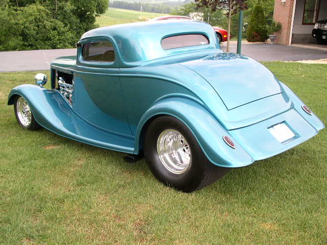

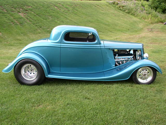

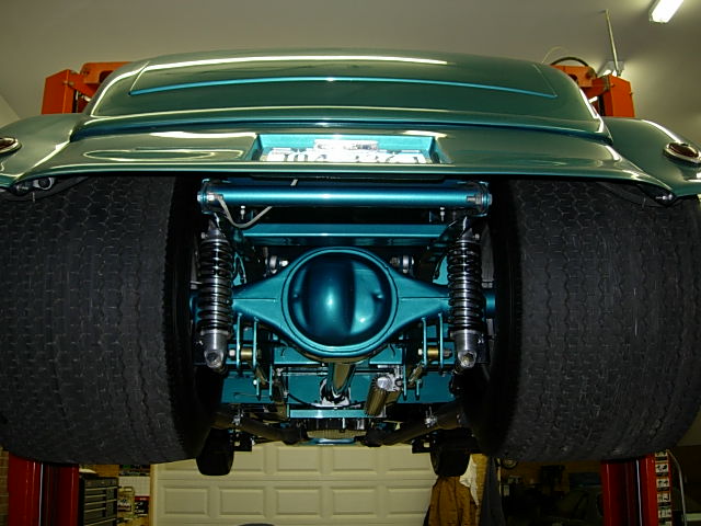

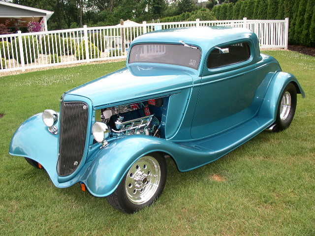

InnleggSkrevet: Tor 22. Mai 2008 07:21
:wink:
InnleggSkrevet: Tor 22. Mai 2008 07:25
Her....
tips....
Blir oppgitt over folk som ikke klarer å bøye i knea for å ta skikkelige bilder...
Bildene blir MYE finere og bilen blir mye mere riktig når en ikke tar ovenfra og ned bilder som her... :twisted:
http://www.houseofcarsinc.com/gallery/1934FordCoupe
:wink:

tar ingen ting som kritikk,er derfor jeg spør :wink: billen ekke starta på grunnarbe utenfor enda nettopp pga at nå, skal den formes... :D
men ser greia mye lettere nå...litt bakover med motor og gir,og korte panseret 25cm :wink: rammebjelkene som stiller ut forran er breie,men er forde at jeg ikke har fjerna svingene fom er forran beringa.
men tusen takk for bra svar fra dere og håper flere oxo kommer med sine meninger :wink: for bilen ekke lakka enda så kan kappe og leke mye på fronten :lol: men bilen blir tilnerma den blå ja...
