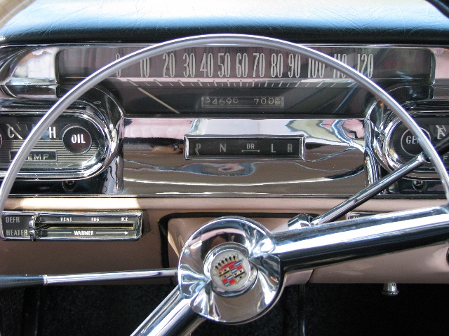

InnleggSkrevet: Man 09. Feb 2009 00:36
her ser du vel knappen nede til høyre
caddy57.jpg [ 150.28 KiB | Vist 5278 ganger ]
InnleggSkrevet: Man 09. Feb 2009 00:59
Toppers Roar. Akurat der jeg fant ut at det hullet var. Da er heldigvis det oppklart =D>

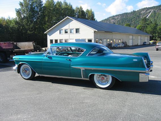

Hei,dette er en fin farge på Cadillac,den hadde jeg på en 57 som jeg kjøpte i Skien for noen år tilbake.
Var forresten i 24 kasser når jeg kjøpte den,var jo litt jobb da,men jaggu blei den fin ja. =D>
den er ganske nære en farve som heter Arlington green,denne farven kom i 57.
Bilen blei plukka ned i 89,blei så kjøpt av en annen og satt inn på låven.
Alt var i grunn plukka ifra hverandre,til og med speedometeret var i små biter. 8) 8)
Denne bilen går nå i mandal :mrgreen: :mrgreen:

InnleggSkrevet: Ons 11. Feb 2009 23:02
Jeg valgte nesten en farge som var lik den der..Men jeg ville ha en mørkere nyanse. Så jeg gikk for mere green\black.
Så det blir ikke store forskjellen, men en anelse mørkere bil blir det nok :D
InnleggSkrevet: Lør 14. Feb 2009 22:27
Registrert: Tir 04. Nov 2008 21:25
Innlegg: 140
Bosted: vennesla
hei vil bare si at der det hullet er stod det en riflete dings som var til å nulle trippen med , det går en vire fratrippen og ned der så har du skrudd den løs så ligger den under dachen.

Jeg har ikke sett ordentlig etter tror jeg..Jeg har lokalisert Hullet og wiren. Men jeg har ikke registrert moen riflete dings??
InnleggSkrevet: Lør 14. Feb 2009 22:40
Innlegg: 140
Bosted: vennesla
det er en blank dings med gjenger skal se om eg har et bilde av den og sende . men den vieren er den til trippen .
og den vrir du på så skal den nulle seg .
