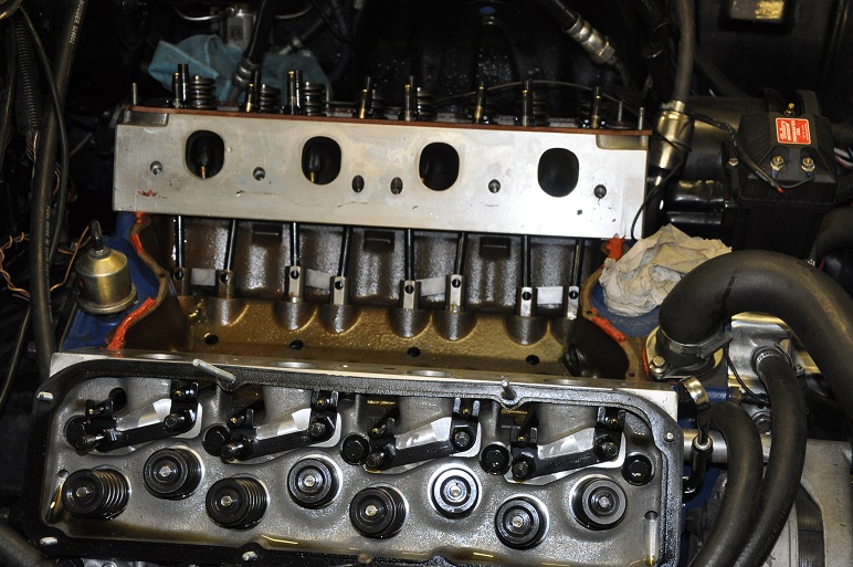

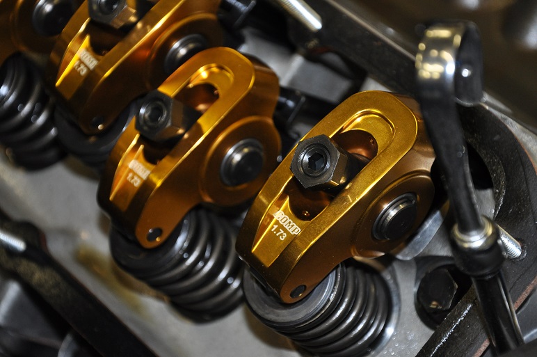

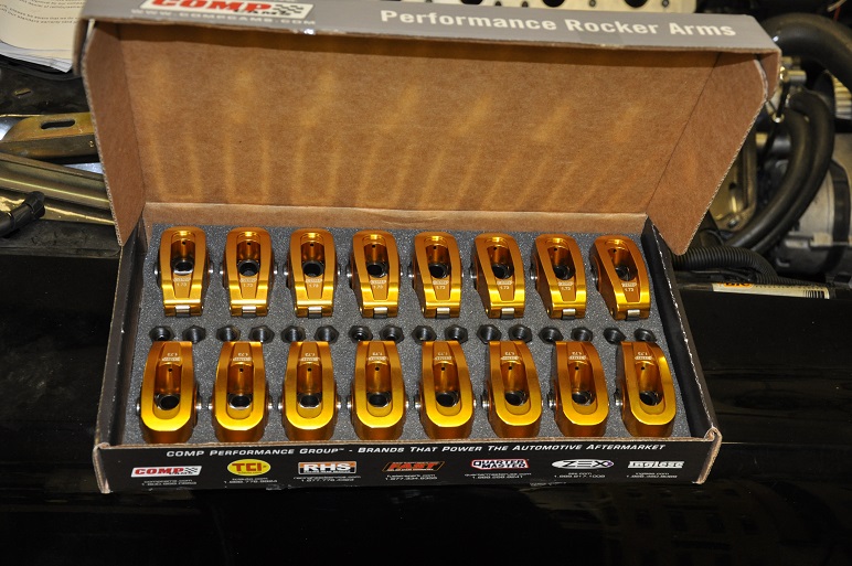

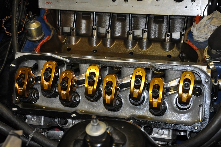

Jepp da var løftere og vippearmer kommet... men det var nokså stor forskjell på løfterne så støtstengene må nesten være 1 cm ++ lengre hehe..
Men siden eg trur de gamle løfterne er i orden så monterte eg de igjen og sjekka at det passa med lengden på støtstengene med de nye vippearmene og d så bra ut.
Montert og starta opp , det er littegrann lyd men eg tippe det gjerne er helt normalt... ta på ventildeksla og høre hvordan det er da.

hm var visst ikke gull alt som glimrer haha eller DVS ikke noe gale med vippearmene da men ser ut som eg må bytte løfterne likavel da det fremdeles er ganske markant ulyd enda.. litt bedre men ikke mye.

hvor mye forspenn setter du på løfterene når du justerer inn vippetøyet? Med disse symptomene bør fjæringen i løfterene dine være kaputt eller feil lengde på støtstengene dine i forhold til de nye vippene..
3/4 omdreining har gjort sånn eg alltid har gjort som Frodster forklarte meg..
er nok løfterne som er kaputski men eg har nye liggende da mekaniske men da trenger eg lengre støtstenger for det var steikje store forskjell på disse løfterne hehe
Skal du bruke mekaniske løftere på en hydr. kam ?? Da ville jeg sjekket med de som har laget kammen først !!

holeshot skrev:
Er ikke lenge til 20 april og street legal på Forus. Da kan du teste sakene :D
ja skal bruke det med hydr kam , skulle ikke være noe problem visstnok i flg motorkyndih :)

Crazy Horse skrev:
holeshot skrev:
frister med street legal ja men tvile på at det blir så tidlig uansett :|
Mekanisk rulle løftere på en hydraulisk rulle kam. Altså ikke flat tapet mekanisk på en hydraulisk rulle kam.
*edit*
Hydrauliske rullekammer har ikke en grinding som gjør at klaringen mellom vippearm og ventil bli "bygget opp" i grindingen til kammen, da hydrauliske løftere alltid har full kotakt (fjærer jo i oljen) så på en hydraulisk kam grind blir denne klaringen ganske brått redusert når vipparmen skal presse ned ventilen,,ved bruk av mekaniske rulle løftere.Krever god justering av ventil klaringer for å ikke gi for mye ventil bråk eller varmeutvikling, Men det går ann å bruke mek. rulleløftere med rullekam med hydraulisk grind, men det annbefales ikke. Tror jeg har tolket infoen jeg fant rett?

LatSaab skrev:
Crazy Horse skrev:
holeshot skrev:
stemmer det...
har fått tak i 2 sett med støtstenger i dag 1 sett med 8.400" og 1 sett med 8.550" så jeg håper ett sett av de er rette lengden :)
så da blir de mekaniske løfterne montert i helga tipper jeg :)
