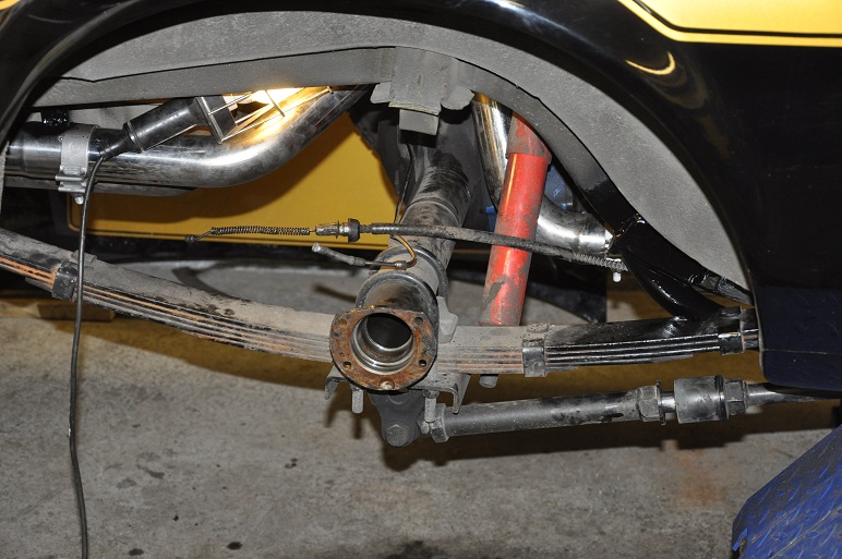

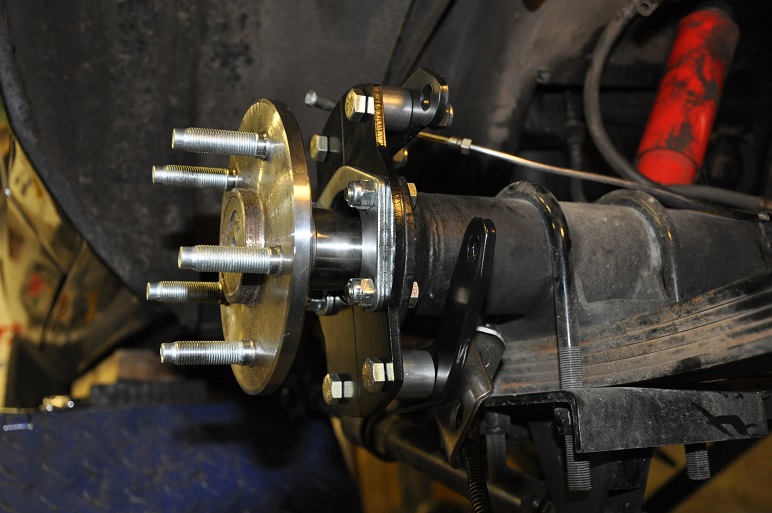

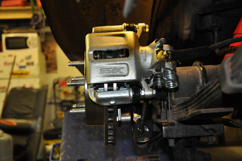

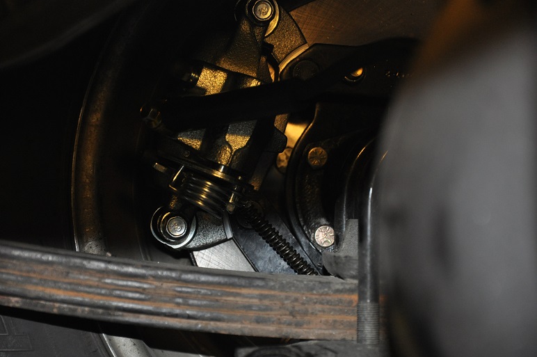

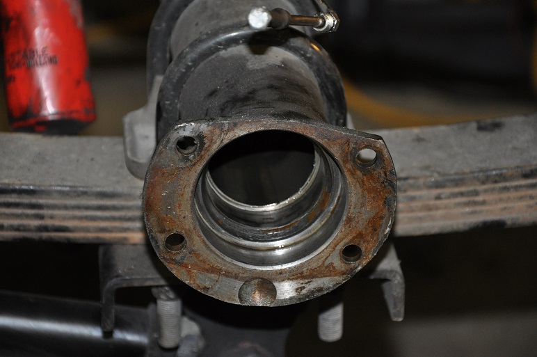

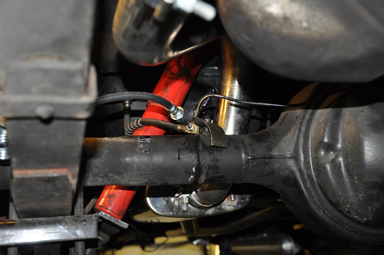

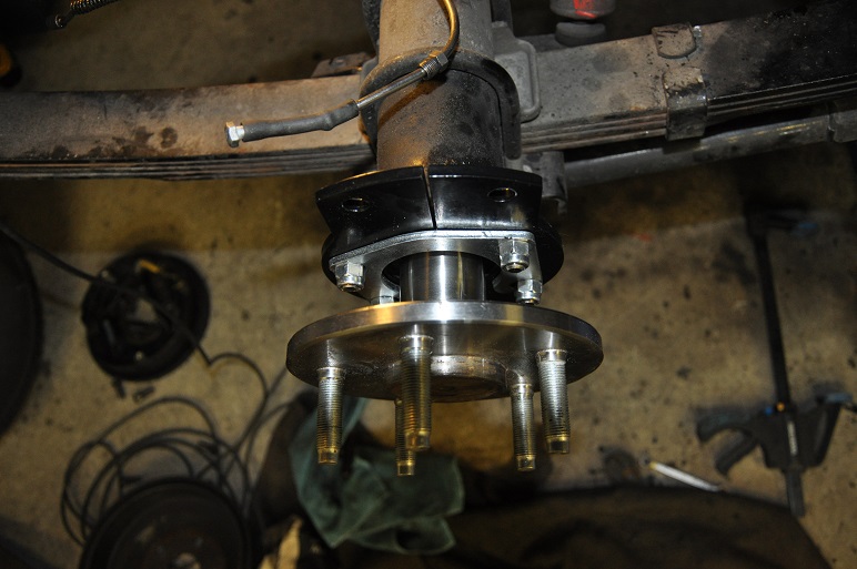

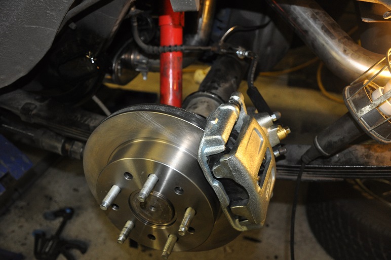

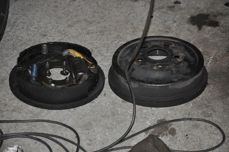

Da har eg fått på skivebremser bak på førersiden :)
etter endel banning og grining så fikk jeg det til oooh :lol:

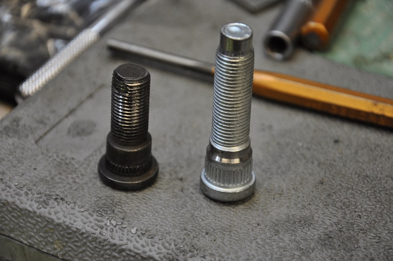

skifta til lengre studs på akslingene som fulgte med i kitet.
ofra ett par hjulmuttere så jeg fikk dratt innpå de nye.
legger ved ett par bilder som vanlig :mrgreen:

Å Du har kjøpt dæ slik hyle bremse, e det bremse støv deksel til sette?
se 3 siste bilde e den heilt rett ? æ måtte dreie av den eine foringa for at klossan sku ligge likt på skiva,
InnleggSkrevet: Søn 10. Mar 2013 21:47
Er ikke skjevt. E bare skiva som ikke sitter helt rett på der
InnleggSkrevet: Søn 10. Mar 2013 21:48
Ikke noe støvdeksel
