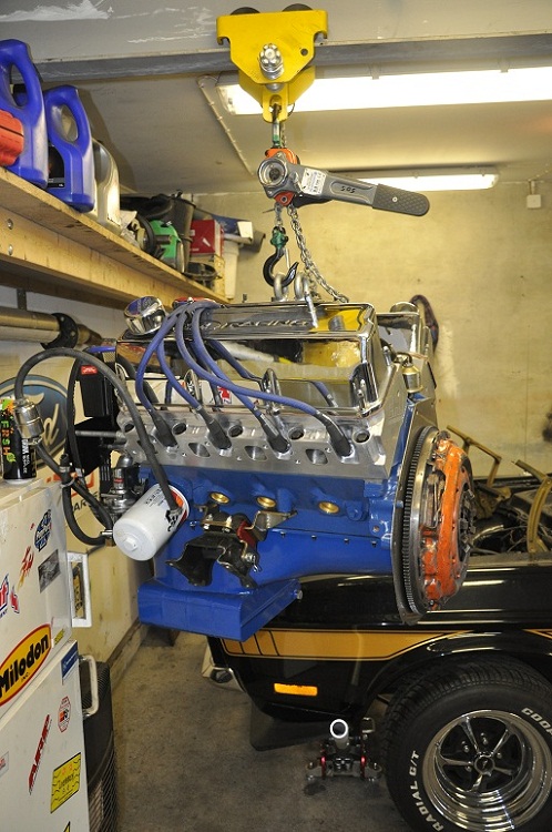

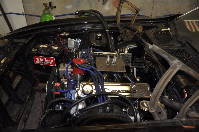

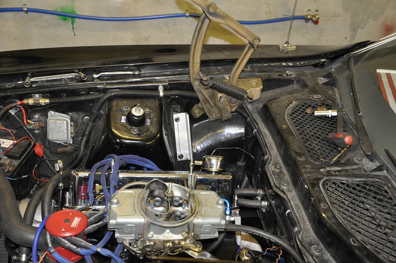

Da var jaggu V8 ern på plass igjen , det morsomme var jo at eg husk<a å ta bort skralla som sto på veiva i front før eg starta for en gangs skyld hehe meeeeen som vanlig klarte eg å sette fordelern 180 grader feil.
Selv om eg e 100% sikker på at stempelet var på topp på sylinder 1 og merkene på tannhjulet på veiva og kammen vender mot hverandre og rotoren peker på sylinder 1 på fordelerlokket meeen samma det..
den starta te slutt og lagde ett helvettes bråk og stikkflammer på hver side da vi starta uten hedders hehehehe awesooooome :mrgreen: :mrgreen: :mrgreen:

Gjort litt mere kobla til hedders\radiator oppfyllt.. for en deilig lyd hehehe

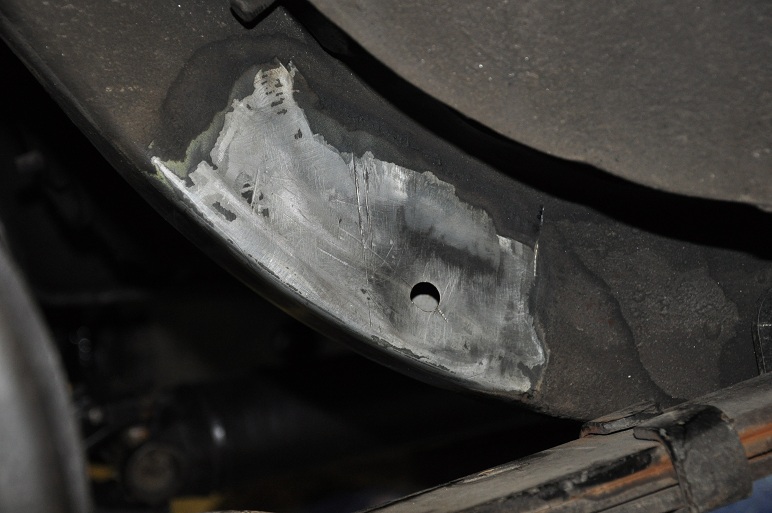

Fjerna lit tectyl å greier under bilen på ramma for å få sveist på subframes connectors.

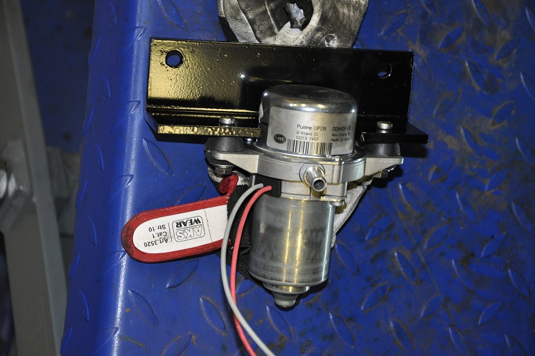

Lagd en brakett til å feste vacumpumpa på og lakka den sport og skrudd den fast i motorommet.

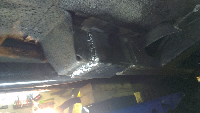

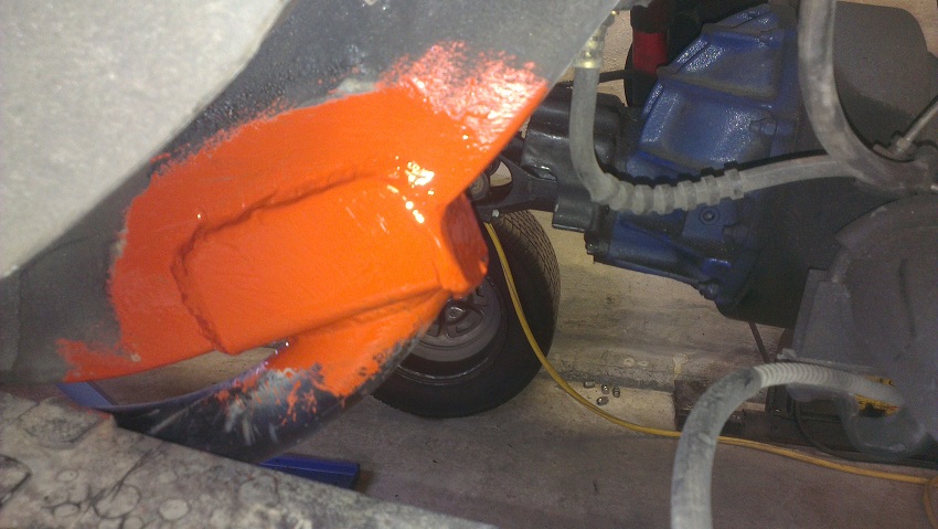

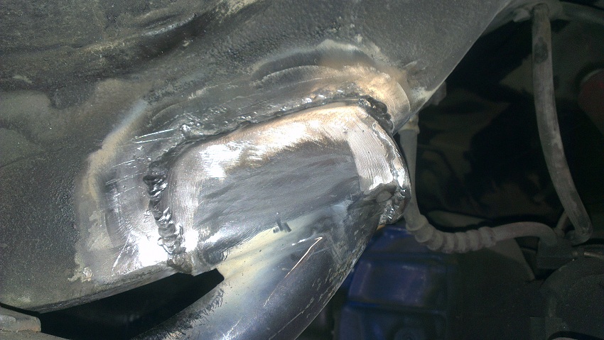

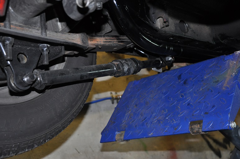

Da har jeg fått en som kan sveise til å sveise fast subframe connectoren på førersiden og det syns jeg ble mycket bra.. så tar vi passaskjer sida på onsdan :)

Den subframe connectoren skal i hvertfall ikke løsne :-P

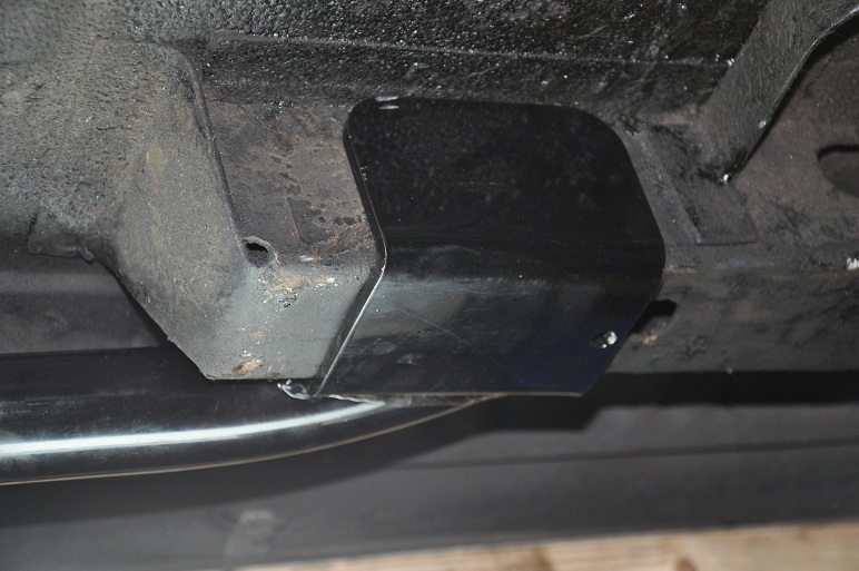

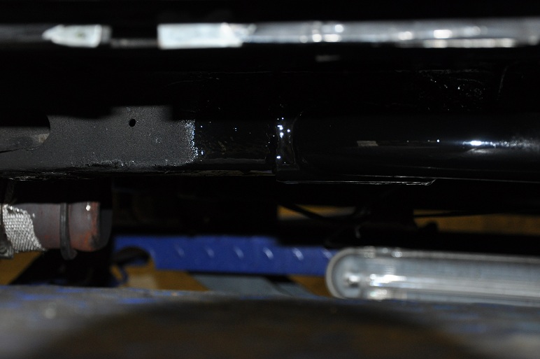

Fått 2-3 lag med lakk på subframe connectoren som ble sveist i går og gjort klar for den på passaskjersida som skal sveises i morgen :)

e det forsterking av ramme dei subframmane hjelpe mot eller? eller e at du skal subbe lettare med ramma? #-o ser no bra ut vertfall

InnleggSkrevet: Tir 26. Feb 2013 22:17
hehehe er forsterkning av ramma , blir minimalt lavere med disse , vil ikke subbe ,, vanskeligt å se på bildene da .
eksosen kommer lavere for å si det sånn hehe
røra legger seg på utsiden av ramma på en måte.. mellom ramma og kanalen liksom , ser det litt på første bildet av de siste jeg la ut , bygger kansje en knapp cm lavere akkurat der.

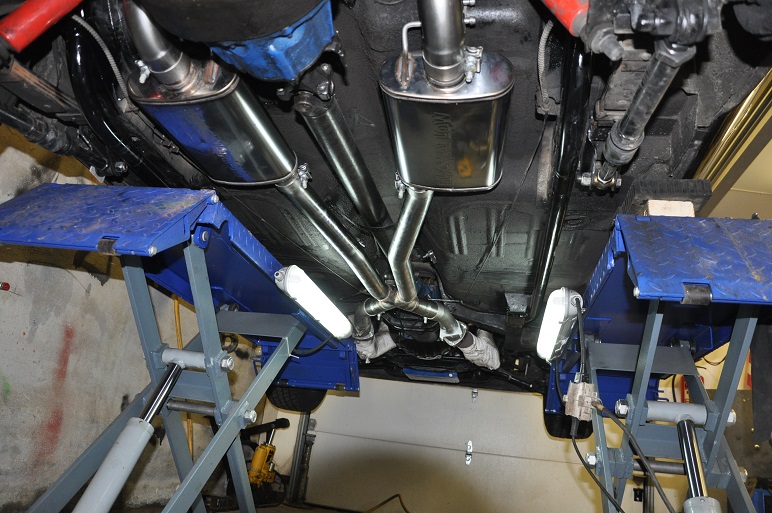

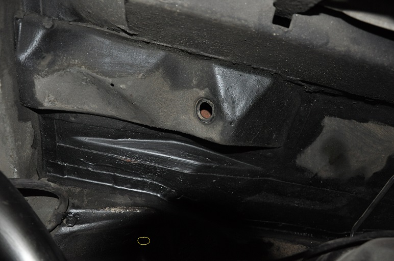

Fikk gjort litt før helga og på freddan :)
Ferdig med subframe connectors.

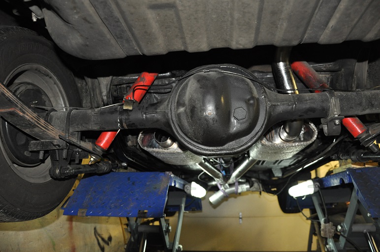

flytta "staggered shocks" greiene.. dvs flytta dempern på førsrsida foran bakakselen ellers så passer ikke eksosanlegget.
Er lagt opp for dette orginale , bare å borre nytt hull og flytte dempern .
er merket med gul ring hvor den skal stå.. litt dårlig bilde da.

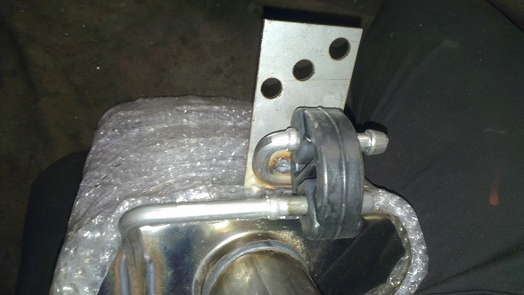

Montert nesten hele eksos anlegget mengler bare tailpipe extensions røra.
mixa med litt biltemea 30 og 40 graders bend helt fremme mellom x pipe og hedders. gjør nok nytten det...
Bare fixa tailpipes og så kan man begynne på bremseskiver bak 8)

fant noen flere bilder på mobilen av litt sveising den gule ringen på ene bildet er hvor braketten for potta på ene sida ble skrudd fast.
