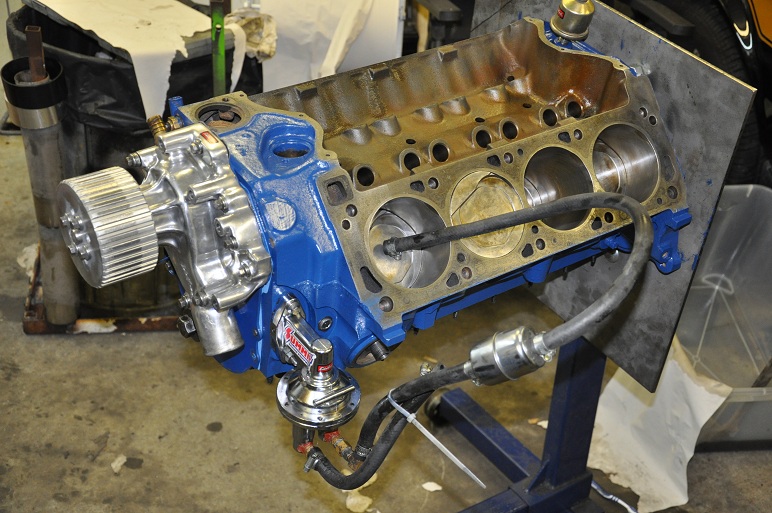

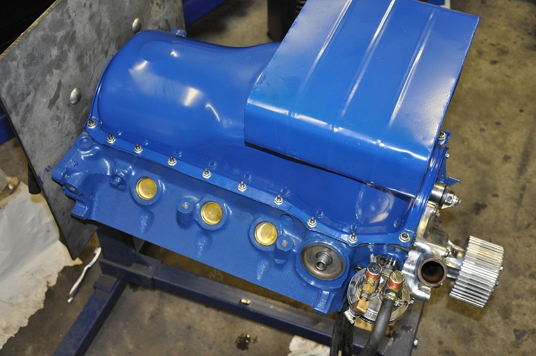

InnleggSkrevet: Søn 27. Jan 2013 21:03

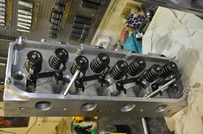

DSC_0012.JPG [ 165.3 KiB | Vist 3660 ganger ]
DSC_0013.JPG [ 118.88 KiB | Vist 3660 ganger ]
DSC_0014.JPG [ 150.07 KiB | Vist 3660 ganger ]
DSC_0015.JPG [ 194.46 KiB | Vist 3660 ganger ]
DSC_0022.JPG [ 171.26 KiB | Vist 3660 ganger ]

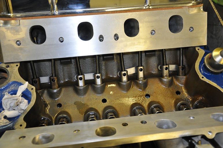

InnleggSkrevet: Man 28. Jan 2013 20:27

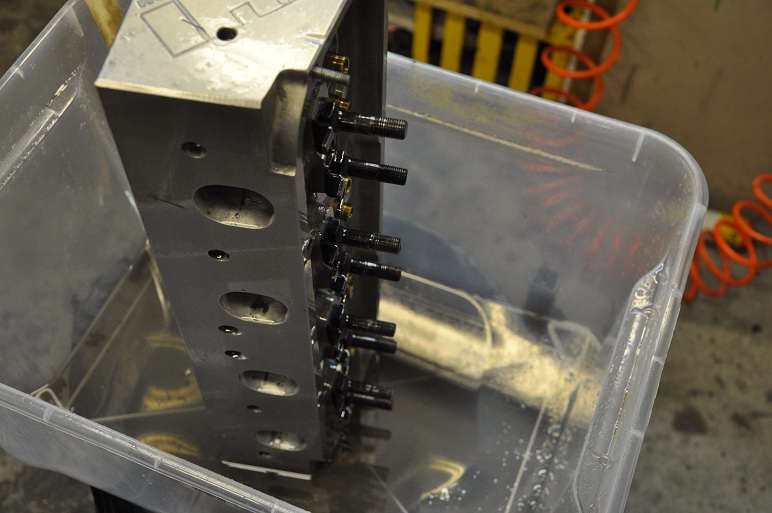

Da har eg vaske litt mere deler og sjekka stroker klaringa i alle sylindre og den va fine :)
DSC_0001.JPG [ 201.79 KiB | Vist 3581 ganger ]
DSC_0004.JPG [ 180.46 KiB | Vist 3581 ganger ]
DSC_0005.JPG [ 187.79 KiB | Vist 3581 ganger ]

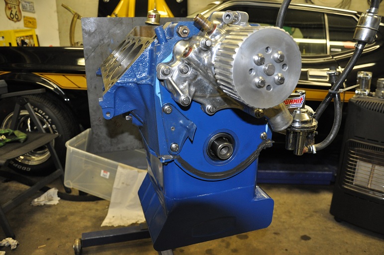

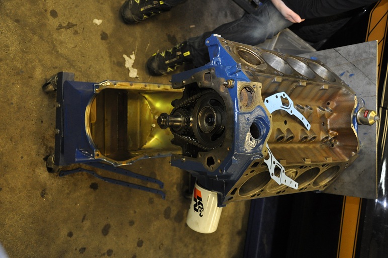

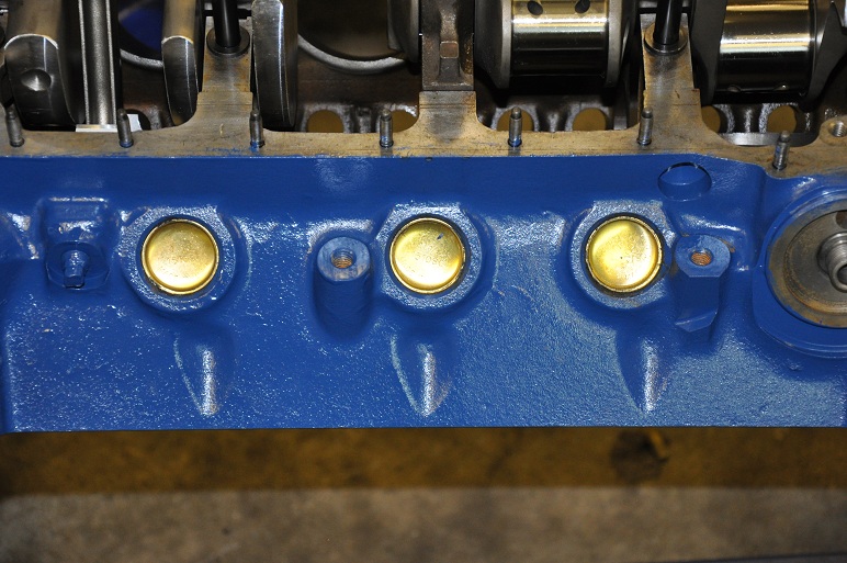

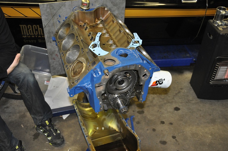

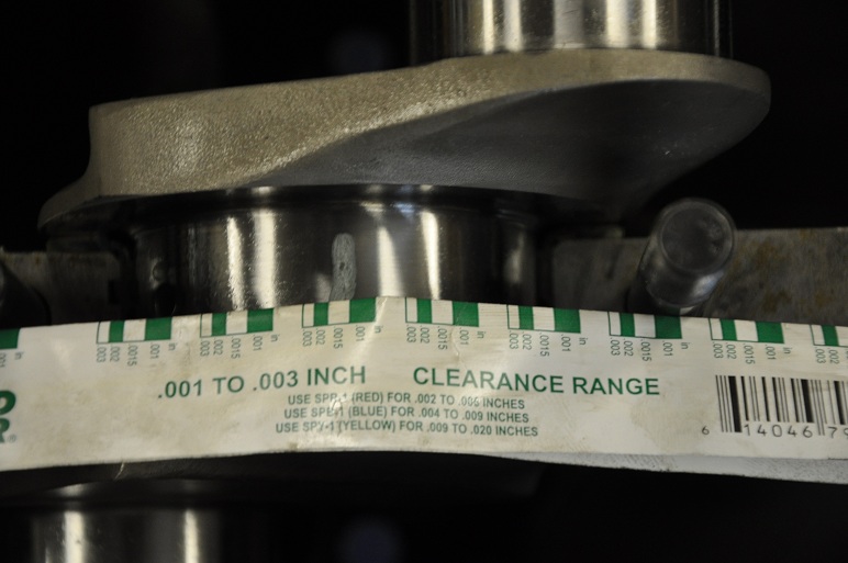

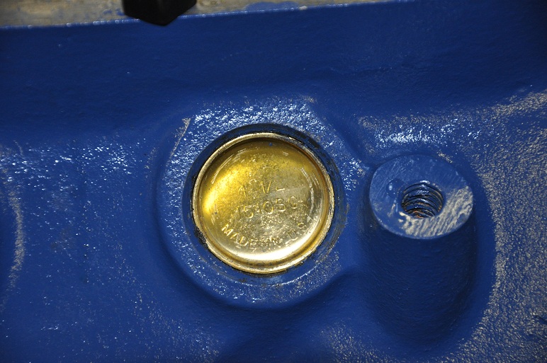

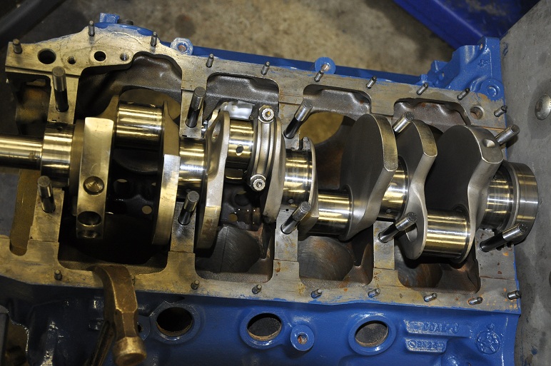

InnleggSkrevet: Ons 30. Jan 2013 21:10

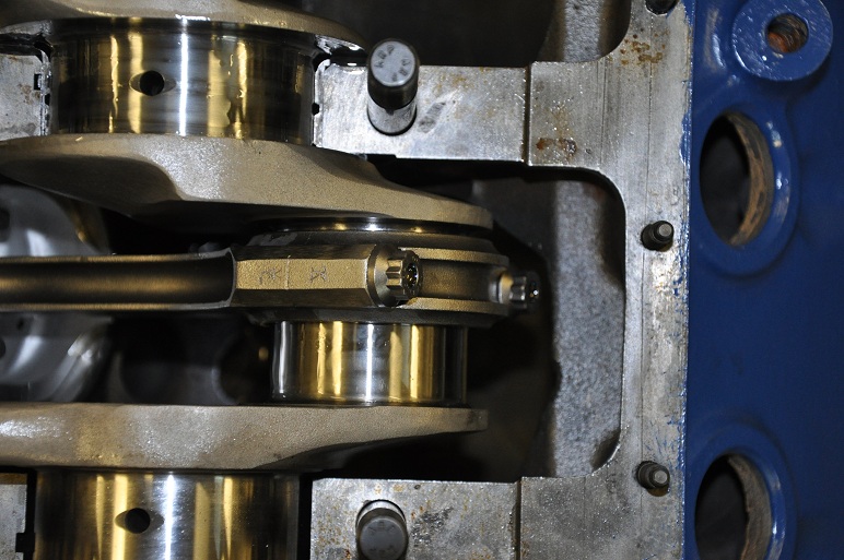

Fått en pakke med en haug lagre ,pakninger osv osv.
banka på plass noen frostplugger og skrudd i ett par oljegalleri plugger.
satt på nye veivlagre og har plastigagen klar hvis d trengs ;)
DSC_0001.JPG [ 191.65 KiB | Vist 3487 ganger ]
DSC_0002.JPG [ 197.06 KiB | Vist 3487 ganger ]
DSC_0003.JPG [ 190.63 KiB | Vist 3487 ganger ]
DSC_0004.JPG [ 150.86 KiB | Vist 3487 ganger ]
DSC_0007.JPG [ 187.9 KiB | Vist 3487 ganger ]

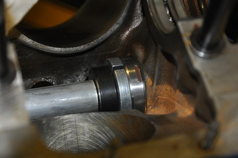

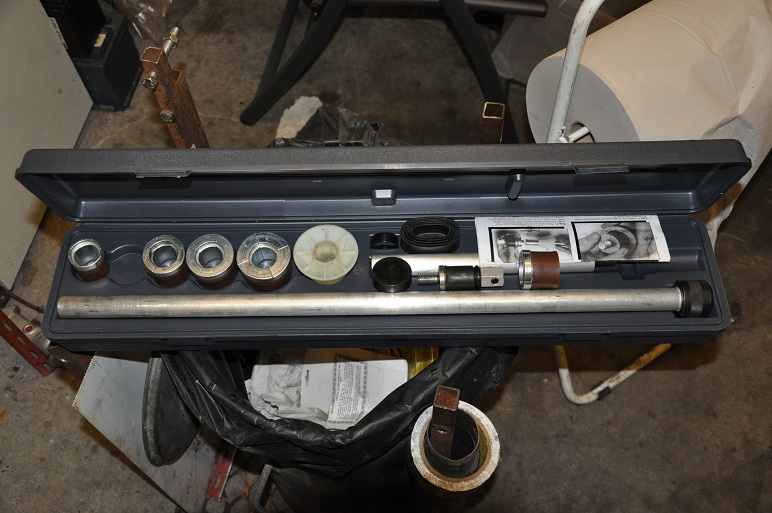

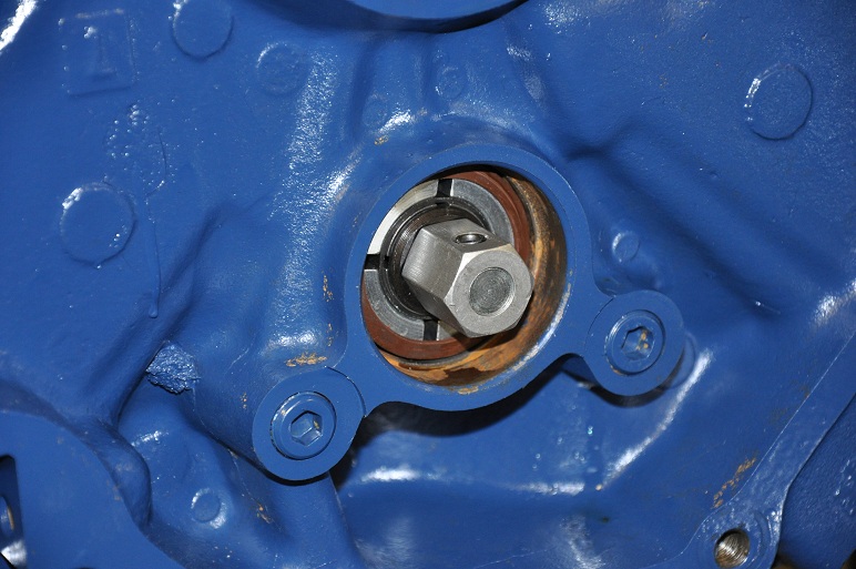

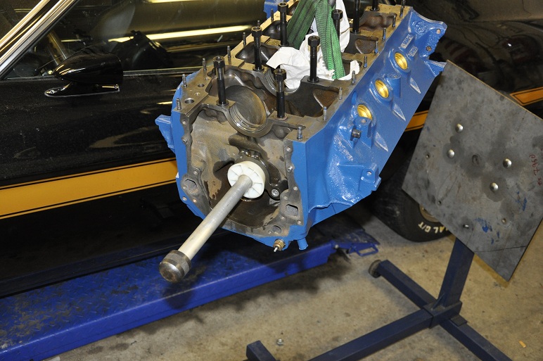

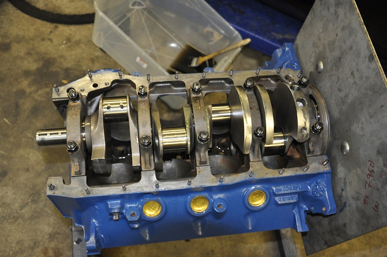

InnleggSkrevet: Tor 31. Jan 2013 22:11

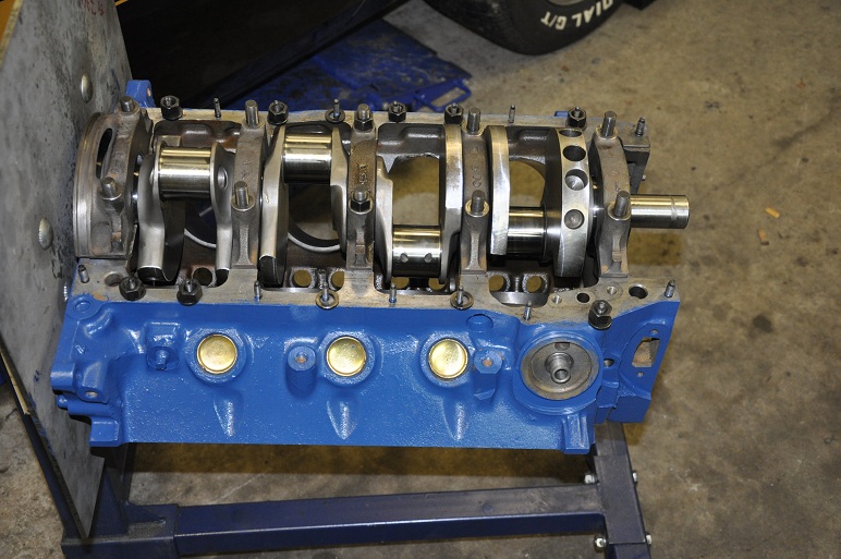

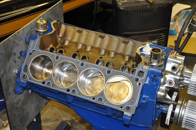

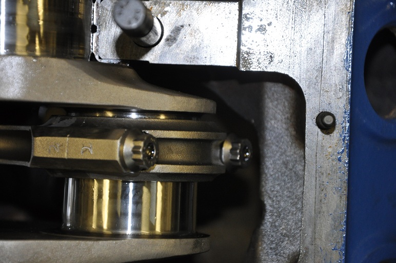

Da har jeg fått lånt meg ett verktøy for å sette inn nye kam lagre og det gikk lekende lett :)
har også skrudd fast veiva for godt. eller iallefall til neste vinter :mrgreen: :shock: #-o
Fjerna de gamle stempelringene og rengjort stemplene, klar for tilpassing av stempelringer :roll:
Skulle visst være ca 0.20mm klaring på de fjærene.
DSC_0001.JPG [ 171.34 KiB | Vist 3408 ganger ]
DSC_0002.JPG [ 190.77 KiB | Vist 3408 ganger ]
DSC_0003.JPG [ 146.29 KiB | Vist 3408 ganger ]
DSC_0004.JPG [ 167.32 KiB | Vist 3408 ganger ]
DSC_0006.JPG [ 168.76 KiB | Vist 3408 ganger ]
InnleggSkrevet: Tor 31. Jan 2013 22:12
DSC_0011.JPG [ 128.9 KiB | Vist 3408 ganger ]
DSC_0013.JPG [ 183.83 KiB | Vist 3408 ganger ]
DSC_0016.JPG [ 217.8 KiB | Vist 3408 ganger ]
DSC_0017.JPG [ 144.43 KiB | Vist 3408 ganger ]
DSC_0019.JPG [ 193.04 KiB | Vist 3408 ganger ]

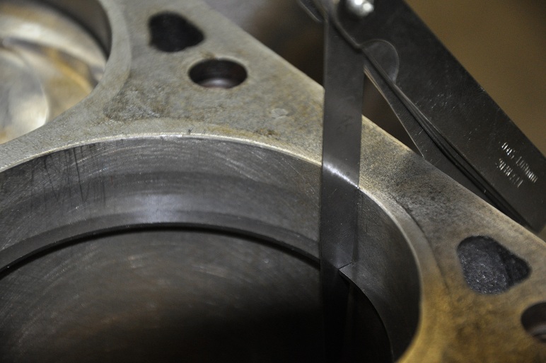

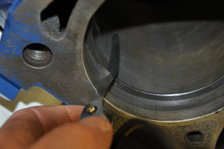

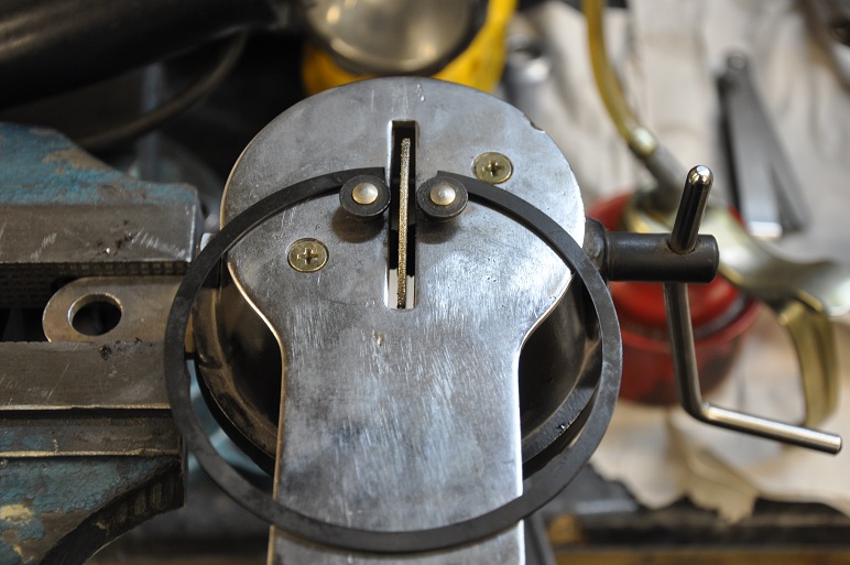

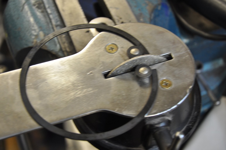

InnleggSkrevet: Lør 02. Feb 2013 18:13

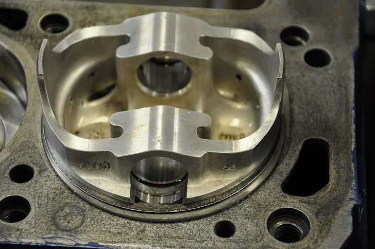

Da har jeg fått lånt verktøy til å file stempelringer.
i følge papirene som fulgte ringene så skulle de files 0,0050" omgjort til mm så blir det ca 0.12mm så da fant vi ut at 0.15mm var ok.
Selv så føler jeg at det blir veldi liten åpning men regner med at det er ok..
De gamle ringene i den gamle blokka har nesten 0.70mm åpning og hvis jeg setter en av de ringene i den "nye" blokka så er de ca 0.55mm - 0.60mm.
Har nuh montert veiv og stempler og trekt det til med rett moment.
DSC_0002.JPG [ 135.49 KiB | Vist 3314 ganger ]
DSC_0003.JPG [ 159.12 KiB | Vist 3314 ganger ]
DSC_0004.JPG [ 131.38 KiB | Vist 3314 ganger ]
DSC_0005.JPG [ 182.81 KiB | Vist 3314 ganger ]
DSC_0006.JPG [ 183.89 KiB | Vist 3314 ganger ]
InnleggSkrevet: Lør 02. Feb 2013 18:40
Men nuh e eg i tvil tror dette e feil men da ska eg sjekke opp
og det var det, eg ska ha 045 på toppringen og 0.50 på 2 nd ring jezz :) så da får eg fila mere i morra hehe

InnleggSkrevet: Søn 03. Feb 2013 22:06
sorhaug skrev:
gikk det kjapt med filingen?
jepp.. gikk så ett olja lyn det ikke så mye så måtte filast vekk

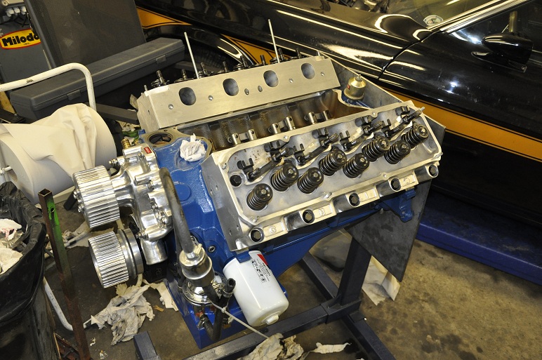

InnleggSkrevet: Søn 03. Feb 2013 22:08
Og da har jeg filt ferdi alle ringene 045mm på toppringen og 050mm på 2d ring. alt e gudd shit :mrgreen:
Gjort en hel haug til..
