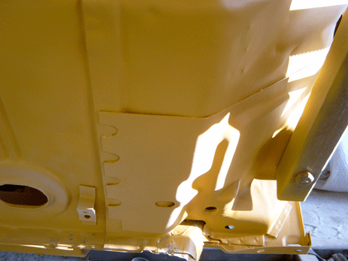

Filkommentar: Ferdig sveist, klar for epoxy
47.gif [ 104.26 KiB | Vist 5955 ganger ]

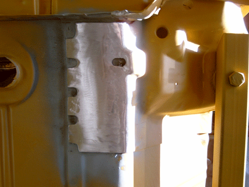

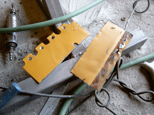

Filkommentar: plate som ble kappet ut
56.gif [ 131.76 KiB | Vist 5861 ganger ]
Filkommentar: ny platedel ferdig, mye arbeid med denne,mye kurver i alle retninger pluss denne saken for drenering
53.gif [ 117.06 KiB | Vist 5861 ganger ]

Filkommentar: samme her , her har e begjynt å kappe ut , var veldig tynt her , det er også en utsatt plass , lett å få rust her
55.gif [ 103.2 KiB | Vist 5861 ganger ]
Filkommentar: som dere ser så , ser ikke detta bra ut , så det er bare å kappe ut

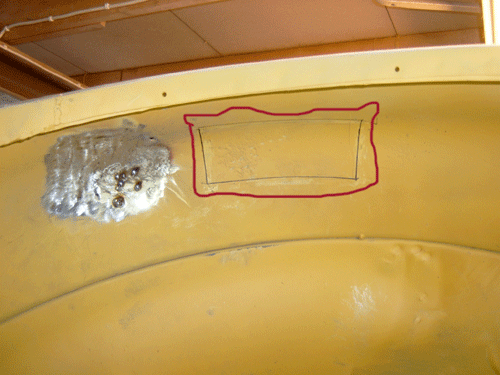

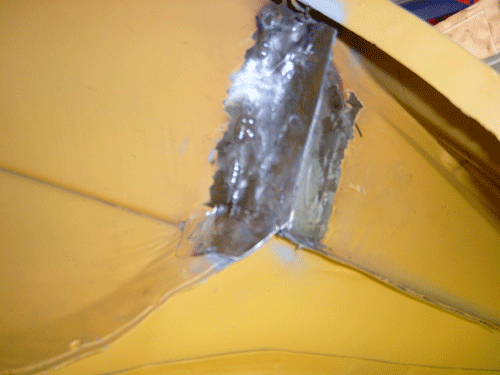

:) litt oppdatering her igjen da, holder fortsatt på med sveising og lager nye deler , bakskjærmen på v.side såg ikke bra ut , så da va det bare å brett opp erman igjenn 8)
Når e er ferdig med sveisinga , så blir skalet sprøyta siste gangen med epoxy, da må det no bli bra

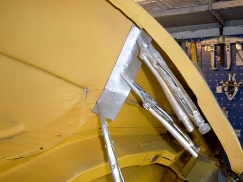

Filkommentar: Her er sveisejobben ferdig , går med mye tid , når man må lage nye deler
57.gif [ 96.35 KiB | Vist 5723 ganger ]

Filkommentar: skjærmen var sveisa fast te innerskjærmen, vart mye sliping før den slept taket
59.gif [ 112.3 KiB | Vist 5723 ganger ]

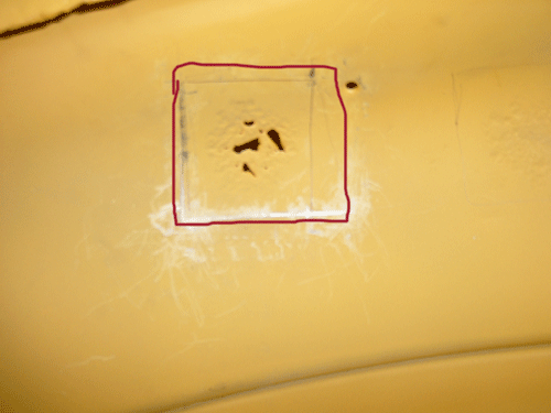

Filkommentar: Må vell lage en ny skjærm kant her
60.gif [ 124.68 KiB | Vist 5723 ganger ]

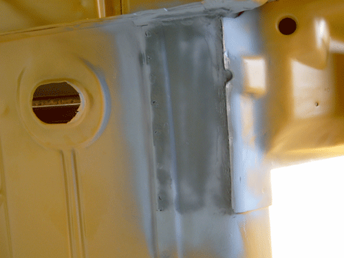

mye tepassing av deler , må få litt klaring mellom inner og ytterskjærm , slik at e får noe beskyttelse mellom, slik at det ikke ruster igjenn 8)
Å slik går no dagan :lol:

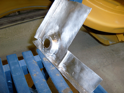

Filkommentar: kjøpte nedre pannel te skjærmen , men pass formen e lik 0, var var 10mm for breidt , så da va det vare å kappe å lage en bit som passet
62.gif [ 107.19 KiB | Vist 5710 ganger ]

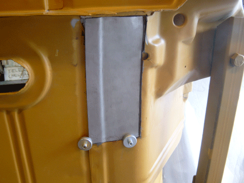

Filkommentar: ny del , klar te sveising, no blir det klaring mellom skjærmene
63.gif [ 106.83 KiB | Vist 5710 ganger ]
Filkommentar: Var veldig tynt her så det var bare å kappe ut å lage ny del te inner skjærmen
64.gif [ 120.6 KiB | Vist 5710 ganger ]
